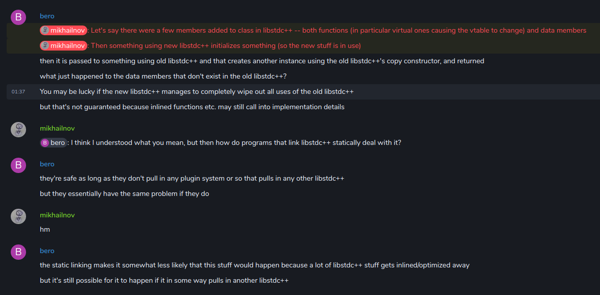

В результате бинарники слинкованы одновременно с libstc++-gcc10.so.6 и libstdc++.so.6. В теории может возникнуть несовместимость, например, при использовании конструкторов копирования в C++, когда как объекты в libstdcc++-gcc10.so.6 и libstdc++.so.6 могут отличаться, а со старой libstdc++.so.6 собраны другие библиотеки, используемыми LibreOffice'ом, но на практике не удалось найти проблем и вызвать падений.
