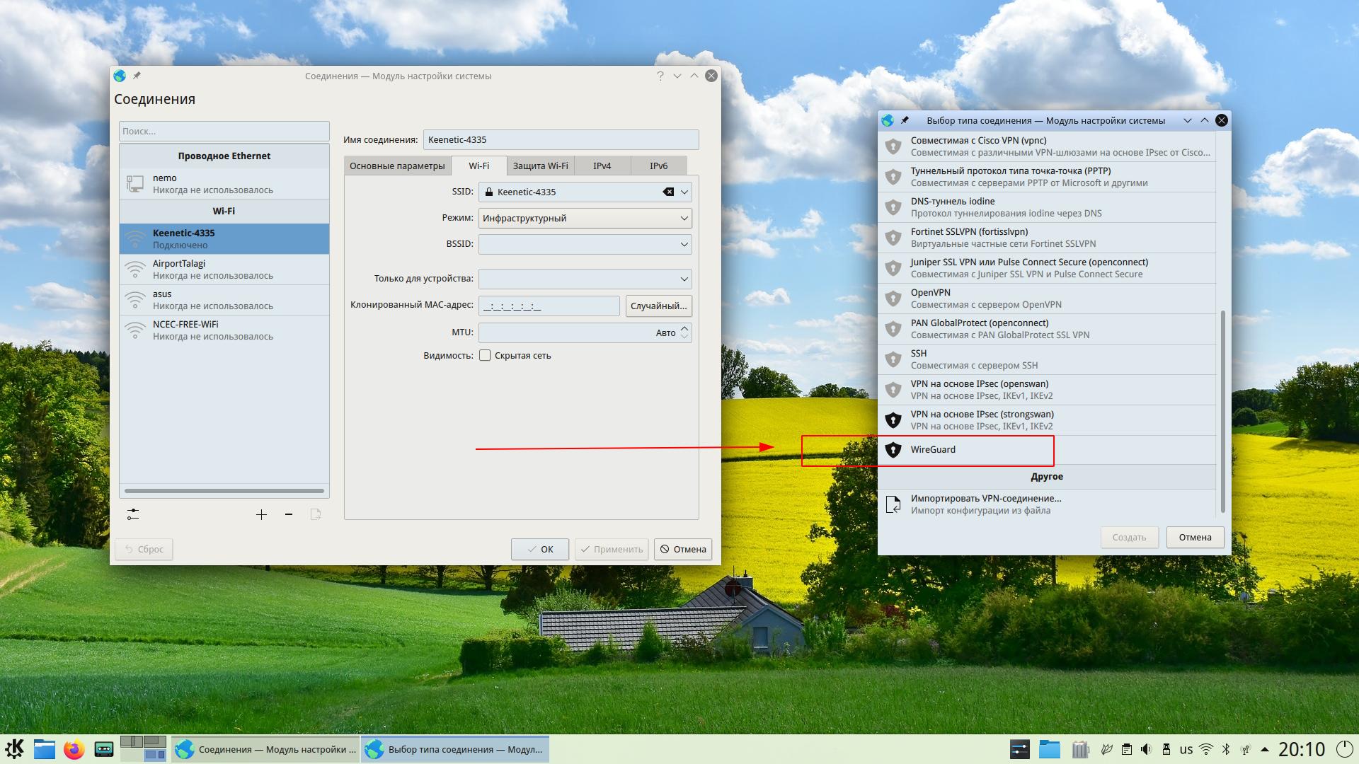

Могу выложить новую plasma5 с WireGuard.
Но я не настраивал, так что не знаю на счёт работы.
Будет так
Доступен VPN WireGuard 1.0.0
VictorR2007 писал(а): 25 апр 2020, 20:14 Могу выложить новую plasma5 с WireGuard.
Будет так
Интересно попробовать. Ищу пока информацию.

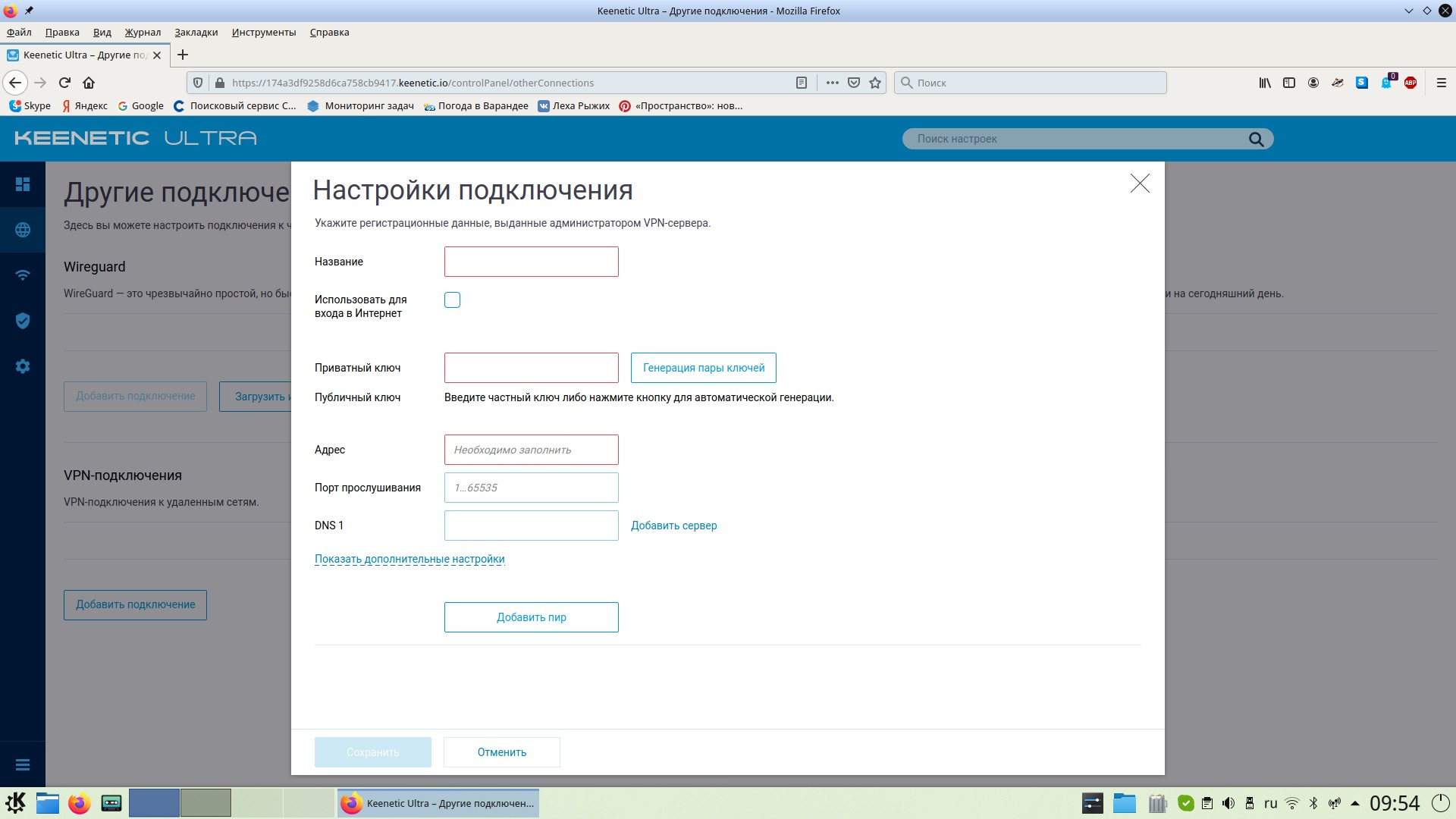

А к чему подключались?
Я хотел настроить соединение с Keenetic ultra по wifi, как написано здесь https://3dnews.ru/1002719/wireguard-vpn-setup
ну или в инструкции к самому Keenetic https://help.keenetic.com/hc/ru/article ... eGuard-VPN
Да что-то никак не возьмусь.
Да и не очень интересно на самом деле.
Ладно бы настраивать только клиент на компе, так ещё нужно и сервер настраивать на роутере.

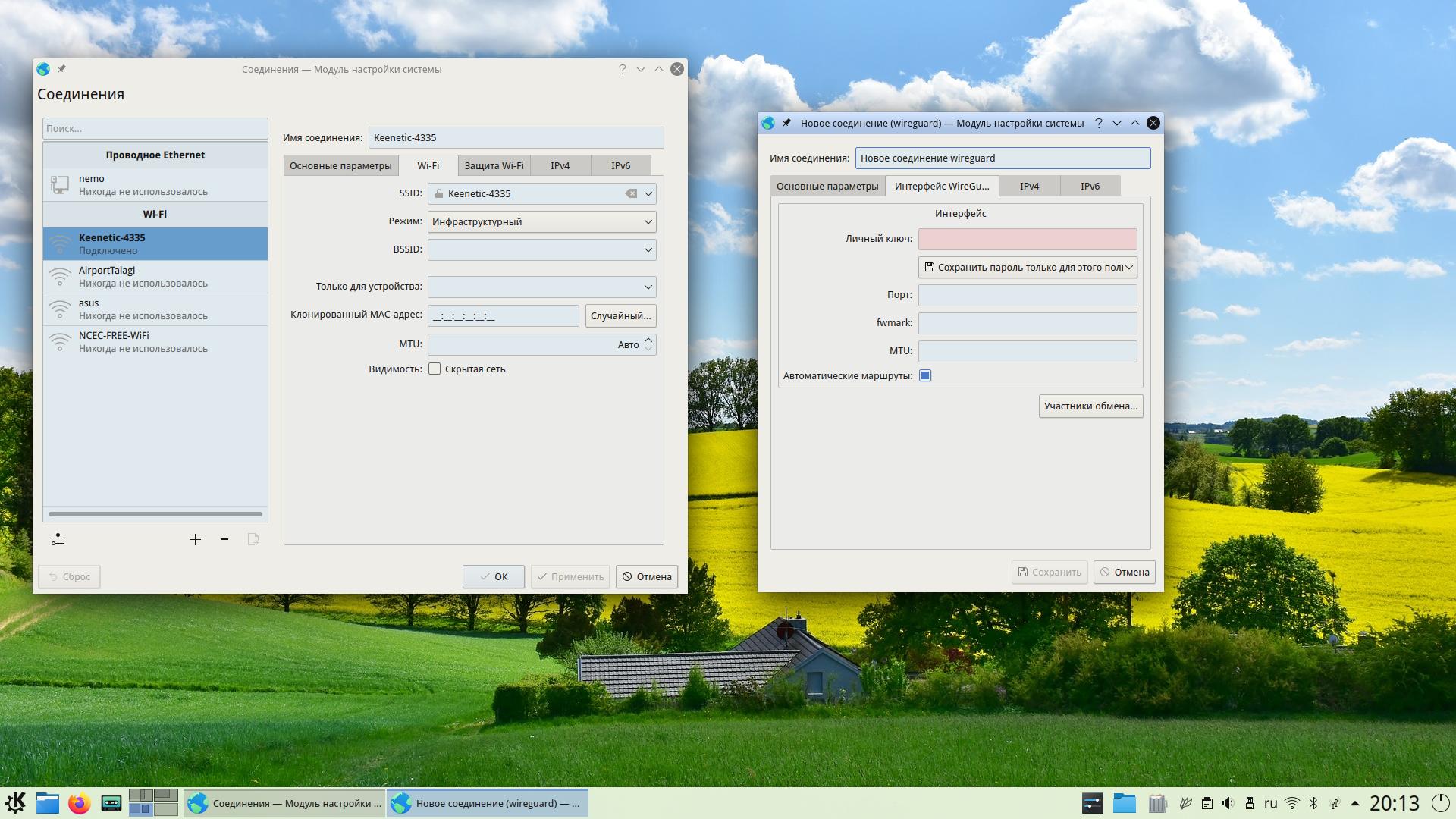

VictorR2007 писал(а): 28 апр 2020, 10:12 Что, подключение в обход networkmanager?
Разве у нас так работает?
У нас все настройки через него.
Остальные сервисы вроде ему не почём.
Терзали смутные сомнения на счёт networkmanager, но на настройку WG инструкций нет (не нашёл)
Попытался сделать на том, что было.
Возможность есть, а инструкций нет, вот и приходится методом тыка.
Есть импорт настроек в networkmanager:
