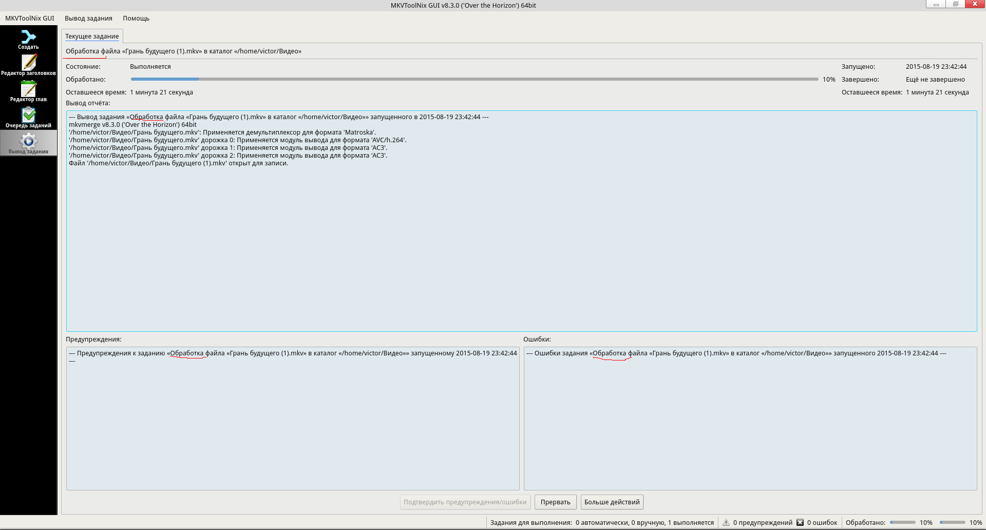

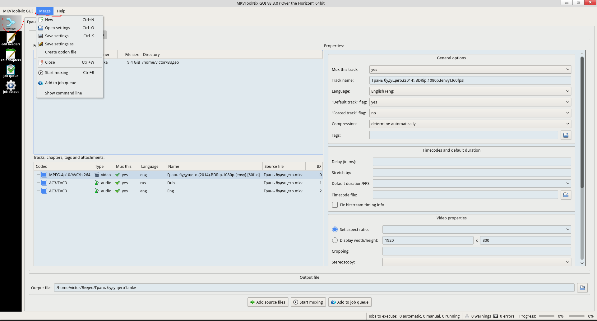

aspotashev писал(а):Виктор, по mkvtoolnix: поясните значение merge и merging в программе. Без понимания смысла невозможно что-либо посоветовать.
Эти слова довольно часто встречаются в тексте.
Все места не помню, уже пару недель как закончил её делать.
Только два дня назад, при выходе новой версии, ещё раз с ней возился.
Добавлял новые строки, которые появились в программе.
Что-бы было наглядно, приложу фотки с исходным текстром, и как я пока сделал.
Отметил красным.
Смысл остальных вхождений этих слов такой же.

Согласен, что меню "Merge" можно назвать как угодно, в том числе -- "Файл". Напоминаю, что "настройка" -- это только процесс, а не сущность, которая сохраняется в файл; в данном случае "настройки" легко заменяются на "параметры".
Остальные вхождения merge/merging можно перевести одинаково -- "слияние". Не понял, зачем Вы заменили на "обработку". Пример перевода: "merging to file %1 in directory %2" -> "слияние в файл %1 в каталоге %2". С Вашим переводом непонятно, как именно _обрабатывается_ файл.

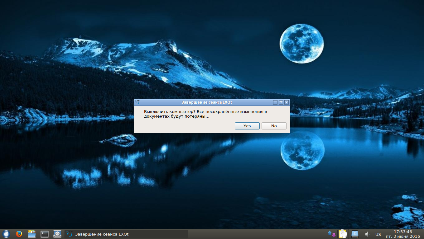

Выключение LXQt. Не завершение сеанса, а именно выключение LXQt!

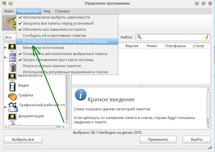

Сообщения: 1005
Re: Русификация программы

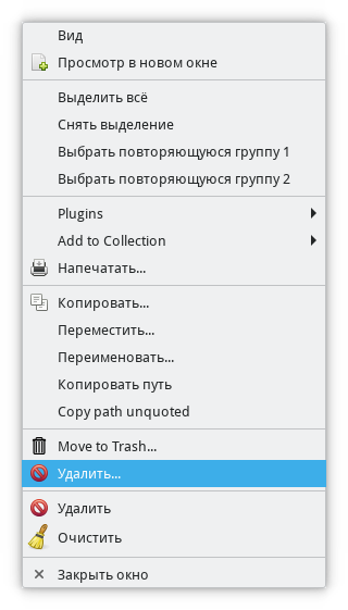

В слове "Очисить" буква "т" пропущена:

Алзим писал(а):Выключение LXQt. Не завершение сеанса, а именно выключение LXQt!
Исправил.
Сообщения: 8188
va9(2) писал(а):В слове "Очисить" буква "т" пропущена:
Спасибо.
Ушло исправление на QA.
Исправил.
Сейчас глянул.
Исправлено. Спасибо.
Но, есть одна проблемка. Скорее всего, виноват я, что неправильно высказал свою мысль.
Если думать логически, то «Выключение LXQt» можно в другой графической среде приравнять к фразе например «Выключение KDE» или «Выключение GNOME» — это выключение граф.среды. А выключение графической среды — это просто тоже самое, что завершение сессии. Но, там именно про выключение компьютера.
Я неправильно выразился в сообщении выше. Наверное, правильно было бы написать не «Выключение LXQt», а всё же «Выключение компьютера», как это написано в Меню. Там именно про полное выключение.
К тому же, там есть ещё одно. Кнопочки выключения, которые надо нажать, на английском языке, а не на русском.
Алзим писал(а):Но, есть одна проблемка. Скорее всего, виноват я, что неправильно высказал свою мысль.
Я тоже сомневался.
Но выбрал ваш вариант.
Не хотелось далеко уходить от исходного текста.
Там исходная фраза «LXQt Session Shutdown».
По кнопкам без перевода, то они должны быть с переводом.
Если устанавливать LXQt из образа и с чистым профилем пользователя,
то должно быть всё на русском.
Но если LXQt устанавливать как вторую рабочую среду, или есть проблемы со старым профилем,
то специально для этого сделал дополнительный файл меню.
Можно попробовать щёлкнуть правой кнопкой по значку меню,
там верхняя строчка
Настроить «Меню приложений» и далее в поле «Файл меню» выбрать файл нажать папку с выбором,
и выбрать файл lxqt-applications_ru.menu.
Должно быть всё на русском.
Так написано рабочее окружение.

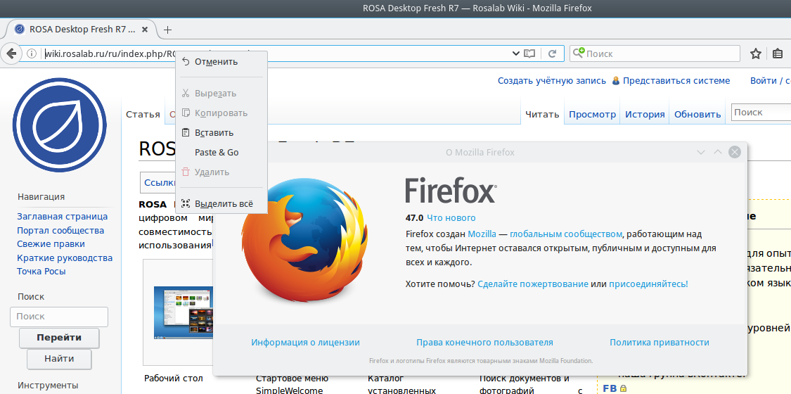

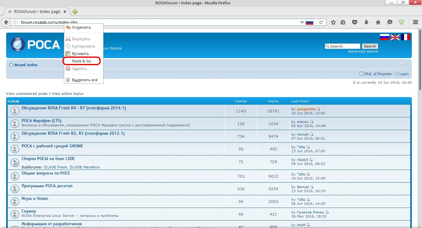

В Огнелисе если нажать правой мыши по адресной строке, то появиться непереведённая фраза (и значок отсутствует).
Сообщения: 8188
Алзим писал(а):В Огнелисе если нажать правой мыши по адресной строке, то появиться непереведённая фраза (и значок отсутствует).
У меня с переводом.
А значка такого нет (Вставить и перейти), поэтому и там нет.
Странно.
На всякий случай скажу, что я обнаружил это на Огнелисе 46.0.1 на КДЕ4.
У меня и в тестовом Огнелисе 47 на Плазма 5 в ВиртуалБоксе тоже самое.
там для огнелиса накопилось уже мелких непереведенностей много. Надо садиться, разбираться, делать.
Сообщения: 8188
Фик знает, почему так.
Перевод этой строки находится в архиве
‎/usr/share/mozilla/extensions/{ec8030f7-c20a-464f-9b0e-13a3a9e97384}/langpack-ru@firefox.mozilla.org.xpi
Если его распаковать, то там довольно много файлов локализации.
Примерно три сотни.
Нам нужен файл browser/chrome/ru/locale/browser/browser.properties.
Перевод записан так
pasteAndGo.label = Вставить и перейти
Вообще, перевод полный, если брать скомпиленный firefox c оффсайта.
http://archive.mozilla.org/pub/firefox/ ... x86_64/ru/
Похоже, это результат сборки у нас на ABF.
VictorR2007 писал(а): Вообще, перевод полный, если брать скомпиленный firefox c оффсайта.
Сейчас в ВиртуалБоксе на Винде 7 глянул перевод у Огнелиса 47. Там с переводом всё нормально.
Сообщения: 8188
Если удалить пакет firefox-ru,
скачать и запустить английскую версию firefox
http://archive.mozilla.org/pub/firefox/ ... _64/en-US/
а потом установить русскую локализацию отсюда
http://archive.mozilla.org/pub/firefox/ ... -i686/xpi/
то всё будет с переводом на этой версии firefox.
Но если потом запустить firefox из репозитория, то с этим же файлом локализации
будут описанные выше проблемы.

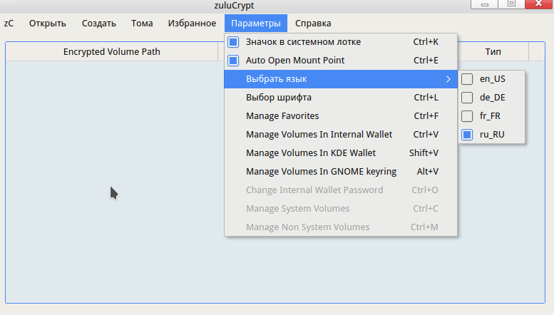

Виктор а можно Руссифицировать вот эту вещицу zuluCrypt
Сообщения: 8188
alexander-d3 писал(а):Виктор а можно Руссифицировать вот эту вещицу zuluCrypt
Да, можно.
Собрал его себе в репы.
Но не пробовал им работать.
Не знаю, может ему для работы нужны какие-нибудь зависимости.
Добавил нужный для перевода патч и русские локали с переводом небольшого количества строк для проверки.
Нужно перевести эти два файла и добавить их в пакет в скомпиленном виде под именем ru_RU в соответствующие им папки.
Язык нужно переключить на русский.
zuluMount_ru_RU.tar.gz
(4.58 КБ) 2019 скачиваний
zuluCrypt_ru_RU.tar.gz
(15.94 КБ) 1994 скачивания

А перевод надо сделать в эти файлы.
Сообщения: 8188
alexander-d3 писал(а):А перевод надо сделать в эти файлы.
Если хотите сделать, то их нужно делать в qt4-linguist.
Если сделаете и скинете мне, то добавлю в пакет.
А если просто для себя, то нажать в qt4-linguist кнопку «Скомпилировать».
Потом заменить ими файлы ru_RU в
/usr/share/zuluCrypt/translations/zuluCrypt-gui/
и
/usr/share/zuluCrypt/translations/zuluMount-gui/
Специально для удобства назвал приложенные файлы по имени папки назначения.

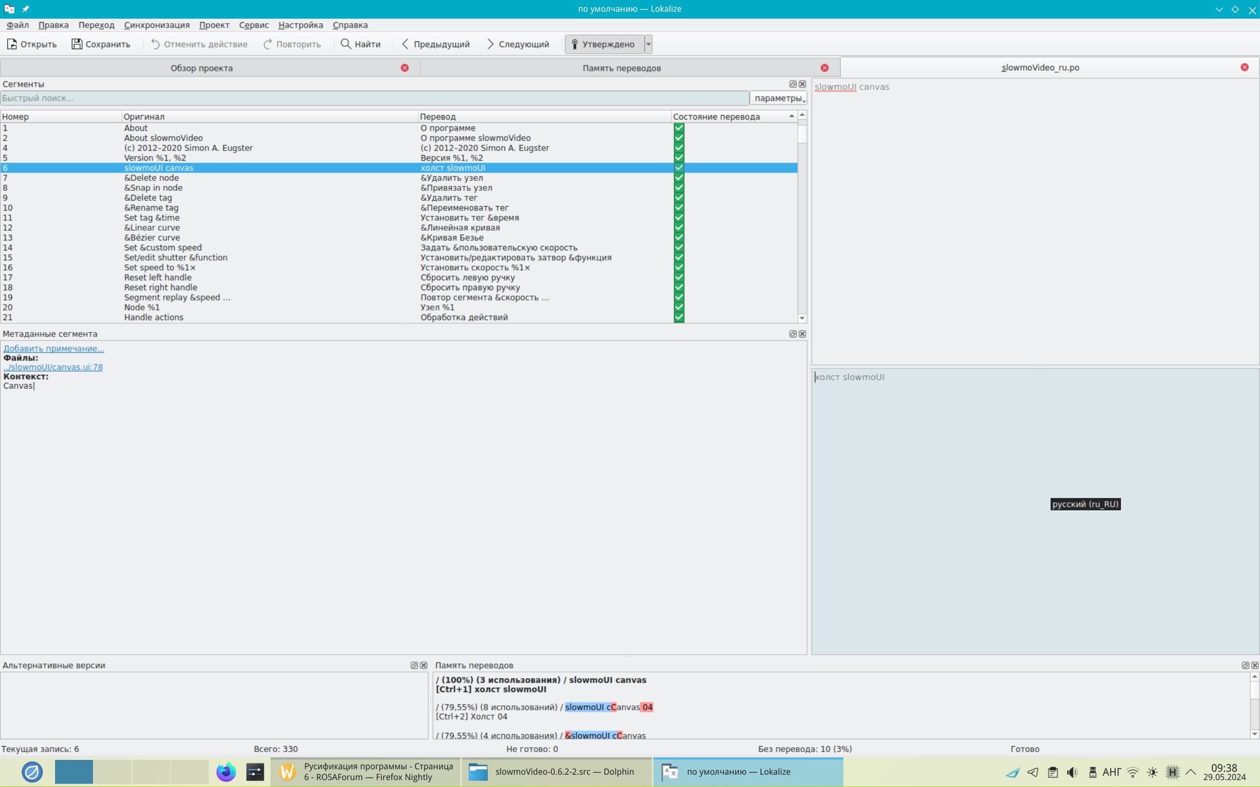

Кстати, в qt4-linguist переводить очень неудобно.
Сделал po файлы.
Ещё часть строк перевёл.
Приложу сюда.
Их можно перевести в Lokalize, а потом сконвертировать в файлы ts.
В Lokalize очень удобно переводить, и есть проверка орфографии.
Сейчас переделаю пакеты с новыми файлами под именем zulucrypt.
Похоже, что работы для перевода совсем немного.
Если бы не отпуск, можно бы часиков за 8-10 всё сделать.
Но и так потихоньку всё продвигается.
Вроде интересная и полезная программа.

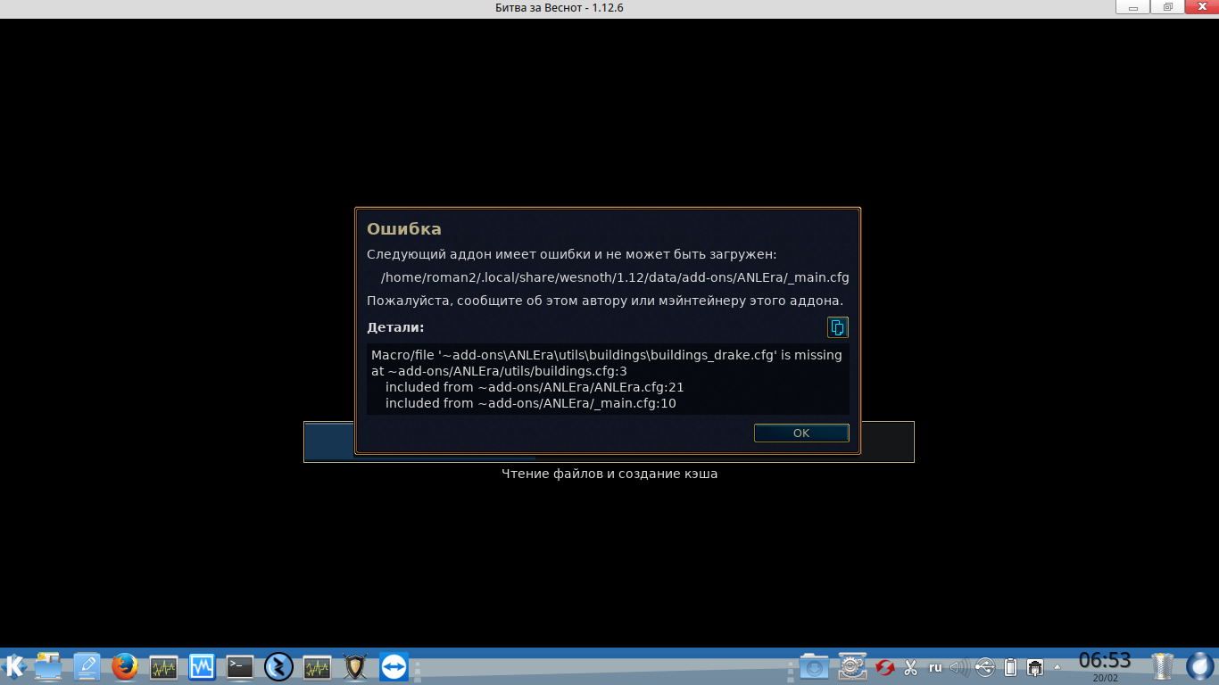

Играю в Wesnoth, часть аддонов не переведена, и не имеет файлов перевода (например, Revolution) или есть, но другого языка (например, немецкого, как в A_New_Home). Тут перевожу гуглом в текстовый файл, потом его использую в игре (читаю перевод). В некоторых аддонах, есть русский перевод, но не полный (например, A_New_Order). Подумал, что легче доделать перевод, чем играть с текстовым файлом.
Но есть проблема - есть .mo файл, но нет .po файла - и ни poedit, ни lokalize не помогают. Вопрос - можно ли откорректировать .mo файл, не имея .po файла?
т.е. в файле src.rpm нет po -файлов?
keleg писал(а):т.е. в файле src.rpm нет po -файлов?
Так и src.rpm нет... Аддоны идут не из репозиториев, а с сервера wesnoth (Меню игры - аддоны - выбираешь какой нужно - -загружаешь) и попадают в /home/roman2/.local/share/wesnoth/1.12/data/add-ons ... И файлов-исходников на сервере в загрузкахнет (если,только, просить у разработчиков аддона).
Про некоторые аддоны игра сама настоятельно просит сообщить разработчикам
А разыскивать разработчика-переводчика, а потом ждать от него корректировки - долго, и не очень хочется.
По этому и возник такой вопрос - как корректировать файлы программы, не имея исходников (в данном случае файлов перевода)...

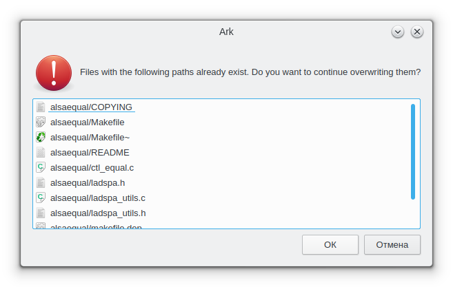

При попытке добавить файлы в архив, Ark выводит сообщение не по нашему...
Сообщения: 8188
Andreas17 писал(а):При попытке добавить файлы в архив, Ark выводит сообщение не по нашему...
Для 2016.1 исправлено.
Zeffanyx писал(а):Lokalize я не осилил - непонятно, как сделать из перевода базу и потом применить эту базу к другому, непереведённому, файлу.
В настройках «Настройка - Настроить Lokalize... - Память перевода» отмечаешь все чекбоксы, и при открытии любых файлов, готовые переводы будут внесены в память переводов.
Потом, «Сервис - Управление памятью переводов» и там кнопка «Создать» или «Добавить данные».
Полезная вещь.
Например хотим перевести приложение из КДЕ.
Создаем базу из всех строк, ранее переведённых в КДЕ.
Даем команду
svn checkout svn://anonsvn.kde.org/home/kde/branches/stable/l10n-kf5/ru/messages
Потом, чтоб не париться с папками, даём там в поиске .po, и найденный файлы перемещаем в нужное место.
Потом через «Сервис - Управление памятью переводов» и там кнопка «Создать» или «Добавить данные» добавляем
их в память переводов.
Близкие фразы будут предлагаться при выборе строки для перевода.
Что мне нравится, при нажатии «Ctrl + 1» в многих строках сразу добавляется окончание.
Например есть строка для перевода и память предлагает
Сохранить
и когда жмём «Ctrl + 1»
то вбивается перевод
Сохранить %1

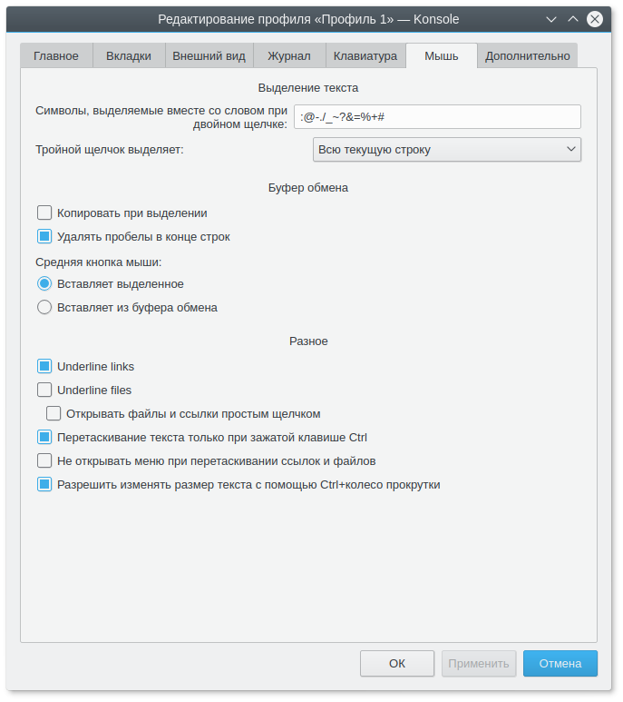

Andreas17
Сообщения: 387

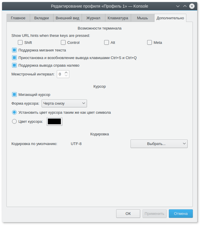

Сообщение Andreas17 »
В программе Konsole есть не переведённые пункты в настройках профиля:

Andreas17 писал(а): 30 мар 2018, 22:25 В программе Konsole есть не переведённые пункты в настройках профиля:
Похоже, что установлена старая версия, наверное 17.08.
В ней это не переведено. В версии 17.12.3 это уже перевели.
Можно здесь смотреть о прогрессе перевод applications

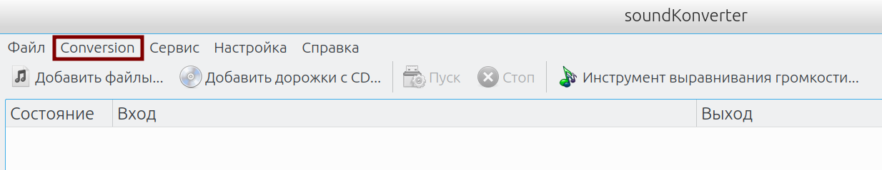

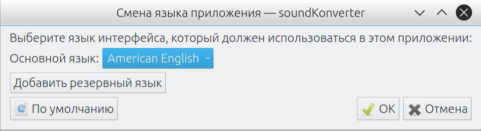

VictorR2007 писал(а): 15 мар 2012, 23:39 Если кто пользуется soundkonverter, можно пока приложить этот русский.
Этот - это где?
В программе 3.0.1 перевод "из коробки" далеко не полный:
Выбрать другой язык нельзя:
Открыл в poedit файл ru.po от разработчика - https://github.com/dfaust/soundkonverter - там непереведенных слов вроде нет, сохранил его как soundkonverter.mo в /usr/share/locale/ru/LC_MESSAGES/ - все так и осталось как было.
Есть где-то полный перевод? Или куда посмотреть?
Сообщения: 8188
mexx400 писал(а): 12 июл 2018, 21:24
Этот - это где?
Это же моё сообщение от 15 мар 2012.
С тех пор много воды утекло.
mexx400 писал(а): 12 июл 2018, 21:24 В программе 3.0.1 перевод "из коробки" далеко не полный:
Сейчас собирается пакет с исправлением.
Там нужно было исправить исходники, а то программа не видит локали.

Сообщения: 1005
Просьба в будущих версиях geeqie подправить перевод двух строк в контекстном меню в окне поиска дубликатов:
Удалить... -> Удалить с диска,
Удалить -> Удалить из списка.
Сообщения: 8188
va9(2) писал(а): 25 ноя 2020, 20:53 Просьба в будущих версиях geeqie подправить перевод двух строк в контекстном меню в окне поиска дубликатов:
Добавил исправление в пакет.

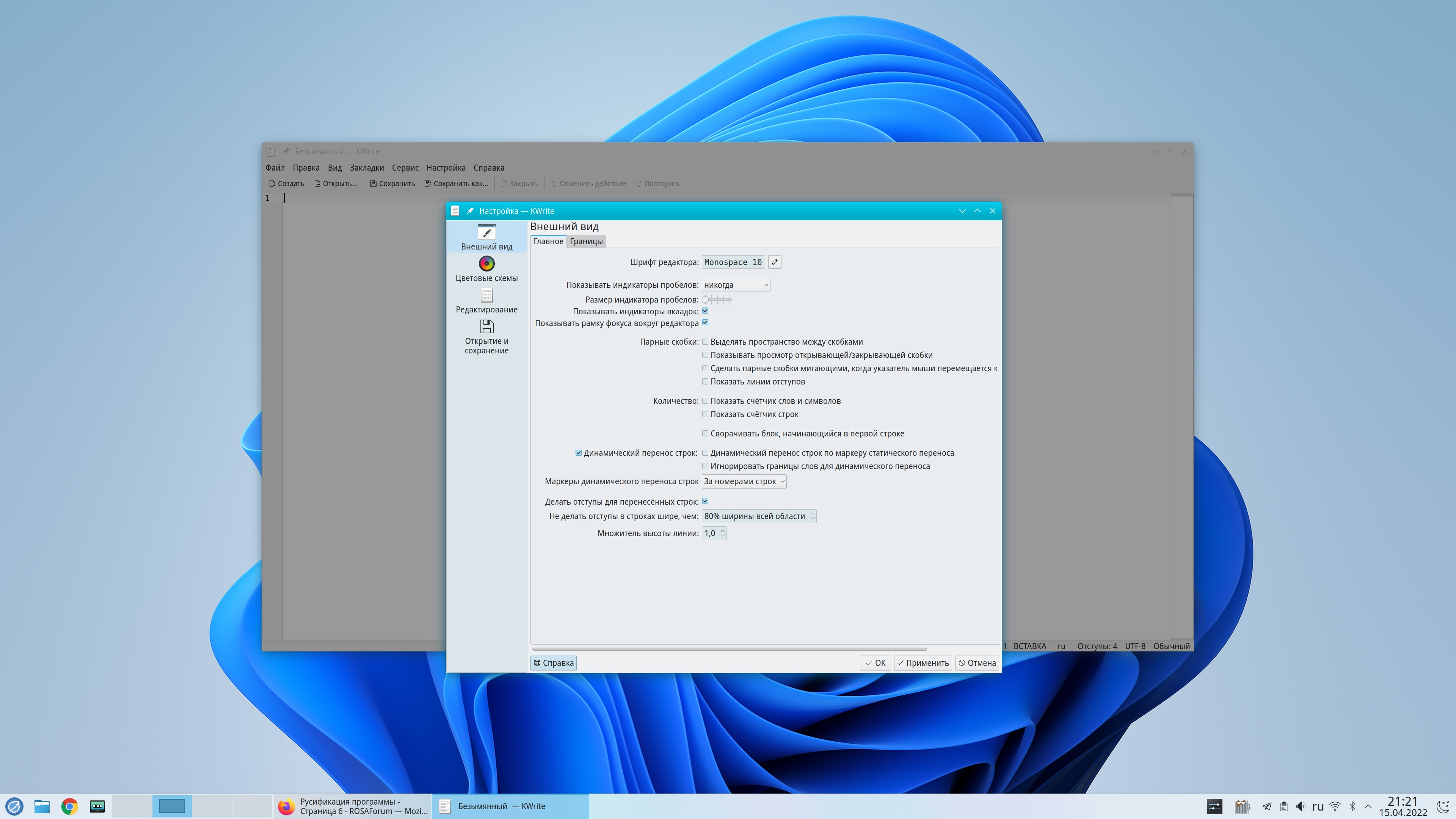

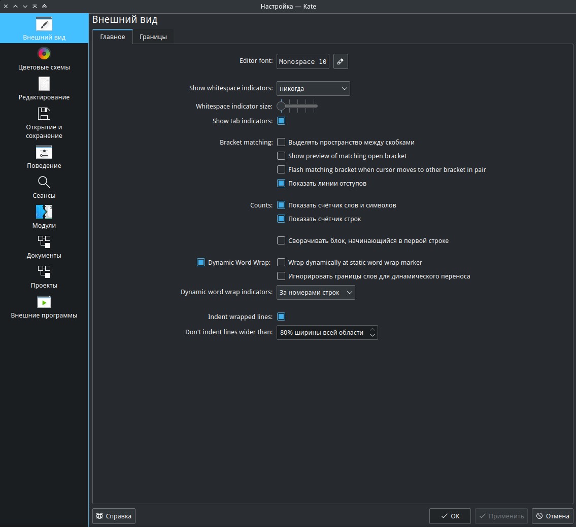

Сообщения: 1005
В настройках kate и kwrite пропущен перевод:
Сообщения: 8188
va9(2) писал(а): 22 окт 2021, 21:38 В настройках kate и kwrite пропущен перевод:
В новых версиях frameworks-5.92.0 и frameworks-5.93.0 это исправлено.

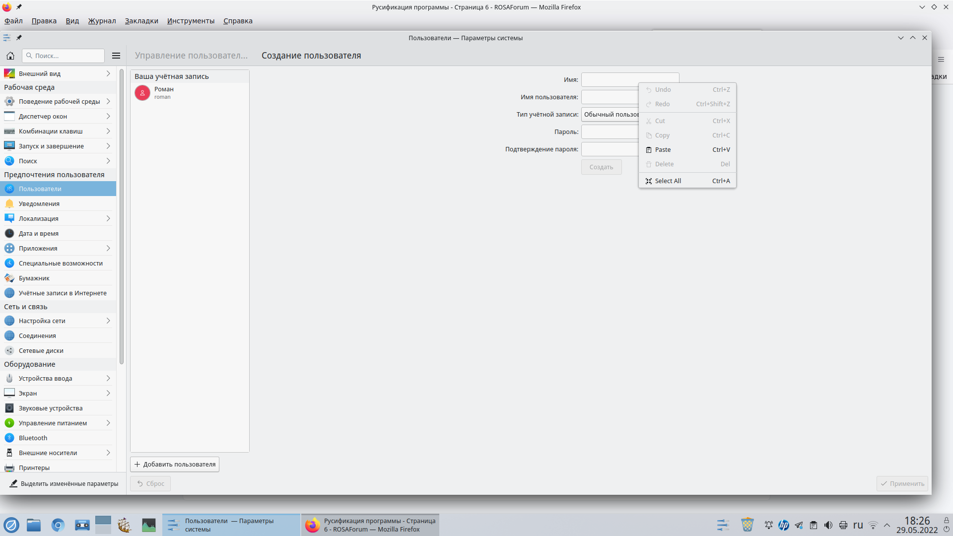

R2021.1 Создаю нового пользователя и наткнулся на неполную русификацию

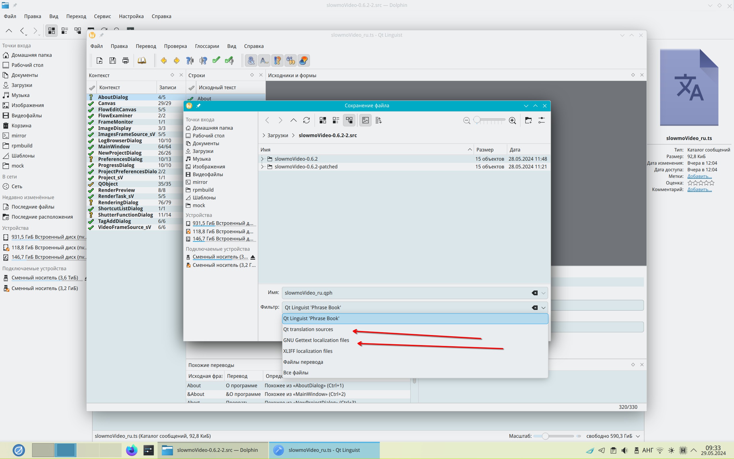

YarM писал(а): 29 май 2024, 09:04 напишу комментарии с предложением правки в Qt Linguist
В нем неудобно переводить.
Используйте lokalize.
Это лучший инструмент для перевода.
Файл ts в Qt Linguist сначала конвертируются в po файл.
В Qt Linguist в Меню «Файл - Сохранить как» сохраняется в po файл,
на картинке показано нижней стрелкой.
Потом, когда готов, сохраняется в файл ts, на картинке показано верхней стрелкой.
Сообщения: 8188
Вот так гораздо удобнее работать.

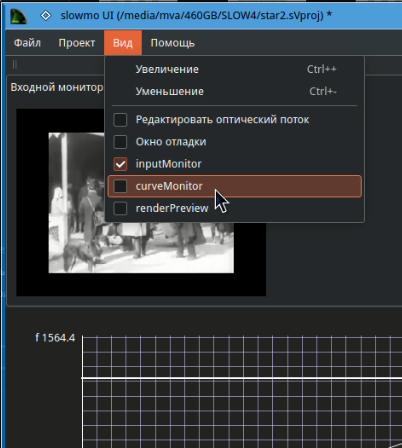

Уважаемый VictorR2007, я закончил доработку перевода slowmoVideo, но обнаружен такой факт:
Автором этой программы пропущены указания tr для трёх строк меню-вид как видно на скриншоте, поэтому выполнить их перевод нет возможности, выглядит это как недоделка.
Я скорректировал файл .../src/slowmoUI/mainwindow.cpp
В результате при получении нового slowmoVideo_ru.ts можно сделать перевод этих пунктов меню.
Есть ли возможность до сборки slowmoVideo кроме улучшенного перевода, заменить файл mainwindow.cpp ?
В архиве все варианты.
перевод slowmoVideo 03.06.2024.tar.gz
(70.31 КБ) 522 скачивания
Сообщения: 8188
YarM писал(а): 03 июн 2024, 17:05 Автором этой программы пропущены указания tr для трёх строк меню-вид
Ок.
Поправлю.
Сообщения: 8188
YarM писал(а): 03 июн 2024, 17:05 заменить файл mainwindow.cpp
Не совсем верно записан вызов локали.
Если на входе добавилась открытая скобка,
нужно так же и закрыть её в конце второй скобкой.
Приложил патч, который добавил в пакет.
