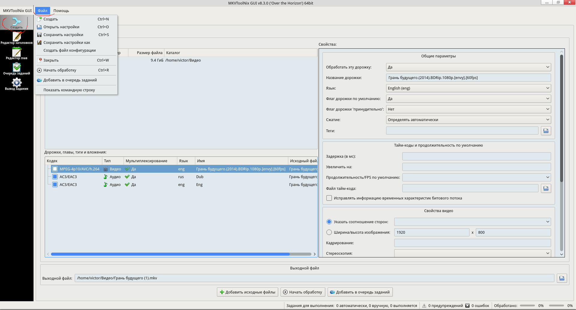

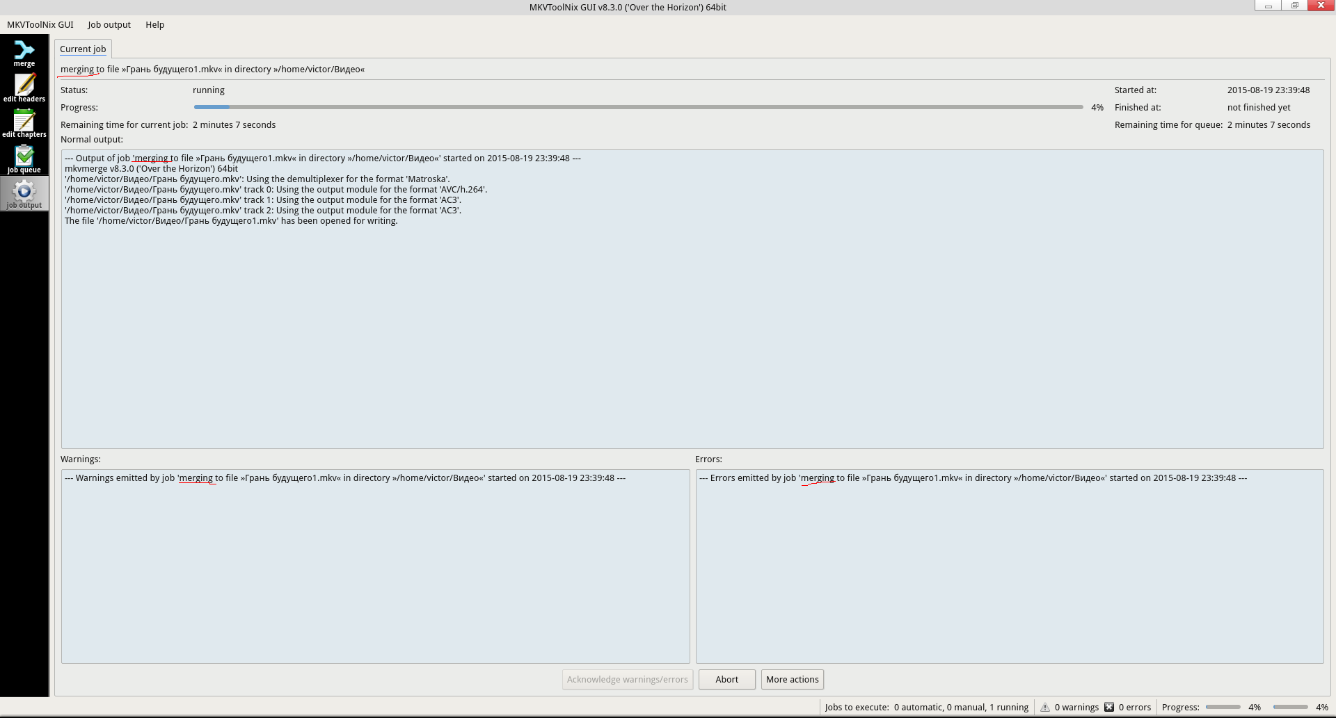

aspotashev писал(а):Виктор, по mkvtoolnix: поясните значение merge и merging в программе. Без понимания смысла невозможно что-либо посоветовать.
Эти слова довольно часто встречаются в тексте.
Все места не помню, уже пару недель как закончил её делать.
Только два дня назад, при выходе новой версии, ещё раз с ней возился.
Добавлял новые строки, которые появились в программе.
Что-бы было наглядно, приложу фотки с исходным текстром, и как я пока сделал.
Отметил красным.
Смысл остальных вхождений этих слов такой же.

Согласен, что меню "Merge" можно назвать как угодно, в том числе -- "Файл". Напоминаю, что "настройка" -- это только процесс, а не сущность, которая сохраняется в файл; в данном случае "настройки" легко заменяются на "параметры".
Остальные вхождения merge/merging можно перевести одинаково -- "слияние". Не понял, зачем Вы заменили на "обработку". Пример перевода: "merging to file %1 in directory %2" -> "слияние в файл %1 в каталоге %2". С Вашим переводом непонятно, как именно _обрабатывается_ файл.

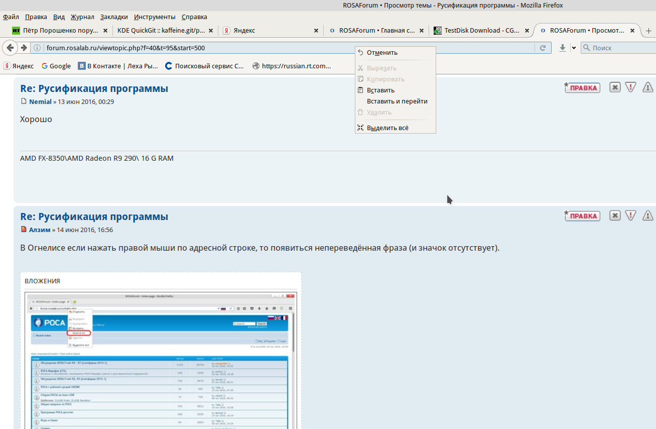

Re: Русификация программы
В Огнелисе если нажать правой мыши по адресной строке, то появиться непереведённая фраза (и значок отсутствует).
Сообщения: 8107
Алзим писал(а):В Огнелисе если нажать правой мыши по адресной строке, то появиться непереведённая фраза (и значок отсутствует).
У меня с переводом.
А значка такого нет (Вставить и перейти), поэтому и там нет.
Странно.
На всякий случай скажу, что я обнаружил это на Огнелисе 46.0.1 на КДЕ4.
У меня и в тестовом Огнелисе 47 на Плазма 5 в ВиртуалБоксе тоже самое.
Сообщения: 4941
там для огнелиса накопилось уже мелких непереведенностей много. Надо садиться, разбираться, делать.
Сообщения: 8107
Фик знает, почему так.
Перевод этой строки находится в архиве
‎/usr/share/mozilla/extensions/{ec8030f7-c20a-464f-9b0e-13a3a9e97384}/langpack-ru@firefox.mozilla.org.xpi
Если его распаковать, то там довольно много файлов локализации.
Примерно три сотни.
Нам нужен файл browser/chrome/ru/locale/browser/browser.properties.
Перевод записан так
pasteAndGo.label = Вставить и перейти
Вообще, перевод полный, если брать скомпиленный firefox c оффсайта.
http://archive.mozilla.org/pub/firefox/ ... x86_64/ru/
Похоже, это результат сборки у нас на ABF.
