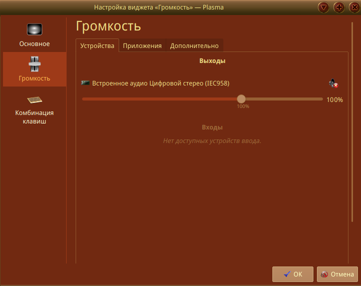

В компьютере поменял процессор, после этого начало выскакивать данное окно и прерываться звук (при просмотре видео, прослушивании аудио, игры):
как будто бы меняется источник звука, но в виджете "громкости" только он один и есть:
А бывает и меняется на "ФИКТИВНЫЙ ВЫХОД" и звук пропадает полностью, восстанавливается только после перезапуска сеанса.
Лечится ли это или смириться и с переустановкой системы пройдёт?
Andreas17
Сообщения: 387
Разные вопросы про ROSA Fresh R10 (платформа 2016.1)
Сообщение Andreas17 »
У меня такое было, когда я сзади системника полазил, подключая внешний HDD. Оказалось, что задел кабель jack и он плохо контачил.
Поэтому драйвер звуковой бывало "терял" колонки и переключал на что попало.

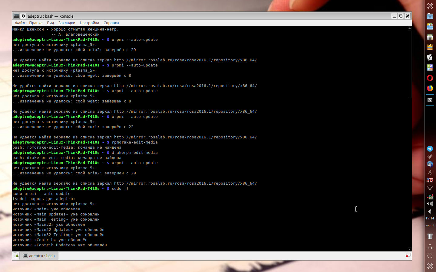

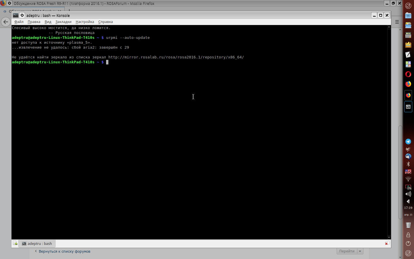

- это какие-то неполадки (или работы) на серверах?
Не слышал про такой источник, как Plasma 5

Алзим писал(а): 15 апр 2019, 11:25 Не слышал про такой источник, как Plasma 5
да я не про то - это локальный источник, который сейчас, просто, пустой ))))
...я про невозможность к зеркалам подключиться!
http://mirror.rosalab.ru/rosa/rosa2016. ... ry/x86_64/ из браузера открывается.
adeptru писал(а): 15 апр 2019, 11:50 невозможность к зеркалам подключиться!
В твоей ошибке не указано, что невозможно подключиться. Указано что не может найти источник указанный в списке.

adeptru писал(а): 15 апр 2019, 11:50 ...я про невозможность к зеркалам подключиться!
...по-очереди менял загрузчики, вернулся к изначальному, и (о чудо!) всё заработало! Конечно, наверное, не в этом причина, но результат положительный...

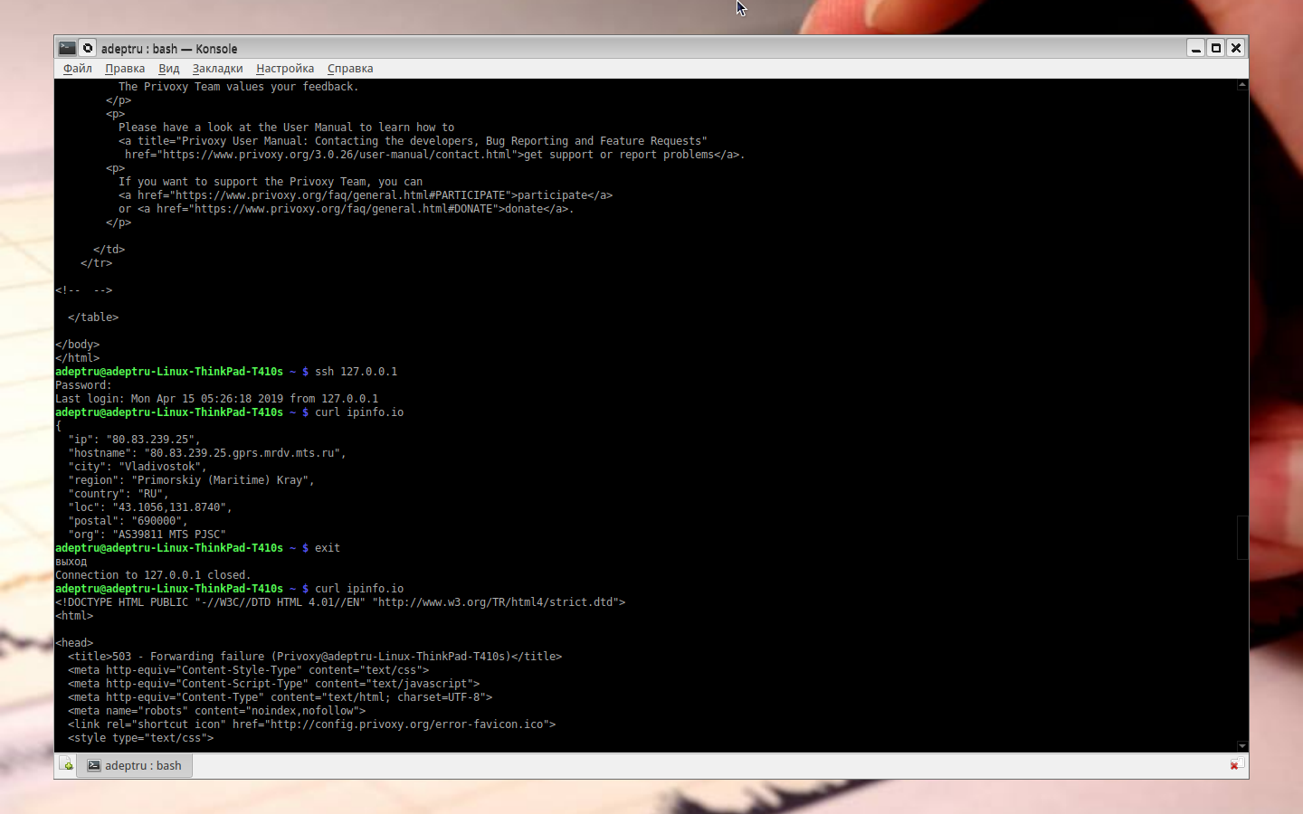

...при попытке узнать внешний ip (curl ipinfo.io) появляется код страницы, после подключения к самому себе (ssh 127.0.0.1) повтор запроса ip отрабатывает на отлично, после выхода из "соединения" запрос снова выдает код страницы... Кто-нибудь знает, почему такая ситуация случилась?
На скрине это всё показано:

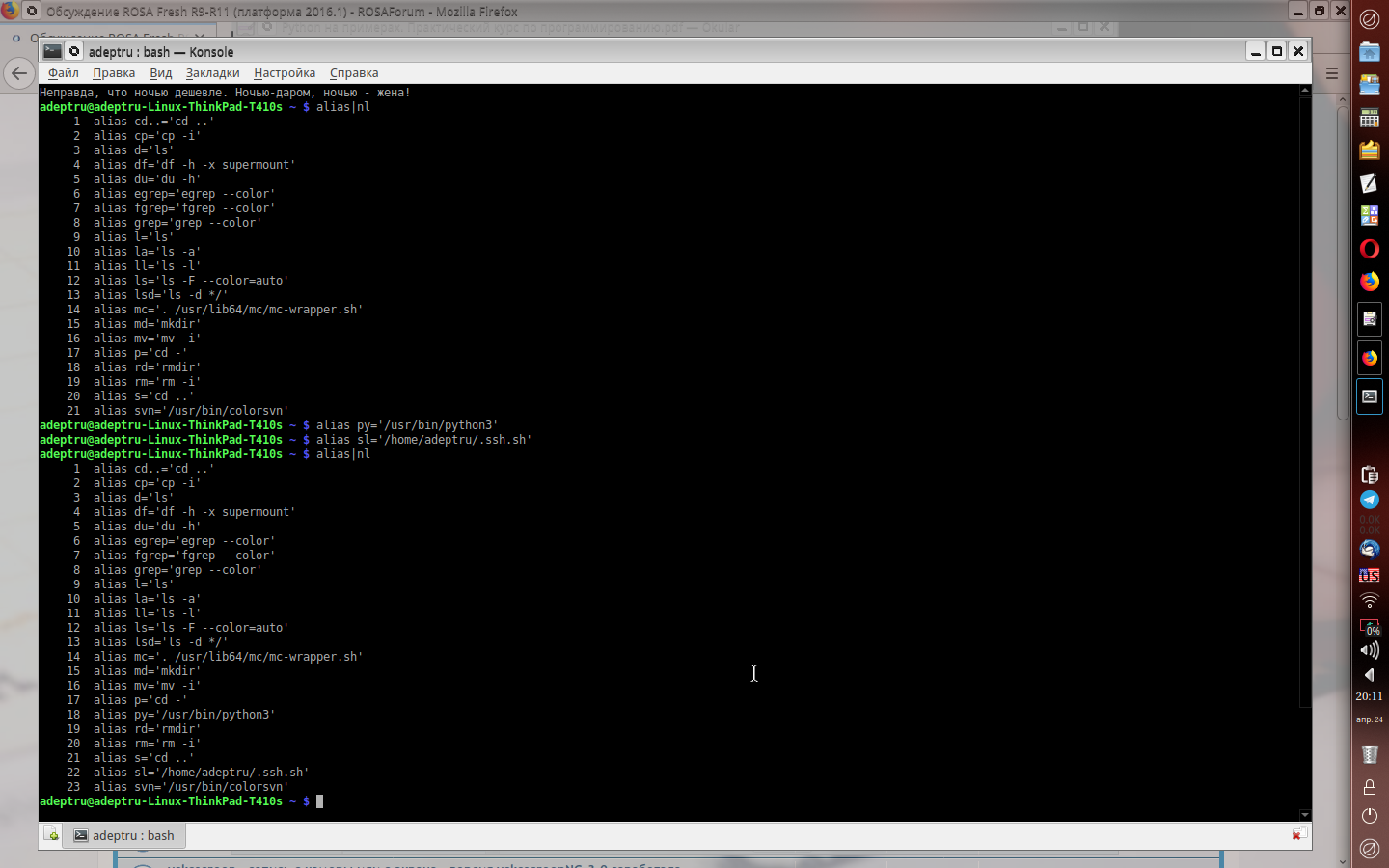

...подскажите, пожалуйста, в каком файле прописаны алиасы?
Пример: на скрине - вношу себе парочку дополнительных, работают ...до следующего входа в bash, их снова нет, кроме стандартных!
Как (где) их "намертво" прописать?

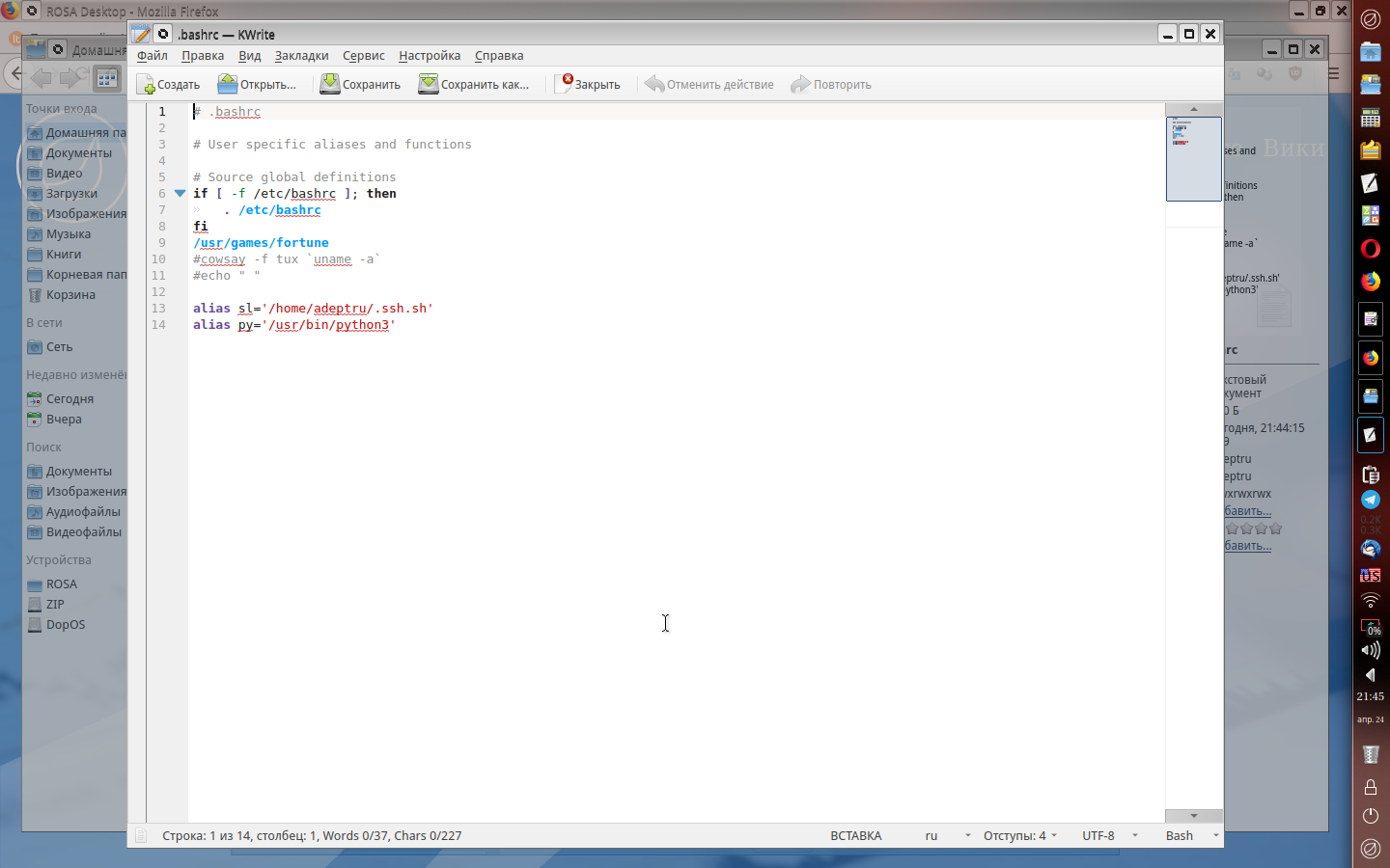

adeptru писал(а): 24 апр 2019, 14:21 ...подскажите, пожалуйста, в каком файле прописаны алиасы?
Разобрался, прописал в ~/.bashrc
...благодарю всех за подмогу ;)

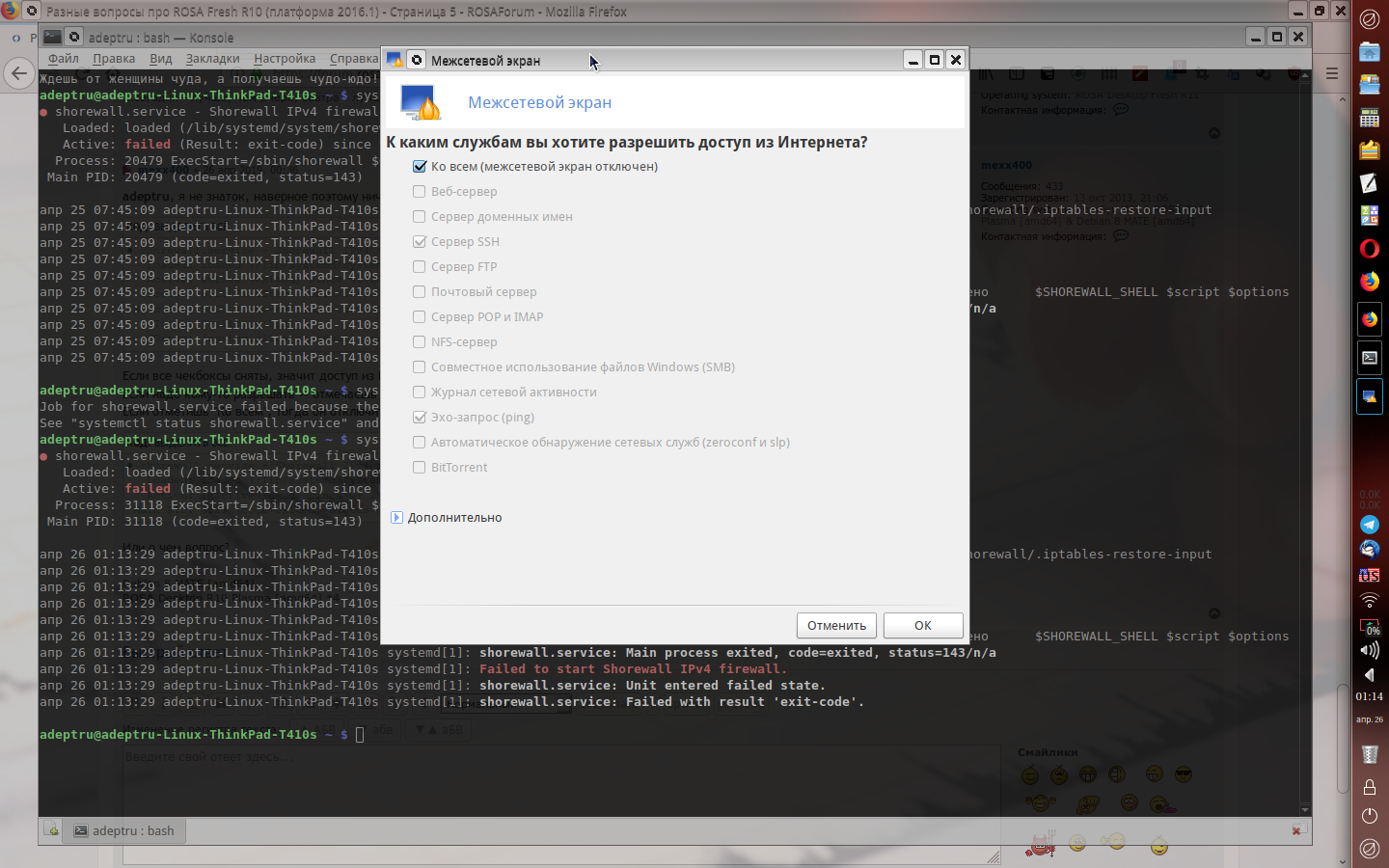

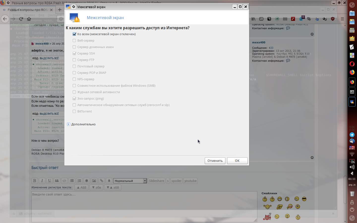

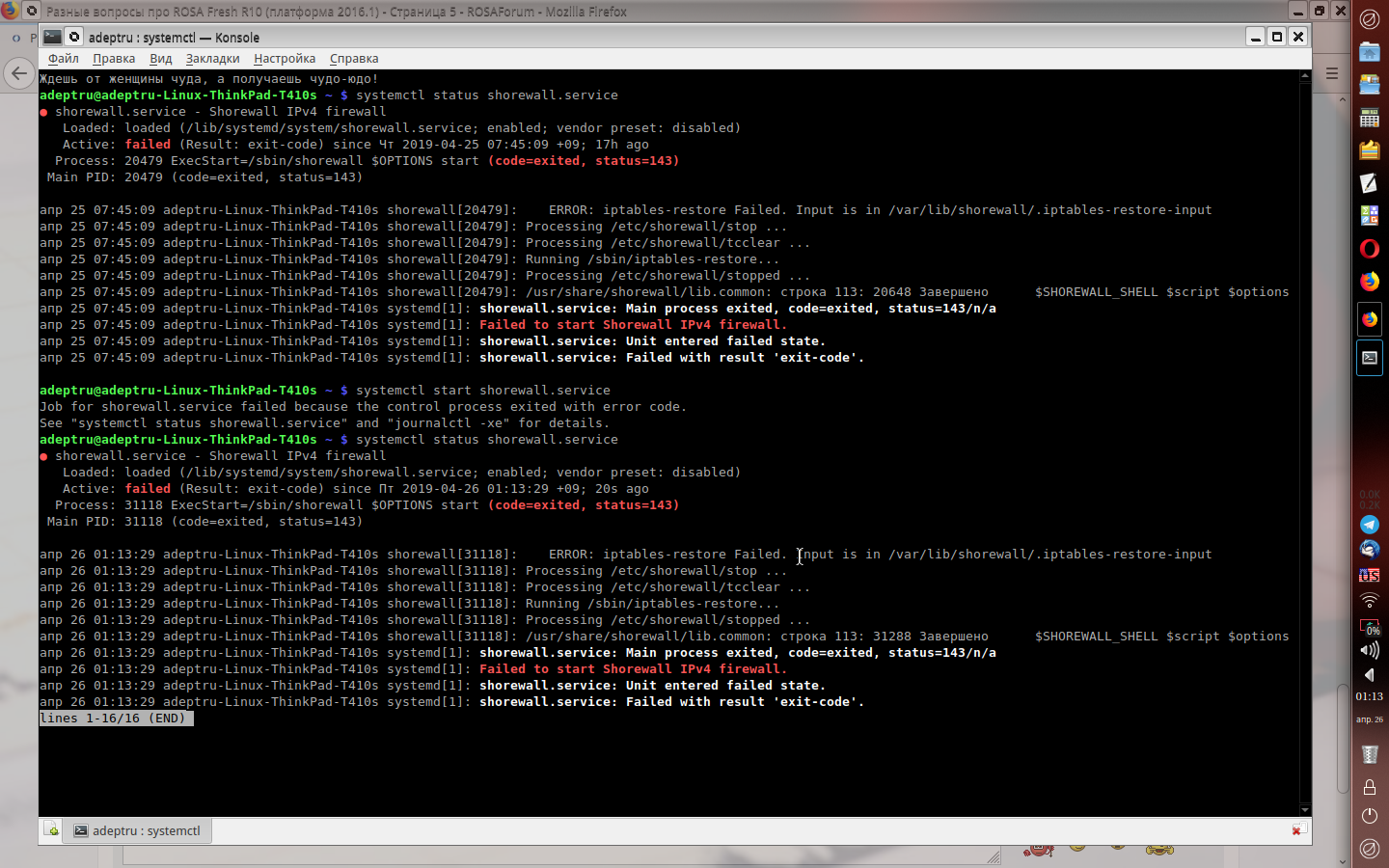

Приветствую всех!
Вопрос для знатоков: каждый раз, когда заходишь в настройки системы и выбираешь пункт "персональный фаервол", то там отмеченно, что межсетевой экран отключен (все порты открыты), снимаешь галочку, подтверждаешь, закрываешь, снова заходишь - ...межсетевой экран отключен...?! Как так? Почему? Может, так должно быть? Если нет, то как исправить?
Благодарю за советы.

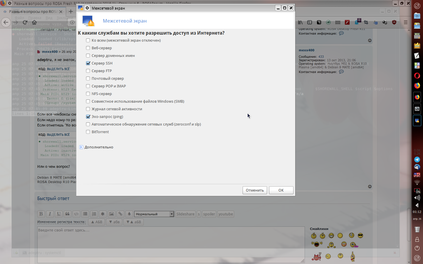

adeptru, я не знаток, наверное поэтому ничего не понял. Всё там вроде верно работает:
● shorewall.service - Shorewall IPv4 firewall
   Loaded: loaded (/lib/systemd/system/shorewall.service; enabled; vendor preset: disabled)
   Active: active (exited) since Чт 2019-04-25 13:09:16 MSK; 5h 23min ago
  Process: 8529 ExecStart=/sbin/shorewall $OPTIONS start (code=exited, status=0/SUCCESS)
 Main PID: 8529 (code=exited, status=0/SUCCESS)
    Tasks: 0 (limit: 512)
   CGroup: /system.slice/shorewall.service
Если все чекбоксы сняты, значит доступ из Интернета НЕ разрешен.
Если надо кому-то разрешать -- отмечаешь нужный чекбокс. Или руками в "Дополнительно".
Если отметишь "Ко всем", тогда он отключится (ибо зачем ему тогда работать?) и будет так:
   Loaded: loaded (/lib/systemd/system/shorewall.service; disabled; vendor preset: disabled)
   Active: inactive (dead) since Чт 2019-04-25 18:36:52 MSK; 12s ago
Или о чем вопрос?
adeptru
Сообщения: 663
Сообщение adeptru »
mexx400 писал(а): 25 апр 2019, 18:36 adeptru, я не знаток, наверное поэтому ничего не понял. Всё там вроде верно работает:
Или о чем вопрос?

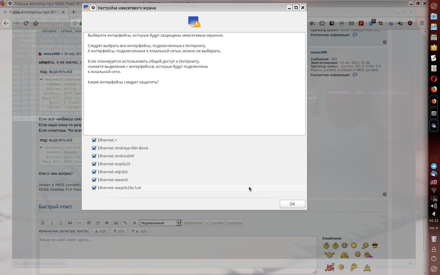

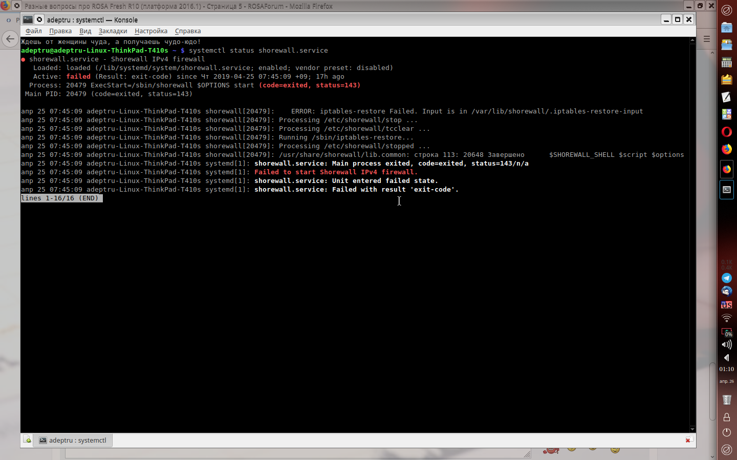

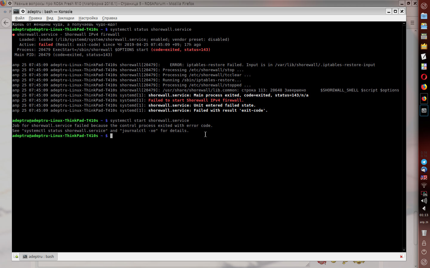

Уважаемый. Чтобы понятнее было, я подряд чего делал, сразу скринил - в последовательности:
...проверяю состояние -
...запускаю оболочку фаервола (доступ разрешен всем) -
...убираю галочку -
...прохожу дальше -
...пробую запустить службу -
adeptru
Сообщения: 663
Сообщение adeptru »
...снова, проверяю состояние -
...и опять открываю фаервол (доступ разрешен всем!)? -

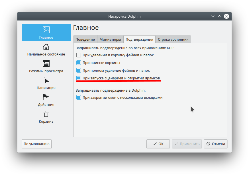

Как сделать чтобы вызывалась это окошко? а то на одном компе есть а на другом нет.
vvpnet писал(а): 26 апр 2019, 12:11 Как сделать чтобы вызывалась это окошко? а то на одном компе есть а на другом нет.
Насколько я помню, в настройках Дельфина.

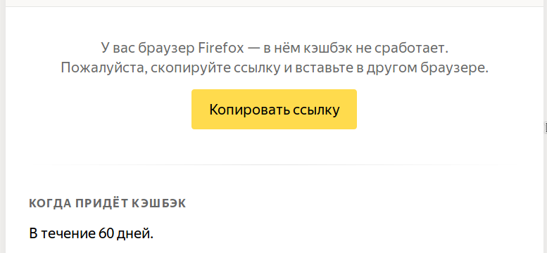

firefox -v
Mozilla Firefox 66.0.3

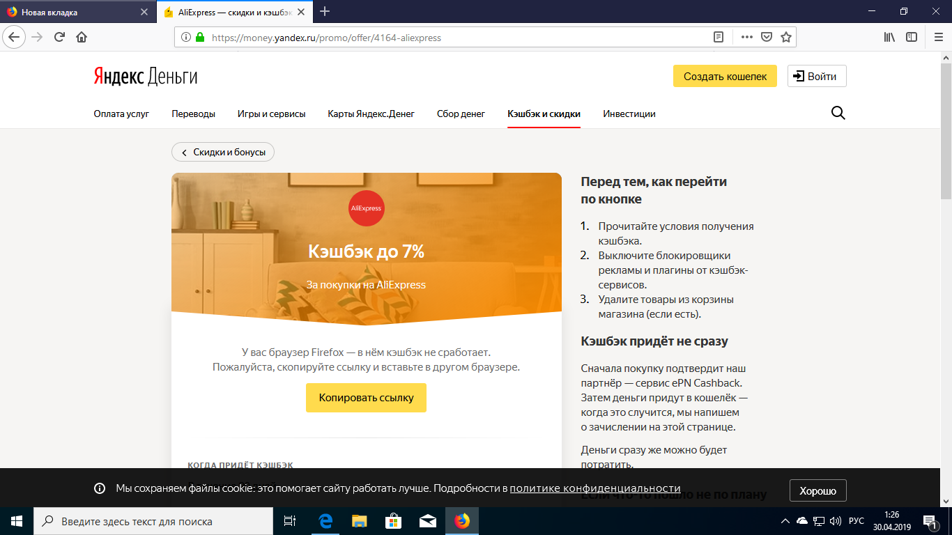

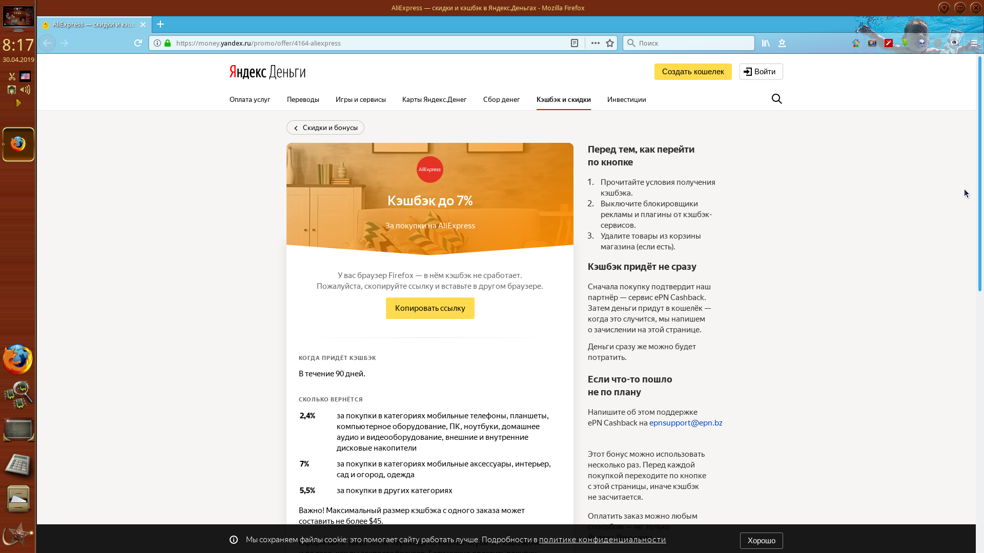

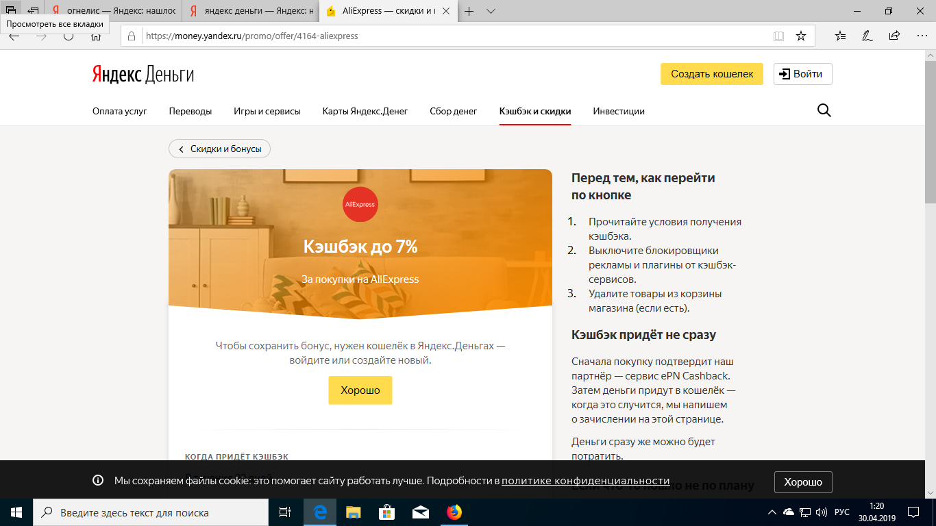

При попытки оформить кэшбэк в Яндекс.Деньгах получил:
У вас браузер Firefox — в нём кэшбэк не сработает.
Пожалуйста, скопируйте ссылку и вставьте в другом браузере.
Открыл в Chromium и всё сделал.
Что не так с Огнелисом?
mexx400 писал(а): 27 апр 2019, 16:48 Что не так с Огнелисом?
У нас Огнелис это браузер по-умолчанию в RED (в коммерческой версии).
И у него там могут быть ограничения.
Как я могу повторить ваши действия в Огнелис, чтобы дать точный ответ?

Алзим писал(а): 27 апр 2019, 20:30 Как я могу повторить ваши действия в Огнелис, чтобы дать точный ответ?
"Яндекс --> Яндекс.Деньги --> Кэшбэк и скидки". Там выбрать "HENDERSON" (другие не пробовал):
mexx400 писал(а): 29 апр 2019, 19:50 "Яндекс --> Яндекс.Деньги --> Кэшбэк и скидки". Там выбрать "HENDERSON" (другие не пробовал):
Я повторил ошибку.
https://screenshotscdn.firefoxuserconte ... b3831e.png
Но, я не входил в свой кошелёк перед этим.
Для начала, я бы посоветовал вам написать им в поддержку ePN Cashback на epnsupport@epn.bz
Или хотя бы позвонить в Яндекс.Деньги tel:88002506699
Им может потребоваться номер вашего кошелька, скриншоты и другая дополнительная информация.
А потом, после их ответа, уже можно будет думать связано ли это как-то с РОСА или это проблемы в чём-то другом.

Алзим, думаю, дело в именно в самом Firefox как таковом. Иначе бы они, кмк, написали просто в вашем браузере чего-то не хватает и поэтому не сработает. Но письмо отправил.
mexx400 писал(а): 30 апр 2019, 00:47 Алзим, думаю, дело в именно в самом Firefox как таковом. Иначе бы они, кмк, написали просто в вашем браузере чего-то не хватает и поэтому не сработает. Но письмо отправил.
Сложный вопрос.
Если бы было просто в Огнелисе, то их замучили бы пользователи с Винды.
Тут что-то другое.
Кстати, Новой Луне тоже самое пишется. А в Опера уже по другому.
На Виндовс10 такой ошибки для Огнелиса нет.
Стоп. Выше скрин с другого браузера.
А на Десятке Виндовс ещё хуже.
Там тоже самое, но через несколько секунд удаляется вкладка совсем.
Если есть желающие, то можно проверить.
С любой доступной системы с Огнелиса зайти на https://money.yandex.ru/promo/offer/4164-aliexpress

Алзим писал(а): 29 апр 2019, 20:52 Для начала, я бы посоветовал вам написать им в поддержку ePN Cashback на epnsupport@epn.bz
Они ответили, что:
К сожалению, не могу сказать, что именно не так с этим браузером, но могу посоветовать вам использовать Google Chrome.
Я так понимаю, что к технической части они вообще отношения не имеют.
Написал в Яндекс.
mexx400
Сообщения: 655
Operating system: Debian
Сообщение mexx400 »
Проверил под Windows10 - тоже не принимает Firefox.
Сообщения: 5469
Сегодня Огнелис выключил Расширения устаревшие. Установить с их же сайта не дает ничего. Какая то жесть у них там.
mexx400
Сообщения: 655
Сообщение mexx400 »
Barmalei, там вопрос с сертификатами -- http://www.opennet.ru/opennews/art.shtml?num=50623
Но у меня все дополнения как работали так и работают. Проверил "xpinstall.signatures.required" -- там 'true'.
Сообщения: 5469
mexx400 писал(а): 04 май 2019, 23:19 Barmalei, там вопрос с сертификатами -- http://www.opennet.ru/opennews/art.shtml?num=50623
Не все конечно. Вырубил он 3 дополнения, 1 я ставил сам, а вот 2 какие то не понятные стояли и не помню чтобы я их ставил, удалил без сожаления.
mexx400
Сообщения: 655
Сообщение mexx400 »
Про неработающий кэшбэк. Яндекс ответил, что "из-за технических характеристик этого браузера, некоторые заказы могут не учитываться в этой акции и кэшбэк не придёт. И для того, чтоб таких ситуаций не возникало — установлено это ограничение". То есть сознательное ограничение со стороны Яндекс. Что именно не так с техническими характеристиками - не сказали, говорят "это внутренние регламенты сервиса", сообщить не можем.
В общем, ROSA не при чём. Хотя, за Огнелис обидно.

mexx400 писал(а): 07 май 2019, 23:57 Про неработающий кэшбэк. Яндекс ответил, что "из-за технических характеристик этого браузера, некоторые заказы могут не учитываться в этой акции и кэшбэк не придёт. И для того, чтоб таких ситуаций не возникало — установлено это ограничение". То есть сознательное ограничение со стороны Яндекс. Что именно не так с техническими характеристиками - не сказали, говорят "это внутренние регламенты сервиса", сообщить не можем.
А если юзерагент сменить?

Barmalei писал(а): 04 май 2019, 23:02 Сегодня Огнелис выключил Расширения устаревшие. Установить с их же сайта не дает ничего. Какая то жесть у них там.
Поставь расширение random user-agent и выбери в нём хром.

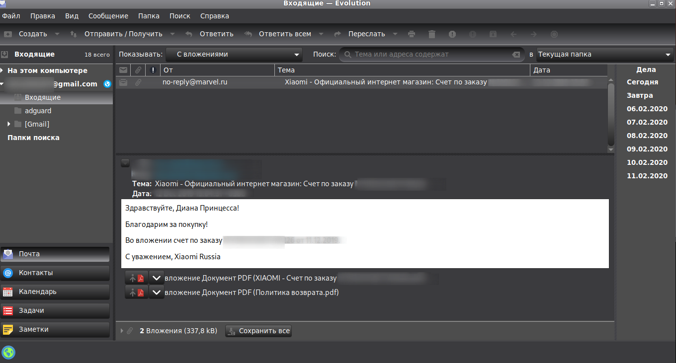

Появилась еще одна проблемка. ...ну, как появилась - уже с месяц... просто, надеялся, что с обновлением почты пройдёт, но так и не прошло...
Суть: после смены пароля в ящике Гугла, при каждой проверке (через 10 минут) снова и снова требует ввести аккаунт-пароль и разрешить использовать птичку почтовую... Достало уже - честно...
Вопрос: почему так и как это исправить?

adeptru писал(а): 03 фев 2020, 21:14 один только гугл достал с постоянными запросами
Google поменял алгоритм проверки доверенности клиентов, теперь далеко не все почтовые клиенты вообще получат доступ к Google почте, а только те, которые он "признает". Это, вообще то, общемировая тенденция, и вскорости таких почтовых серверов будет всё больше и больше.
Детали см. новые проблемы с эл. почтой.
Компания предупредила администраторов G Suite, что с июня 2020 года она ограничит доступ для менее защищенных приложений (LSA) и полностью отключит доступ в феврале 2021 года. LSA — сторонние приложения (разработанные не Google), которые могут получить доступ к вашей учетной записи используя только имя пользователя и пароль.

У меня с почтой нормально в Thunderbird, ничего не просит гугл. Но я вроде как то в настройках гугла понижал безопастность.
