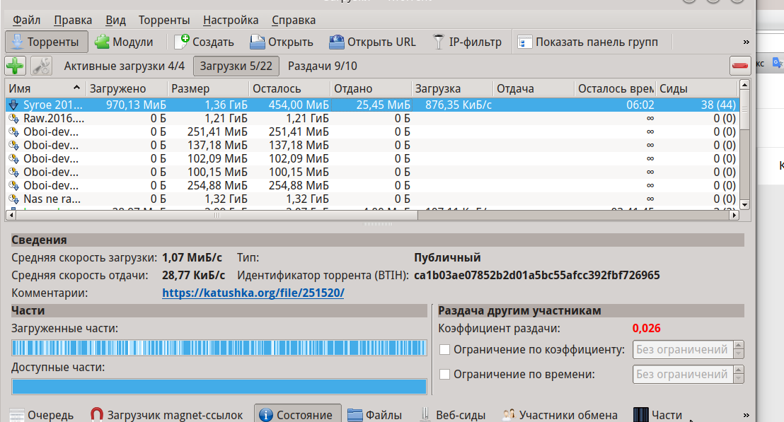

Andreas17 писал(а):VictorR2007, надо нажать кнопку открыть и выбрать сразу хотя бы 10-20 торрентов. Выпадет 10 окошек для редактирования заданий и вот на этих окошках у меня всё виснет. Вы так делали?
А по одному то работает. Но я так их буду до пенсии добавлять в список заданий. :(

Ага, значит у Вас тоже. А то я думал, что у меня что-то с компом.
Ладно, буду тогда ковырять разные версии ПО. Если не разгребу, то придётся писать разрабам qBittorrent. Спс.

Я сейчас специально загрузил сразу 22 торрента в ktorrent . Все качается без проблем .

klopio, ну да, ktorrent работает. Вот только нужен qbittorrent. :(

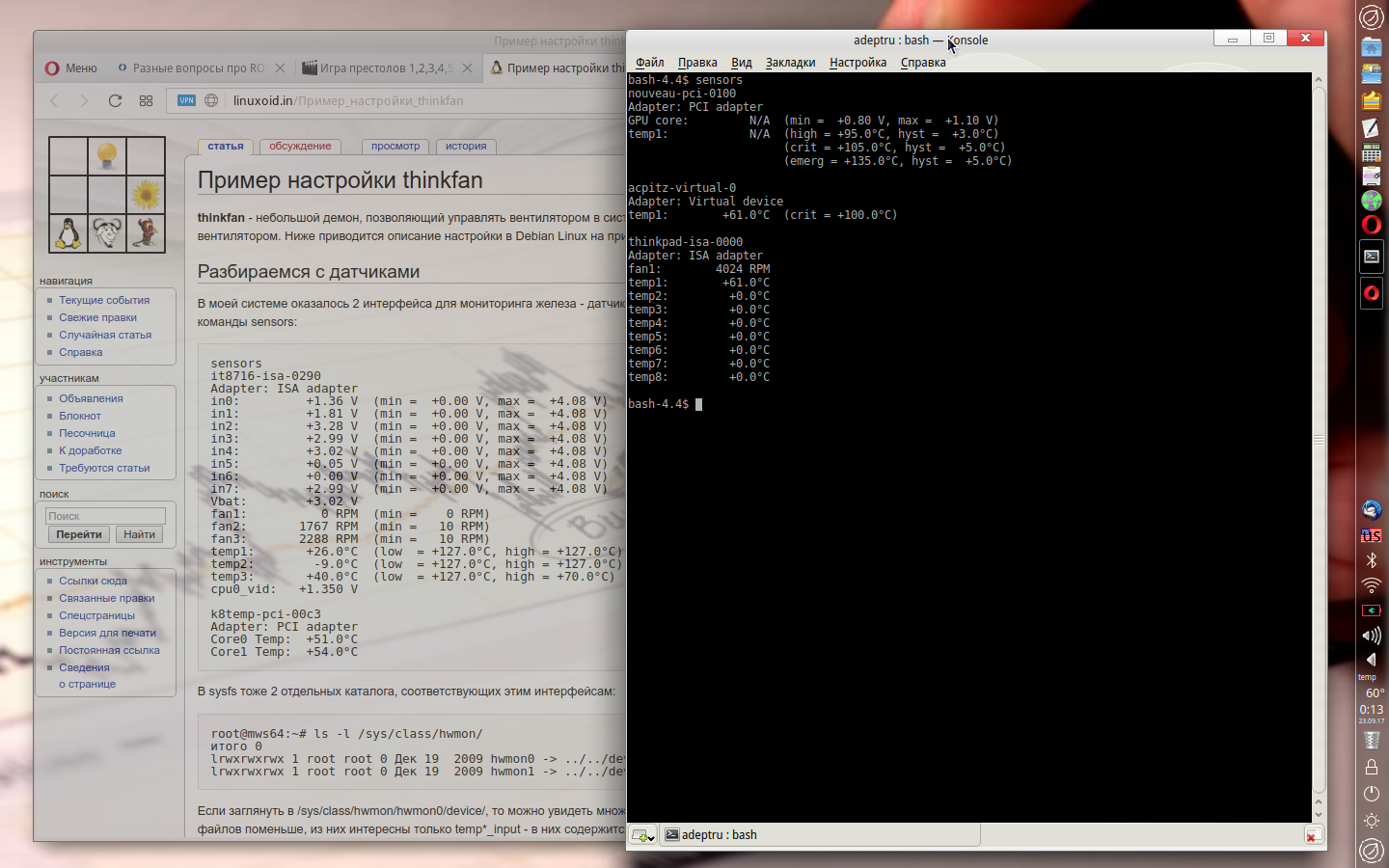

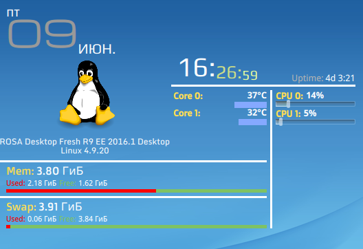

adeptru
Сообщения: 663
Re: Разные вопросы про ROSA Fresh R9 (платформа 2016.1)
Сообщение adeptru »
Здравствуйте.
Небольшой вопрос: подскажите, пожалуйста, какой-нить плагин (или консольную команду) для просмотра температуры процессора?
Виджет Simple System Monitor

adeptru писал(а):...(или консольную команду) для просмотра температуры процессора?
Сообщения: 5469
Удобней когда в трее она стоит, и лучше если пищать будет. У меня недавно покраснела, вскрыл бук, почистил и избежал перегрева.
adeptru
Сообщения: 663
Сообщение adeptru »
Спасибо!

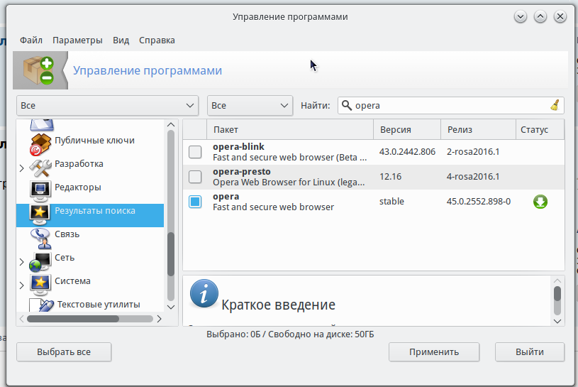

ПС в 8,1 помню, была опера старая 12, теперь уже 45
opera-blink называется. В 8.1 сейчас версия 43.
46-я версия не поддерживает 32-х. И поэтому решается до какой версии обновлять и т.п.

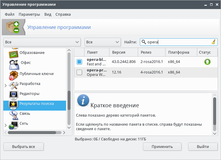

Так никакой нет хоть с блинк, хоть без блинк
В левом верхнем углу под словом "Управление программами" (левее поиска) два выпадающих меню. Поставьте в обоих меню "Все".
Юрий Пет
Сообщения: 134
Сообщение Юрий Пет »
Алзим спасибо огромное, я почему то думал, что там все приложения с графическим оформлением

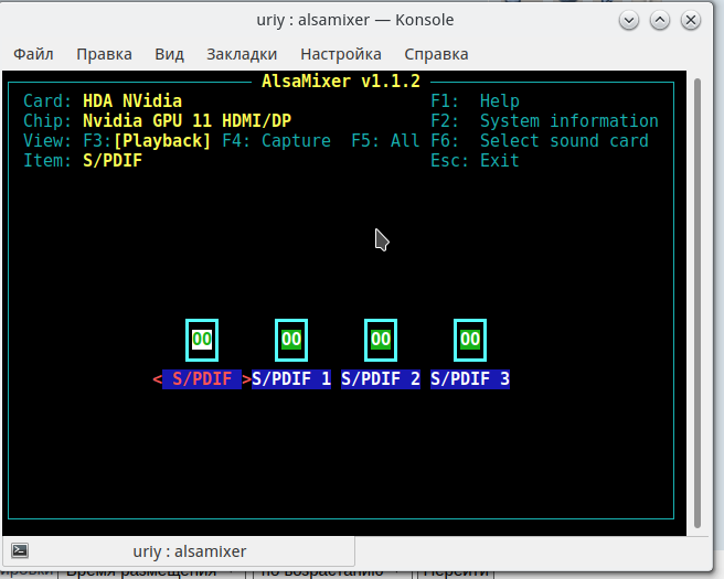

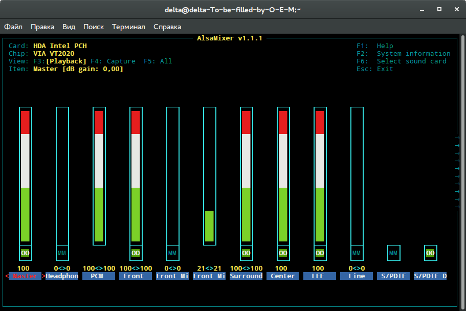

Хотел видео записать с вебкамеры Логитек, записывается без звука и в Чиз и в Камозо
Юрий Пет писал(а):Хотел видео записать с вебкамеры Логитек, записывается без звука и в Чиз и в Камозо
Скорее всего не настроен уровень (alsamixer в консоли, выбрать через F6 устройство) или сам вход (см pavucontrol)
Юрий Пет
Сообщения: 134
покопался и в консоли и в ПульсАудио, ничего не понял, что крутить, где
Юрий Пет писал(а):покопался и в консоли и в ПульсАудио, ничего не понял, что крутить, где
вот тут. В терминале набираете alsamixer потом нажимаете F6 и выбираете свою аудиокарточку. стрелками ведете вправо-влево до нужного пункта (микрофона) и добавляете уровень. Есть еще вариант: выбираете настройки звука (графическое приложение) и открываете программу, в которой не записывается звук. А в настройках звука ищите то рабочее приложение и там будет нужный ползунок, который нужно будет добавить

alsamixer у меня вот такой на Ф6
Короче, я вообще ничего не понимаю, может позже разберусь, ну почему всё надо настраивать, утомляет

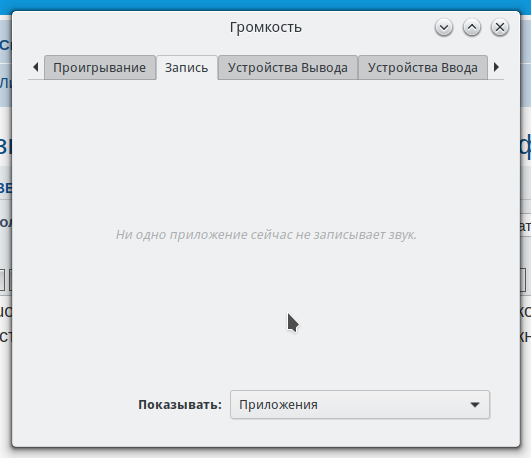

если программа не записывает звук, то и настроек не будет видно. а так я уже разобрался где по каждое приложение настраивать, а как под все сделать?

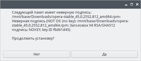

Помогите установить актуальную версию Оперы.
rpm с сайта Оперы не устанавливаются - получаю сообщение:
жму Продолжить, установщик просто захлопывается. Пробовал и 45, и 46 версию, одинаково.
А Управление программами выдает только это:
Может источники программ нужно настроить? У меня сейчас они дефолтные.
ROSA Desktop Fresh R9 EE 2016.1 Desktop (x86_64; LXQt)
Вернулся на Ubuntu.

Доброго времени суток.
У меня тоже такое сообщение было, нажал ДА, проверил в меню - нормально установилась

Юрий Пет писал(а):У меня тоже такое сообщение было, нажал ДА, проверил в меню - нормально установилась
У меня после нажатия ДА установщик просто захлопывается, новая Опера не устанавливается.

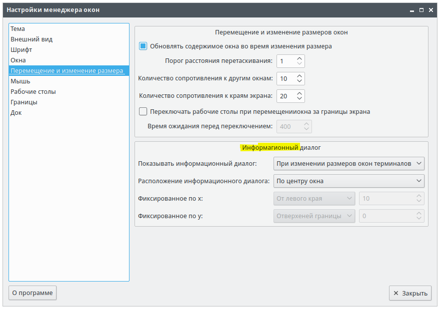

Извините, если не в ту ветку пишу.
В уведомлениях на кнопке текст не умещается.
Понимаю, не критично, но всё же система сделана очень аккуратно, и такие досадные мелочи несколько портят общую картину.

Ещё, вот, очепятку заметил:

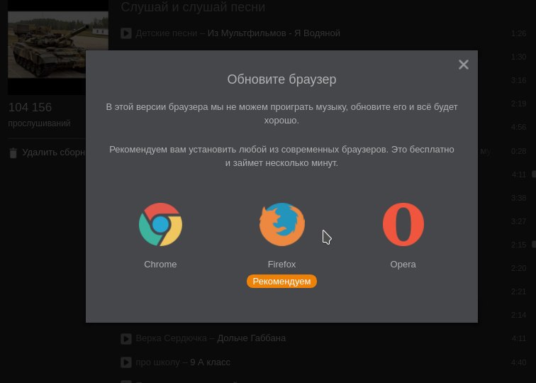

В музыке, в Одноклассниках, постоянно выскакивает окно поверх, что этот браузер (у меня Опера) не поддерживает музыку, хотя музыка теперь нормально играет.
К тому же в предлагаемом списке есть и Опера

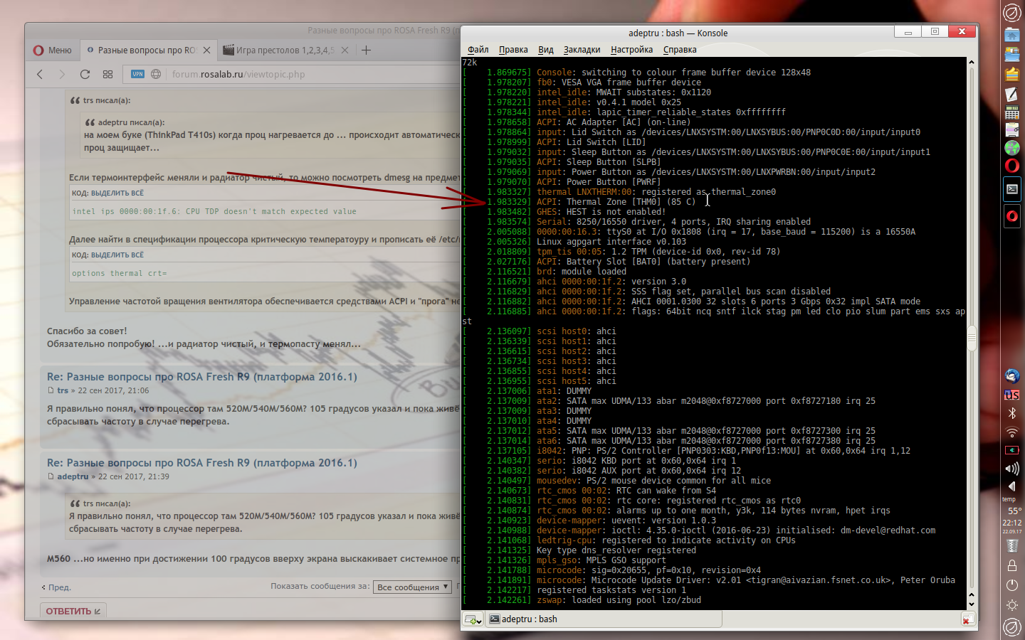

Меня беспокоит один вопрос: есть ли какая прога (или команда для терминала), при помощи которой можно выставить автоматическое увеличение оборотов вентилятора на буке при достижении определенных температур процессора?
Объясню в чем проблема: на моем буке (ThinkPad T410s) когда проц нагревается до ... происходит автоматическое отключение (и наплевать ему чего там кто делает) - проц защищает... Так вот, вчера, при обновлении он вырубился; подождал немного, перезапустился и ...часа полтора чуть ли не с веером вокруг него бегал, под стол запихивал и т. п., чтобы дождаться установки обновлений... Вот, если бы была такая прога (или скрипт) - нервов тратилось бы на порядок меньше :)
Кстати, заметил давно но как-то не спрашивал: почему сейчас при обновлениях действий выполняется больше, чем устанавливается кол-во пакетов? Почти в два раза (дважды происходят установки-удаления), например, вчерашние обновления 528 пакетов выдали 1120/580. Так должно быть?
Спасибо!
adeptru писал(а):на моем буке (ThinkPad T410s) когда проц нагревается до ... происходит автоматическое отключение (и наплевать ему чего там кто делает) - проц защищает...
Если термоинтерфейс меняли и радиатор чистый, то можно посмотреть dmesg на предмет подобного:
intel ips 0000:00:1f.6: CPU TDP doesn't match expected value
Далее найти в спецификации процессора критическую температоуру и прописать её /etc/modprobe.d/thermal.conf
options thermal crt=
Управление частотой вращения вентилятора обеспечивается средствами ACPI и "прога" не спасёт от выключения при некорректной конфигурации.
adeptru
Сообщения: 663
Сообщение adeptru »
Спасибо за совет!
Обязательно попробую! ...и радиатор чистый, и термопасту менял...

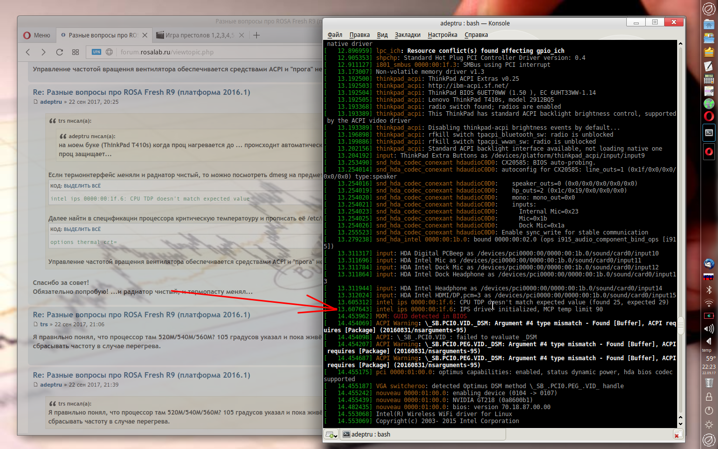

Я правильно понял, что процессор там 520M/540M/560M? 105 градусов указал и пока живёт. Так же отключало под нагрузкой, хотя ядра должны сбрасывать частоту в случае перегрева.
adeptru
Сообщения: 663
Сообщение adeptru »
trs писал(а):Я правильно понял, что процессор там 520M/540M/560M? 105 градусов указал и пока живёт. Так же отключало под нагрузкой, хотя ядра должны сбрасывать частоту в случае перегрева.
М560 ...но именно при достижении 100 градусов вверху экрана выскакивает системное предупреждение и сразу же отключение...
adeptru
Сообщения: 663
Сообщение adeptru »
...через dmesg показывает 85 градусов, возможно просто стоит добавить в конфиге?
adeptru
Сообщения: 663
Сообщение adeptru »
...а критическую (по dmesg) показывает 90:
Первая цифра в логе - это текущая температура (во время старта).
Вторая - общая температура. MCP означает "многокристальный продукт, там же в одном корпусе расположены кристалл процессора и видеоадаптера. В некоторых BIOS есть возможность выбирать какой из кристаллов будет разгоняться/замедляться по достижению этой температуры, а так же менять её саму.
https://ark.intel.com/products/49653/In ... e-2_66-GHz
Указано TJUNCTION 105°C (the maximum temperature allowed at the processor die - ключевое слово "позволено")
Вот аналогичные строки с машины с однотипным процессором (520M, различие лишь в базовой тактовой частоте)
[    7.565729] ACPI: Thermal Zone [DTS0] (60 C)
[    7.805572] intel ips 0000:00:1f.6: CPU TDP doesn't match expected value (found 25, expected 29)
[    7.805876] intel ips 0000:00:1f.6: IPS driver initialized, MCP temp limit 95
Тут тоже понизили макс. мощность кристалла (а её среднее значение драйвер так же проверяет на превышение, как и температуру) и это даёт некоторый запас.
С 105 работает достаточно давно, иногда по несколько часов загружаю сборкой, температуры от 100 не замечал. Вентилятор на макс. обороты выходит гораздо раньше, эти настройки в BIOS меняются и от выключения не спасали.

adeptru
Сообщения: 663
Сообщение adeptru »
trs писал(а):Первая цифра в логе - это текущая температура (во время старта).
Вторая - общая температура. MCP означает "многокристальный продукт, там же в одном корпусе расположены кристалл процессора и видеоадаптера. В некоторых BIOS есть возможность выбирать какой из кристаллов будет разгоняться/замедляться по достижению этой температуры.
С 105 работает достаточно давно, иногда по несколько часов загружаю сборкой, температуры выше 100 не замечал. Вентилятор на макс. обороты выходит гораздо раньше, эти настройки в BIOS меняются и от выключения не спасали.
...пока не до конца переварил, пардон :oops: ...вот по этой ссылке последняя сборка микрокода для процессоров Интел для Линукс, его установка чего-нить даст? https://downloadcenter.intel.com/ru/dow ... 1506088530

...у меня в etc/modeprobe.d/... вообще нету thermal.conf!!!!
Понимаю, что создать не долго, но что там конкретно писать?!

...нашел такой скрипт, правда под Дебиан, пока не до конца (с первого прочтения) понял, сижу перечитываю - http://linuxoid.in/Пример_настройки_thinkfan/
adeptru
Сообщения: 663
Сообщение adeptru »
trs писал(а): Далее найти в спецификации процессора критическую температоуру и прописать её /etc/modprobe.d/thermal.conf
...вот данные сенсоров:
...здесь максимум показан в 95 градусов, критичность при 105, а смерть при 135... Значит, все дело в отсутствующем thermal.conf? Какое его содержимое, плиз :oops:
