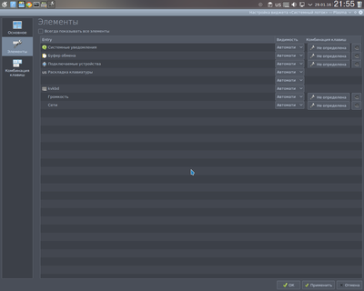

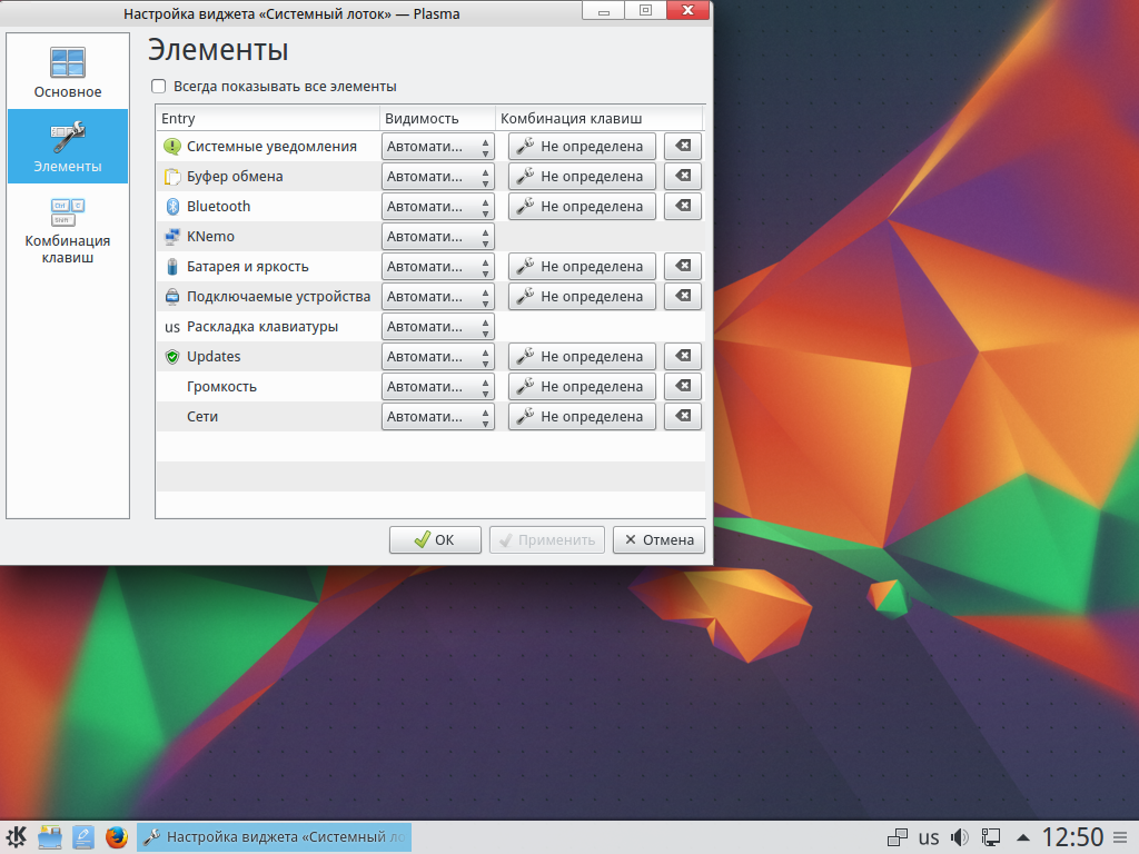

Подскажите в чем дело?

eropegov писал(а):Подскажите в чем дело?
Скорее всего тема значков не подходит.
Попробуйте установить тему значков Breeze.
eropegov
Сообщения: 12
Зарегистрирован: 09 янв 2016, 15:10
Operating system: ROSA Desktop Fresh R7 2014.1
Re: Обсуждение ROSA Fresh R6 KDE5
Сообщение eropegov »
Дело не в значках, а в появлении откуда ни возьмись новых элементов, которые никак не отоброжаются
Сообщения: 8352
eropegov писал(а):Дело не в значках, а в появлении откуда ни возьмись новых элементов, которые никак не отоброжаются
Наверное вы установили много приложений, которые и отображаются там.
И для некоторых нет значков.
Скорее всего это легко исправить.
Но по вашим картинкам этого не сделать.
Как узнать, что вы там установили.
Может gnome3, и его программы теперь висят в лотке.
Вариантов хватает.
Вы вспомните, что за кучу приложений не из plasma5 установили.
VictorR2007 писал(а):И для некоторых нет значков. Скорее всего это легко исправить.

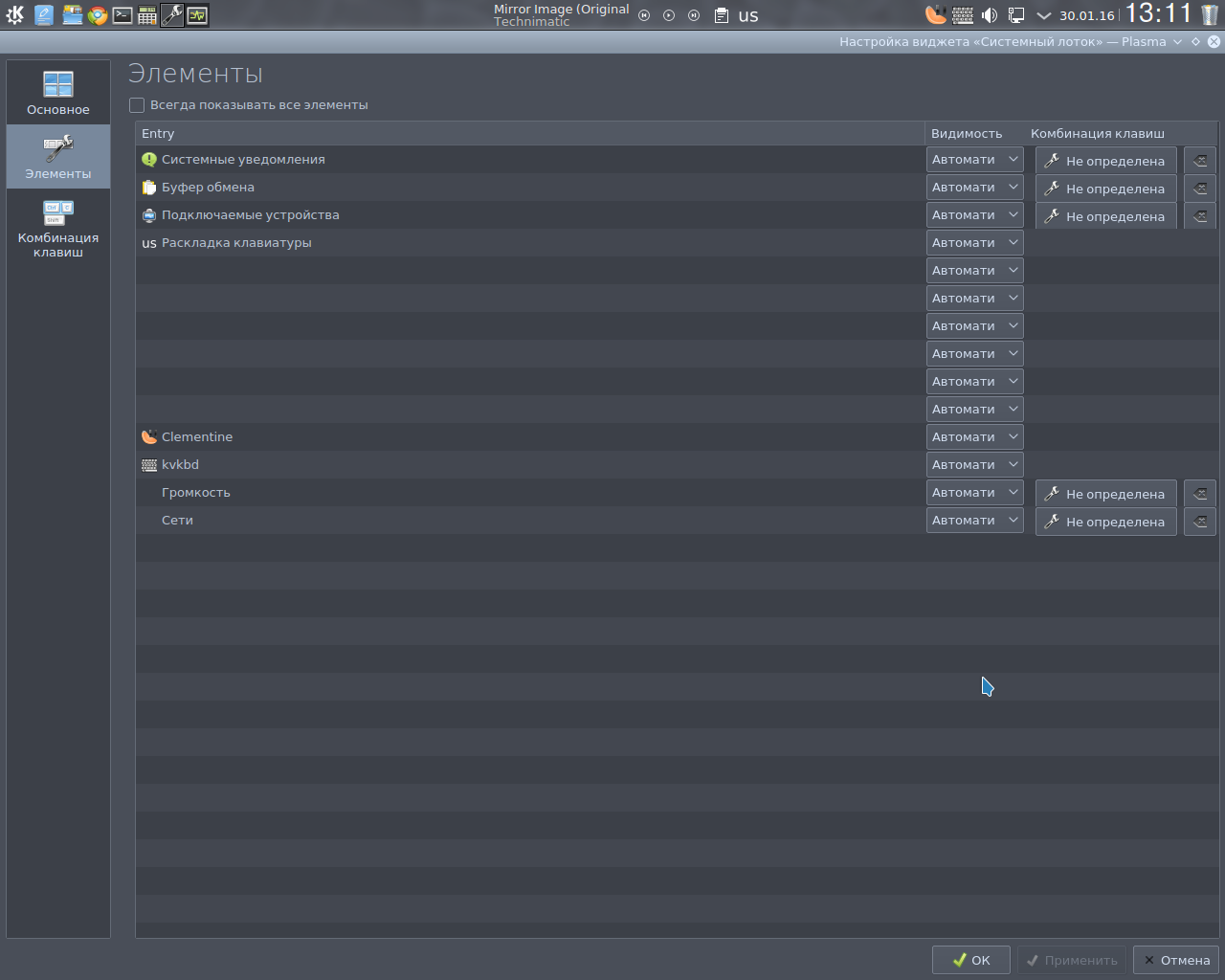

Похоже, что там не только значков нет, но в целом информация об элементах не считывается - описания тоже пустые. И я даже затрудняюсь сходу предположить, в чём может быть дело. Сам с таким никогда ещё не сталкивался.
Сообщения: 8352
Pulfer писал(а):Похоже, что там не только значков нет, но в целом информация об элементах не считывается - описания тоже пустые. И я даже затрудняюсь сходу предположить, в чём может быть дело. Сам с таким никогда ещё не сталкивался.
Поэтому и подумал, что установлено какое-то дополнительное рабочее окружение.
Которое ещё не внесено в plasma5.
Проверить не могу, но как вариант, я бы зашел в «Редактировать меню... »,
далее «Настройка - Настроить KDE Menu Editor...»
Если там поставить флажок «Показывать скрытые пункты»,
то появится возможность найти те элементы, к которым информация об элементах не считывается.
И если с них снять флажок «Скрытый пункт», то он должен потом быть доступен в лотке.
Будет считываться вся информация.
Это первое, что приходит на ум.
Очень много сторонних приложений попадает туда.
Я обычно делаю так.
Но данный случай, это перебор даже для меня.
Поэтому предположил что установлено дополнительное рабочее окружение.
И предположил Gnome3, так как другие окружения не могут запустить столько приложений в системном лотке.
На ум пришли только сервисы Gnome.

Кстати, стоит давать больше информации.
А то сложно прокручивать в голове все возможные варианты.
И основное, с чего это началось?

...к вопросу от товарища eropegov - навряд ли что можно описать для объяснения: дня три как у себя тож такое стал замечать. Сначала значки в системном лотке разделились "пустотой" размером в один значок, через какое-то время в два... Чем дольше система не перегружается, тем больше таких "пустот" появляется - у меня до пяти доходило. Грешил на программы плохо удаленные - начал делать, типа "find -name aisleriot" и полностью вычищать все "хвосты" но результат не изменился... Теперь, пока не разобрался, как только такая "пустота" появляется просто захожу в меню "Элементы" и помечаю "Всегда скрывать".

adeptru писал(а):...к вопросу от товарища eropegov - навряд ли что можно описать для объяснения: дня три как у себя тож такое стал замечать. Сначала значки в системном лотке разделились "пустотой" размером в один значок, через какое-то время в два... Чем дольше система не перегружается, тем больше таких "пустот" появляется - у меня до пяти доходило. Грешил на программы плохо удаленные - начал делать, типа "find -name aisleriot" и полностью вычищать все "хвосты" но результат не изменился... Теперь, пока не разобрался, как только такая "пустота" появляется просто захожу в меню "Элементы" и помечаю "Всегда скрывать".
Аналогично
Сообщения: 8352
Ага, есть такое.
В основном для klipper и подключаемых устройств.
Явная регрессия на пару месяцев назад.

...лично у меня это "запусточивание" началось после установки погодного виджета через "пополнить список виджетов": установил, настроил нужные нас. пункты, все работало, потом заглянул в настройки системного лотка - там, почему-то ("индивидуальная настройка"), оказался не отмеченным пункт weather widget, отметил его... Кроме настроенного виджета, в лотке появились всплывающие информеры ТОЛЬКО с городами по умолчанию (Бонн и Вашингтон), которые изначально удалялись?! Снова снял галочку с "индивидуальных настроек" этого пункта и начал замечать "пустоты" - удалил виджет, толку не добавило... После этого и делаю полную чистку от "хвостов".

...прямо сейчас зашел в настройки системного лотка - там уже 4 пустых пункта, которые ранее помечались "всегда скрывать" - поэтому и не видно :)

adeptru писал(а):Сначала значки в системном лотке разделились "пустотой" размером в один значок, через какое-то время в два...
Возможно это результат обновления plasma и старого кеша.
Сейчас перезагрузился, и не входя в сеанс, в соседней консоли почистил каталоги
/var/tmp и на всякий случай /tmp.
После дал команду reboot.
Вроде проблема уже пару перезагрузок не проявляется.

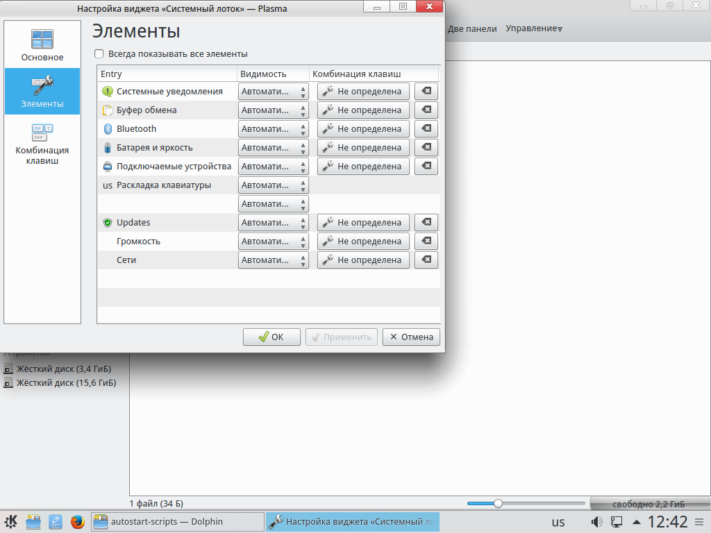

Сообщения: 8352
Создал нового пользователя.
Там появилась такая же проблема.
Сменил тему значков, но после нового входа,
через некоторое время, стали появляться пробелы и пустые строки как у вас, в настройках системного лотка.
Зашел в «Параметры системы - Запуск и завершение»
и удалил из автозапуска находящийся там скрипт, вроде что-то на first.
Перезапустил сеанс и поработал там некоторое время.
Но не долго.
Проблема не повторялась.
Посмотрите у себя, есть ли там этот скрипт.
Сообщения: 8352
Создал ещё одного пользователя.
Сразу после входа вошёл в папку ~/.config/autostart-scripts.
Пока туда добрался, в системном лотке появился один пробел.
Удалил лежащий там скрипт.
Перезапустил сеанс.
Минут пять в нем находился, но пробелы больше не появились.
Надеюсь, что причина только в нём.

Если пользователь был создан давно, то этого скрипта нет.
А попробуйте создать нового пользователя, и наверное удастся воссоздать проблему.
И возможно, что скрипт есть только в последнем установочном образе.
Тогда при простом обновлении это не должно проявится.
Создал нового пользователя. Скрипт появился.
На данный момент, один из значков исчез.
Скорее всего, исчезнувший значок — это KNemo.

...не помогло - уже первая из "всегда скрывать" появилась (
Но не долго.
скрипт есть - при запуске KDE прописан

...про пустоты пока не знаю, только перегрузился после удаления скрипта, но один плюс в его отсутствии уже есть - уровень громкости системы сохранился как перед выходом, при нем - каждый запуск возвращал значение по умолчанию

...а вот и первая "пустота" вылезла ((

Перезагрузился и зашёл снова от нового пользователя. Сижу минут 15-20 и ничего не исчезает (не вылазает). Скрипт не удалял.
Попробую предложить бредовую версию, что глючит виджет системных уведомлений. Что после него появляются свободные места и т.п. Но, проверить не могу, т.к. не знаю что надо сделать, чтобы пришло системное уведомление.
Перезапустил сеанс.

Задолбался искать причину.
Похоже все ранее написанное мною, это просто домыслы.
Тема значков далеко не при чём.
Скрипт в автозапуске тоже.

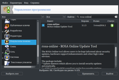

Парни, если не лень, удалите пакет rosa-online
и посмотрите под новым пользователем.
Похоже что это он шалит.

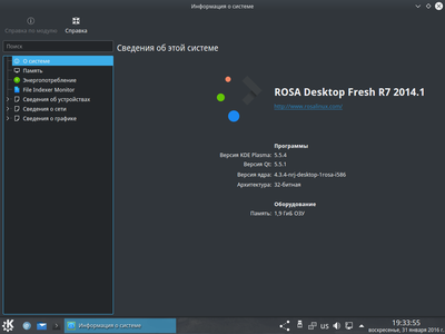

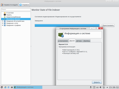

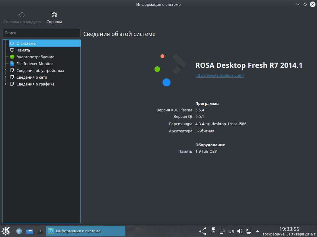

А я нашёл ещё место, где не всё переведено. :)
В KInfoCenter:
«Monitor State of File Indexer»
Сообщения: 8352
Алзим писал(а): А я нашёл ещё место, где не всё переведено. :)
В KInfoCenter:
Уже писал об этом.
Перевода много не хватает.

Имел выше описанную проблему с невидимым значком в трее.
Чистил кеш - не помогло.
Снес rosa-online - проблема пропала.
Я так понимаю, что система у меня без этого пакета не будет обновляться!?

Удалил, значки появились. Т.е. в обычном пользователе.

Если кто столкнулся с проблемой и не против поэкспериментировать, прпробуйте удалить файл /etc/xdg/autostart/xembedsniproxy.desktop. Точнее даже не удалить, а просто куда-нибудь переместить, чтобы потом можно было легко вернуть назад. Интересно, какое влияние это окажет на трей, будут ли ещё появляться пустые пункты.
Кстати, вроде бы вот этот баг в апстриме: https://bugs.kde.org/show_bug.cgi?id=352055#c65
Вроде как на стороне Qt5 проблема. Попробую наложить патч, который вроде как должен исправить ситуацию.

Всё же для эксперимента поставил в ВиртуалБокс образ Плазмы 5 R7
Как ставил:
1. Установил образ.
2. Удалил dkms-broadcom-wl.
3. Подождал 5 минут.
4. Не увидев предложения обновиться из системного трея, обновился сам через консоль.
5. Перезагрузился.
6. Жду когда что-то будет происходить в системном лотке…
Заметил, что в системном лотке отсутствует хоть какое-либо упоминание о rosa-online, но в системе она установлена. В моих «старых» системах с Плазмой 5 в скрытых значок в лотке есть.

Вообще rosa-online нет нужды удалять.
Можно просто в файле ~/.MdkOnline/mdkonline
записать AUTOSTART=FALSE
Если такого файла нет, можно его создать.
Обычно если этот файл с таким текстом уже есть на старом пользователе,
то проблема не возникает.
А при создании нового пользователя, где такого файла нет, проблема начинает проявляться.

VictorR2007 писал(а): Вообще rosa-online нет нужды удалять.
У меня нет такого файла.
Я подождал полчаса с одним пользователем — всё нормально. Создал другого — в системном лотке всё нормально.
На всякий случай сделал пробу виртуальной системы: http://hw.rosalinux.ru/index.php?probe=784f5bc39e
Может у меня нет проблем из-за того что виртуалка или 32-х разрядный дистрибутив…
Сообщение adeptru »
Pulfer писал(а):
ans писал(а):Удалил, значки появились. Т.е. в обычном пользователе.
Может дело в ещё сырой реализации поддержки трея xembed в Plasma 5.5.
я так понимаю, для эксперимента нужно rosa-online на место вернуть?
adeptru писал(а):я так понимаю, для эксперимента нужно rosa-online на место вернуть?
Да, это имело бы смысл.
Между тем, лучше всего было бы даже не с /etc/xdg/autostart/xembedsniproxy.desktop поэкспериментировать, а поставить сборку Qt5 из вот этих контейнеров: http://bugs.rosalinux.ru/show_bug.cgi?id=6665
Чтобы знать, решает ли патч для Qt 5 проблему с треем в Plasma 5.
adeptru писал(а):файл переместил, пакет вернул - сейчас с патчем посмотрю
Ага, тут надо три тестовых сценария проверить:
1. Убрать /etc/xdg/autostart/xembedsniproxy.desktop и посмотреть на поведение трея;
2. Установить Qt5 из контейнеров и посмотреть на поведения трея;
3. Вернуть /etc/xdg/autostart/xembedsniproxy.desktop и посмотреть на поведения трея, когда установлен Qt5 из контейнеров.
Наиболее ценен при этом сценарий #3, т.к. именно таким предполагается решение проблемы с пропадающими значками (т.е. просто обновиться, когда Qt5 пройдёт QA)
adeptru писал(а):..извиняюсь за глупость - все пакеты из этой сборки установить нужно?
Надо просто подключить контейнер для своей архитектуры как дополнительный репозиторий, после чего обновить систему. И нужные пакеты сами установятся из контейнера.

...вернул файл на место - не прошло и двадцати минут как появился первый пустой значок :(
adeptru писал(а): ...как терминал ругался и матерился!!!
А ругался он этому:
Plasma5-Test alzim # urpmi --auto-update --media qt5 --test
источник «qt5» уже обновлён
libqt53dcore5-sceneparser-assimp-5.5.1-2-rosa2014.1.i586 (из-за неудовлетворённости libassimp.so.3)
Продолжить установку? (Y/n)

у меня не спрашивал про разрешение конкретно qt - просто шестьдесят с чем-то пакетов установить (некоторые были помечены как важные), наверное из-за отката и вперед...
...так сейчас, вероятно, снова файл удалить надо чтобы "пустот" не было?
adeptru писал(а):у меня не спрашивал про разрешение конкретно qt - просто шестьдесят с чем-то пакетов установить (некоторые были помечены как важные), наверное из-за отката и вперед...
Получается, что так. Будем ждать, когда в апстриме поправят.

Сообщения: 1458
Я подожду нормального обновления после QA. Пока что не трудно залезть в свойства лотка и отключить пустой элемент.
Скачал «официальный» образ Плазмы 5 64-х разрядный из сети. Установил его на флешку. Зашёл с него в режиме Live-CD и подождал полчаса. Никаких проблем и ничего подозрительного в системном лотке не обнаружил.
Предположу, что в каких-то образах с Плазмой 5 были проблемы. А сейчас, в новых образах с Плазмой 5, этих проблем нет.
Я думаю, было бы интересно, если бы кто-нибудь из тех, у кого есть проблемы с системным лотком, переустановил бы свою систему с нового образа с Плазмой 5 и поделился бы результатом.
