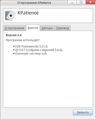

Re: Сборка RPM
По-моему, Qt как-то неправильно собрался.
Сегодня пересобирал для себя пасьянсы из Плазмы 5 и увидел такое:
Но, по-моему, или написано неправильно, или что-то не то.
Пасьянсы я собирал через ABF, значит и собрано должно быть с версией 5.6.1, а не с 5.6.0.
Ведь в ABF должна быть версия 5.6.1
Re: Сборка RPM
Алзим писал(а):По-моему, Qt как-то неправильно собрался.
Наверное, имеется в виду, что используемый KF 5 был собран с версией Qt 5.6.0, а текущая версия Qt - 5.6.1. Сейчас как раз собираю в свой тестовый репозиторий KF 5.23.0 и Plasma 5.6.5. Посмотрю при тестировании и на этот момент.
Re: Сборка RPM
Да, так и есть, фраза "собрана с Qt 5.6.0" относится к KF 5.
Re: Сборка RPM
Pulfer писал(а):Да, так и есть, фраза "собрана с Qt 5.6.0" относится к KF 5.
Тогда, наверное, ошибка перевода.
Не «собрана», а «собран».
И вообще, место этой фразы на строку выше. :)

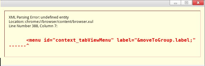

А почему он у вас newmoon? :)
И тогда наверное надо добавить в спек, чтобы он устанавливался когда вводится и newmoon в «Установке и удалении программ». Чтобы пользователям было удобнее находить проект.
К тому же, он не запускается.
