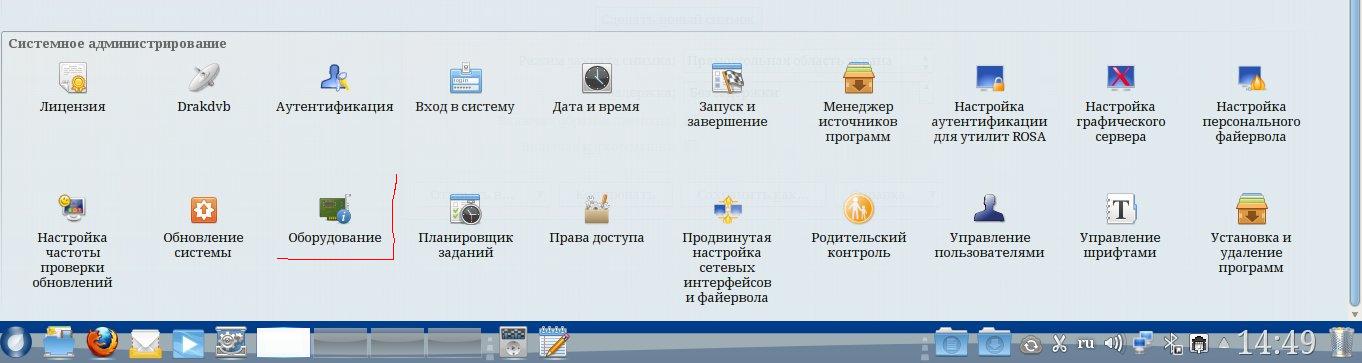

Henadziy писал(а):не совсем по теме...или совсем не по теме. Вопрос. Как я понимаю в финальном образе вместо drakconf будет draconf-kde4, но опции настройки звука, который был в drakconf не будет?
Не совсем так. В "Настройке рабочего стола" есть не переведенный пока пункт HardDrake.
Это то же самое, но только с другого бока.

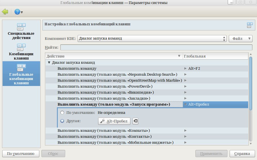

А глюк с krunner у многих есть?
Я имею ввиду, когда жмешь Alt+F2 набираешь "kons" и жмешь <Enter> - и это НЕ работает? Если набрать "konsol" и нажать Enter то срабоатет. В прошлых образах (до 544, 545) все работаело по "kons", а теперь... не пашет.
Переставлял систему несколько раз на двух компах (раза 4 на одном и раза 3 на другом). Систему НЕ обновлял. Глюк имеется. Так же пробовал обновлять - глюк всеравно имеется. (Судя по почте, не у меня одного). И еще, заметил, что после первого запуска KDE - этого глюка НЕТ. Как только первый раз перезагрузишь систему, глюк начинает проявляться.

PastorDi писал(а):А глюк с krunner у многих есть?
У меня хуже. По Enter приложения не запускаются. Приходится брать мышь и тыкать.

VictorR2007 писал(а):У меня хуже. По Enter приложения не запускаются. Приходится брать мышь и тыкать.
Но можно побороть. Нет более ранней версии KDE для сравнения. Пока сделал так, повесив на другие клавиши.
Теперь можно запускать без мыши.

Обновился пакет kcm-harddrake, но название не исправили.
Имхо конечно, но уместнее все же заменить ему категорию с hardware на system-administration.
Ему место там. А то затесался среди пользовательских инструментов.
Так гораздо удобнее.

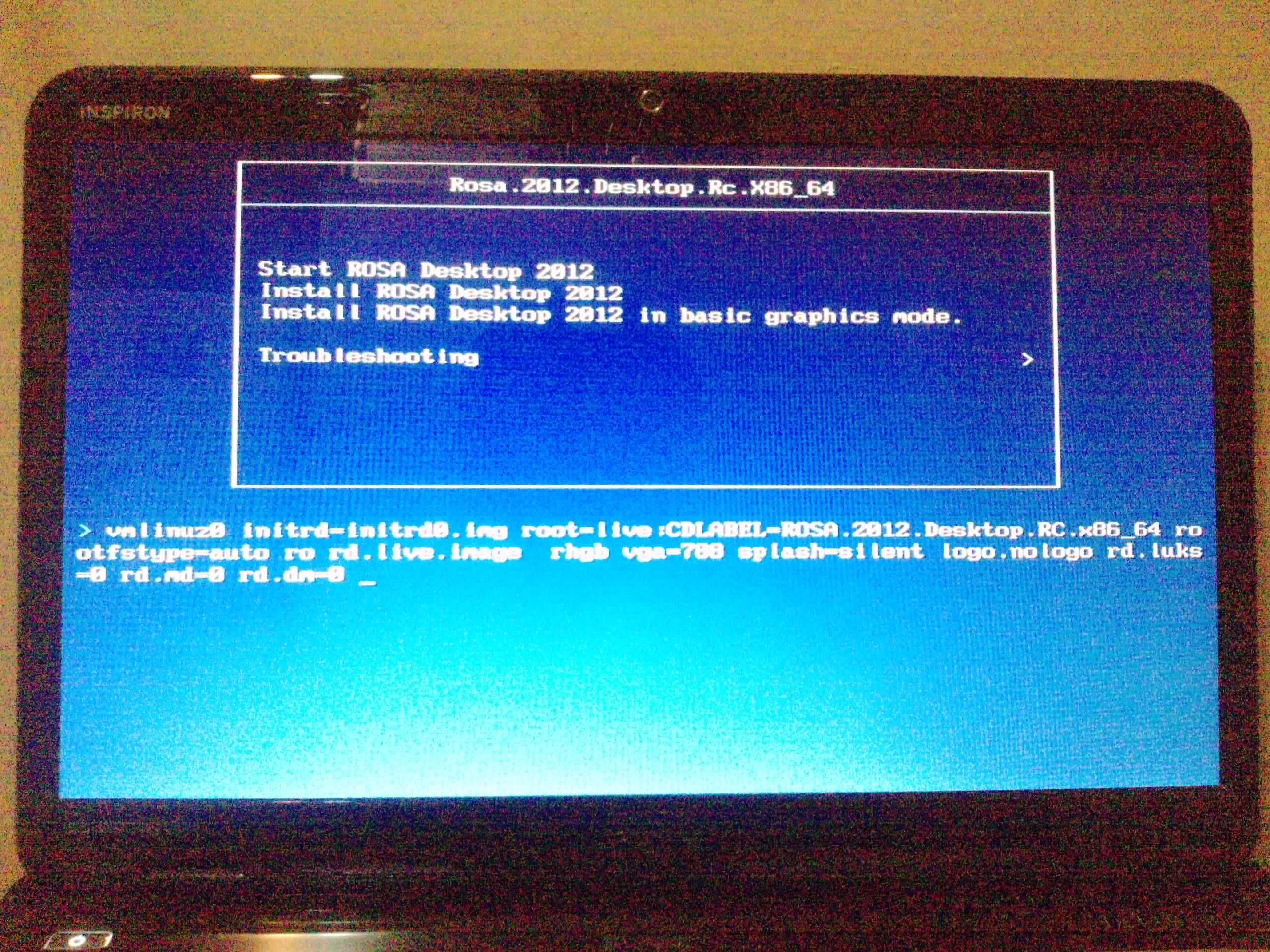

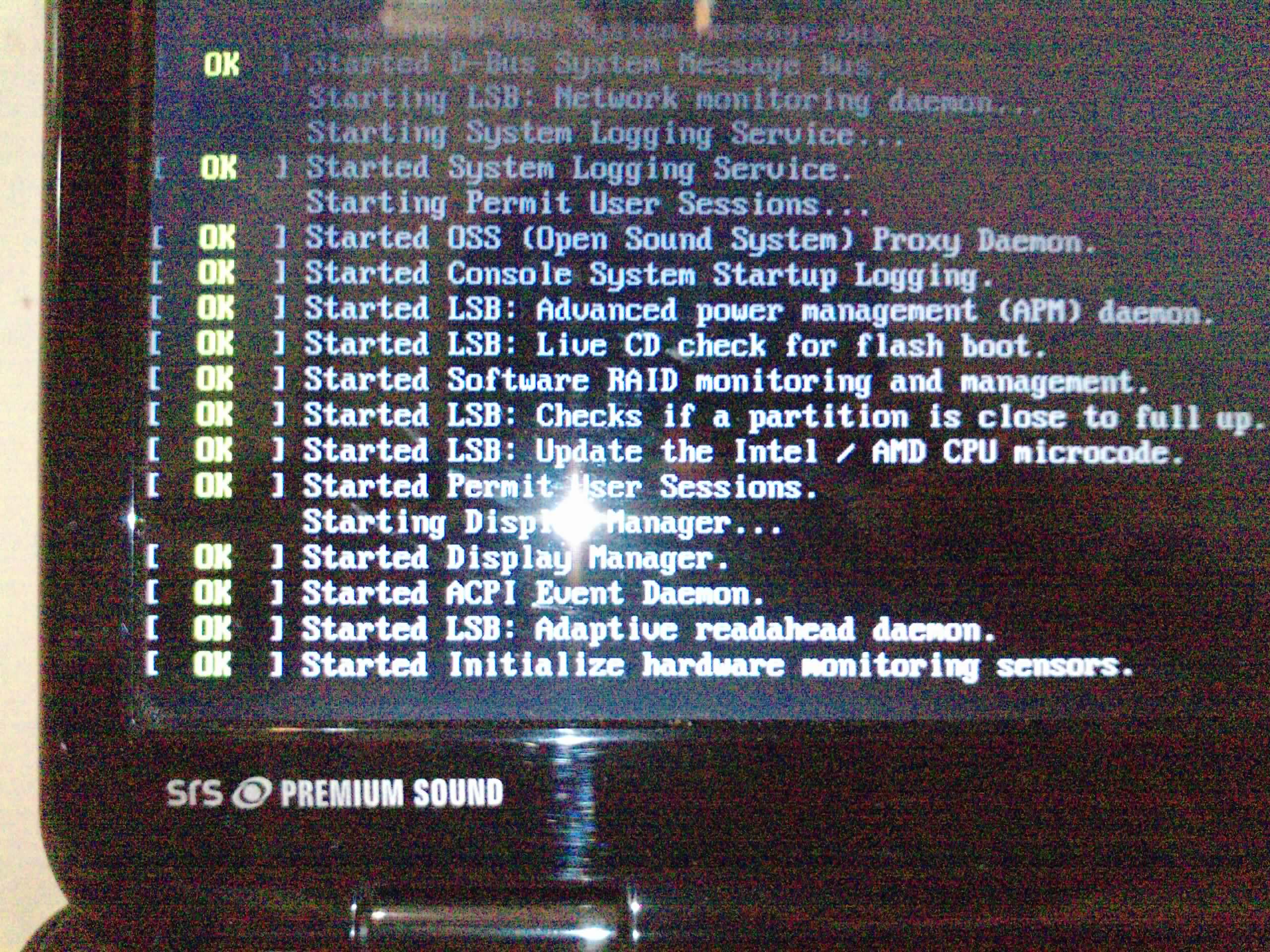

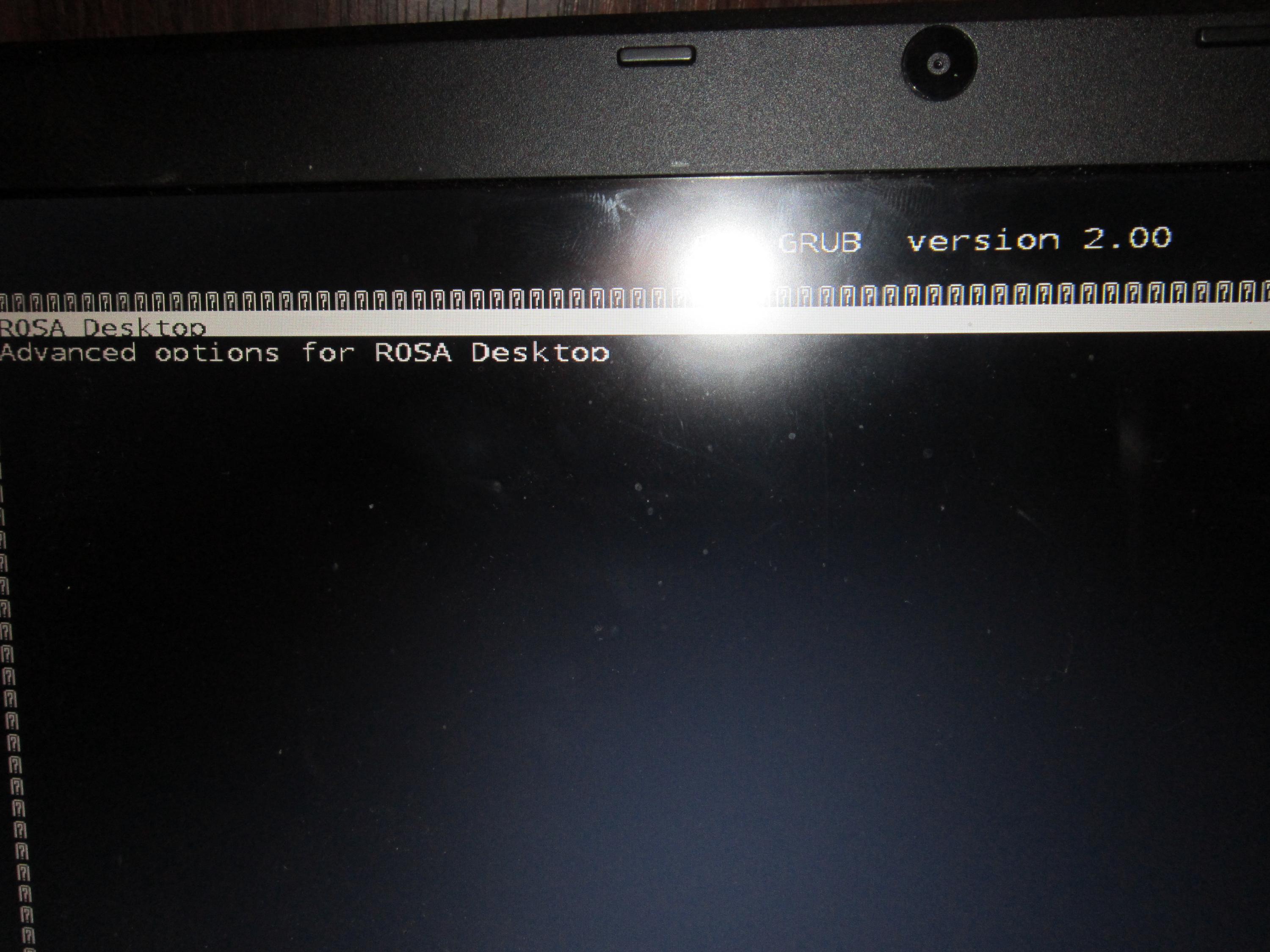

Вау!! Классное меню Grub2 сделали! Отлично ваащее!!! :Yahoo!: И анимашку в Плимуте тоже классную сделали!! Молодцы!!!
У меня помимо вышеперечисленных пакетов еще и куча lib64 приползло, всего 236 пакетов.
Касяк с krunner исчез! Уряя!! :D
Только вот касяк с НЕ загрузкой Плимута - остался. При загрузке системы Плимут появляется на 2-3 сек и исчезает, и всю загрузку показывается процесс загрузки в консоли.

akdengi писал(а):С проприетарщиной похоже Плимут не поправить - в Бунте не могут найти решение с июня. Ищем тоже, но скорее всего так и придется жить - там с видеорежимами проблема.
Хм... почему у Федоры Плимут работает?
Кстати у Федоры как-то по другому немного сделано. У нас в процессе загрузки в консоли видно что выводит ядро, потом Welcome Rosa Free... и идет смена видео режима. А у Федоры, ДО надписи Welcome Fedora... консоль ничего не выводит, а после надписи переключается видео режим и идет их Плимут. Может нам так же сделать?
ЗЫ, я про Федора18Бета1 говорил

На проприетарных так работает? По идее у них три раза тогда режим меняется... и в инит-части вообще не идет.
По видно-невидно - quiet же добавили. Перегенерьте grub плиз через update-grub2
Сообщения: 2678
Re: Ошибки разрабатываемой 2012.1
akdengi писал(а):На проприетарных так работает? По идее у них три раза тогда режим меняется... и в инит-части вообще не идет.
Нет, по дефолту radeon врубается. И на radeon такая штука происходит. Поприетарщину не ставил.
Поковыряю...

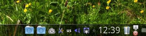

Во время обновлений изменяются значки "Буфер обмена", "Сетевой интерфейс" на знак запрещения проезда, хотя сеть работает и "Громкость" на ноту. Почему?
До и после обеовленя
Во время обновлений
Во время обновлений
Сообщения: 8188
ans писал(а):Во время обновлений изменяются значки "Буфер обмена", "Сетевой интерфейс" на знак запрещения проезда, хотя сеть работает и "Громкость" на ноту. Почему?
Видимо обновился dbus.

Сеть через dbus работает а он обновился... Как "не пугать" то предлагаете. При обновлении dbus на весь экран красным "Сейчас выша система превратится в тыкву, не бойтесь!" ?
Можете себя сами напугать - systemctl restart dbus

Иконки в трее зависят от какой-то службы, типа "Служба сообщений". Если она не стартует, то и значки становятся цветными.

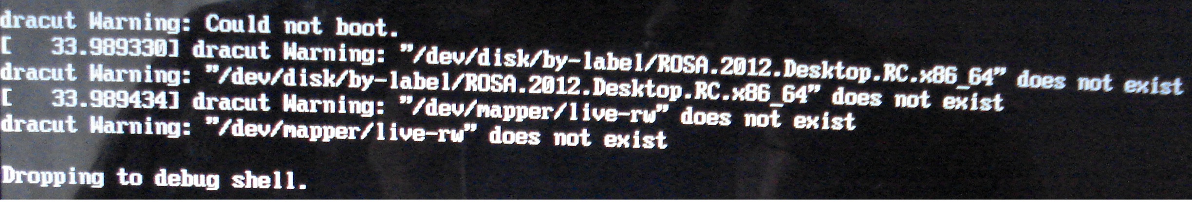

После обновления dracut перестала загружаться графика на дровах nvidia.
Для входа в графическом режиме достаточно удалить xorg.conf.
Но не работают эффекты. И процессы systemd и systemd-journal грузят процессор на 100%.
Дал команду "urpme -a nvidia" и после перезагрузки стали работать эффекты и процессор успокоился..
Повторная установка дров nvidia ничего не исправляет.
Сообщения: 8188
Посмотрел на изменения в dracut.
Привлекло внимание изменение в 50-dracut-mandriva.conf
# do not load these modules
omit_drivers+=" radeon nouveau "
#omit_drivers+=" radeon nouveau "
Откатил dracut на предыдущую версию.
Дал команду "/usr/libexec/plymouth/plymouth-update-initrd"
и настроил на проприетарные дрова nvidia.
Теперь все работает.

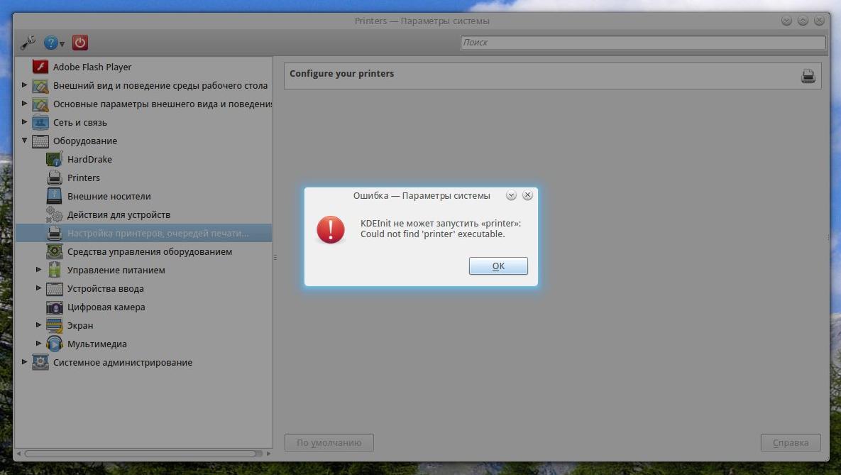

Служба принтеров подключается вручную. Думал, в RC уже автоматом будет.
Сообщения: 8188
ans писал(а):Служба принтеров подключается вручную. Думал, в RC уже автоматом будет.
А тут не угадать. Если будет автоматом, то значит владельцам ноутбуков и просто не имеющим принтеров
придется ее вручную останавливать.
Странной, мне кажется, такая установка... Особенно для начинающих.
Перезагрузка нужна. Настроил через стандартное меню запуском Print Settings (system-config-printer), причём, изначально принтер находится в остановленном состоянии и его нужно переводить в активное.
По принтерам в Управлении рабочим столом две настройки(зачем?), одна выдаёт (???):

ans писал(а): Перезагрузка нужна. Настроил через стандартное меню запуском Print Settings (system-config-printer), причём, изначально принтер находится в остановленном состоянии и его нужно переводить в активное.
Баг 1188

ОК. На флешку вроде как записал. После перезагрузки появляется меню выбора варианта установки, далее в любом варианте начинается запуск(синие полоски догоняют друг дружку на 5см) потом мигает экран и все останавливается. Ждал минут десять, никакой реакции. Как узнать что я не так делаю?
ROSA Fresh 2012 R1
Dell Inspiron M5110 AMD A8
Сообщения: 8188
skok писал(а):ОК. На флешку вроде как записал. После перезагрузки появляется меню выбора варианта установки, далее в любом варианте начинается запуск(синие полоски догоняют друг дружку на 5см) потом мигает экран и все останавливается. Ждал минут десять, никакой реакции. Как узнать что я не так делаю?
Фик знает по такой информации.
Что выдает по ESC, по Alt+Ctl+F12?
Что с md5 образа,

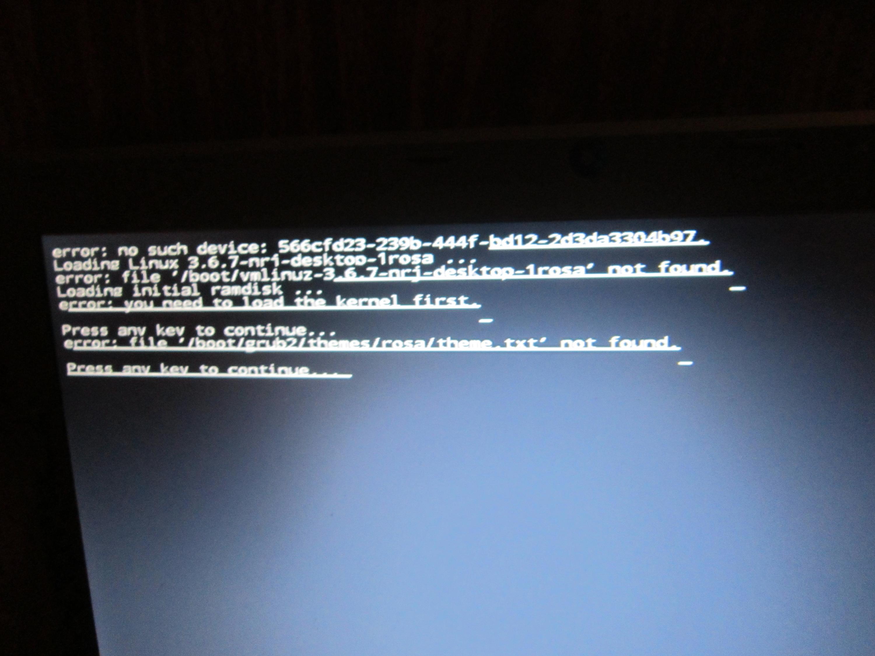

Так как на Helpdesk пока нет раздела 2012.1, пишу сдесь.
2012.1 в Live режиме работает очень шорошо, но при установки сбой происходит на последнем этапе - установки grub2 -
"Не удалось установить grub2." При установке в boot раздел c grub1 Марафона grub1 затерся.
После перезагрузки выдает (см фото)
Я, думаю, это из-за того, что, видимо, попытался установится установщик EFI для UEFI, но ненайдя его (так как у меня старый bios) дал сбой.
Пробовал на своём TravelMate TimelineX 8372T

VictorR2007 писал(а): Фик знает по такой информации.
После появления черного экрана зависает намертво, ни на какие клавиши не реагирует. Приходится перезагружать ноутбук.
Единственное на что я могу повлиять во время установки это строка появляющаяся после нажатия Tab. Но там без специалиста не разобраться.
Я думаю что графика не грузится.
Мои координаты: Проц: AMD A8-3520, видео: AMD Radion HD 6620G.

Галахов Роман писал(а):Так как на Helpdesk пока нет раздела 2012.1, пишу сдесь.
Попробуйте вот этот образ:
64
http://file-store.rosalinux.ru/api/v1/f ... ff8958ccd2
i586
http://file-store.rosalinux.ru/api/v1/f ... 28846643d7
если пойдет - будем искать где регресс мог быть

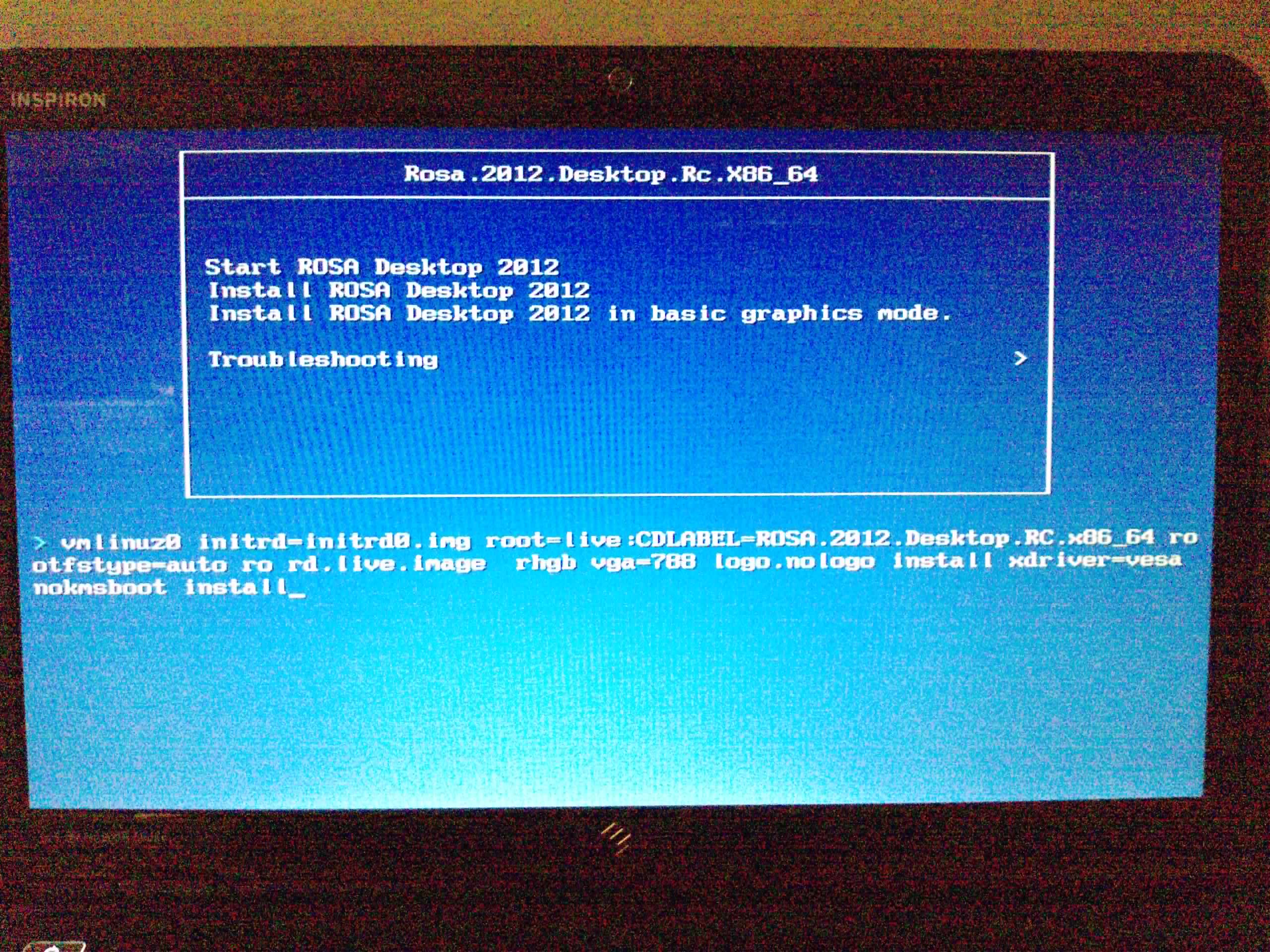

Полоски понятно что догоняют... Safe режим не пашет? В нем идет vesa + nokmsboot и по логике должно работать на любом оборудовании.
Чтобы понять что происходит, нажмите E и в пункте установки в безопасном режиме удалите
quiet
а если не поможет, то еще и splash=silent
Тогда точно скажем...

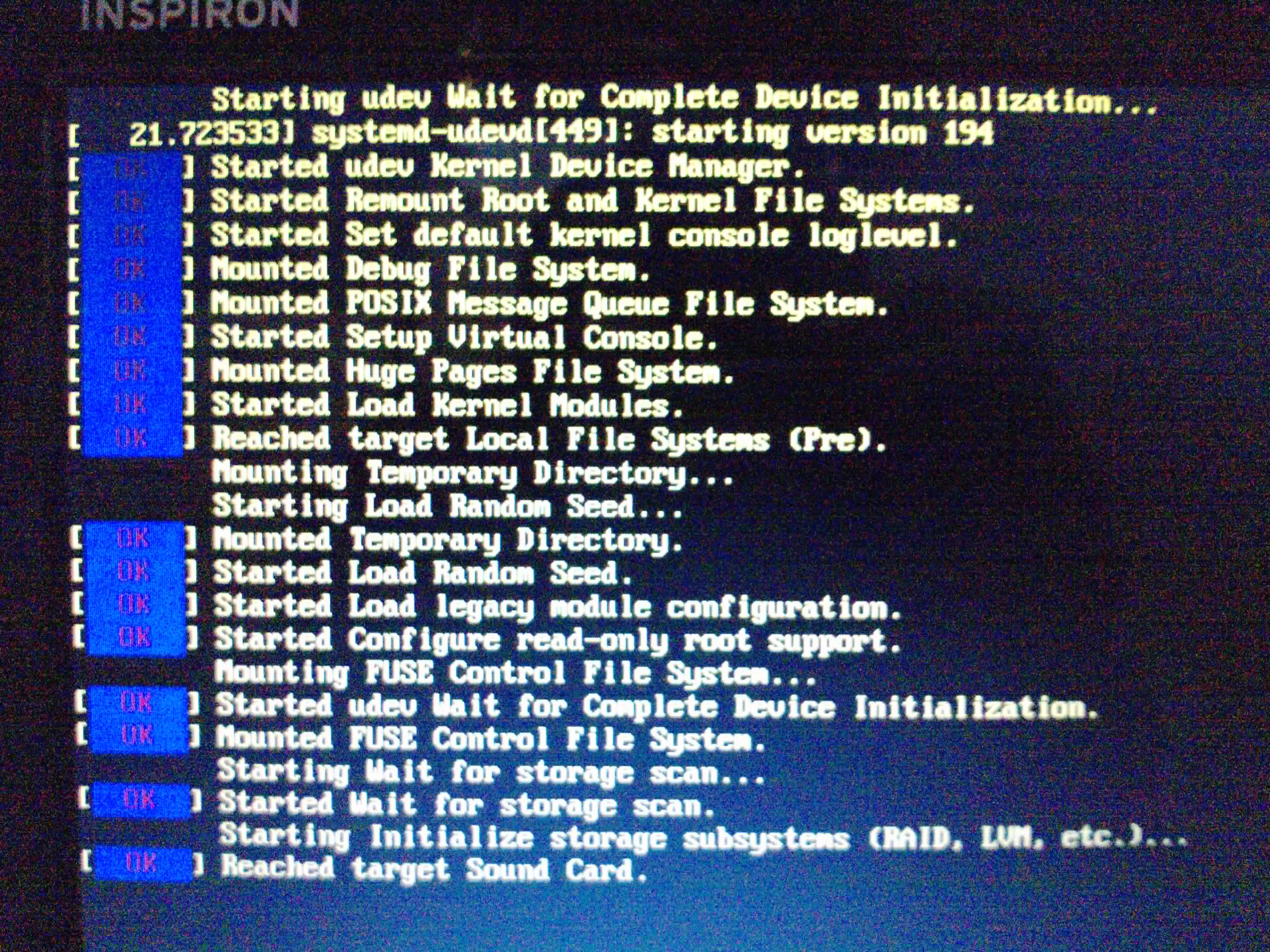

akdengi писал(а): Полоски понятно что догоняют... Safe режим не пашет? В нем идет vesa + nokmsboot и по логике должно работать на любом оборудовании.
quiet
В режиме Бейсик графики после нажатия Таб выходит строка настройки в которой quiet нету.
Удаление splash=silent приводит к зависанию установки на стадии чёрнобелых полос.
А просто загрузка, без всяких удалений останавливается после звуковой карты. Что там дальше должно быть?

akdengi
Сообщения: 1381
Сообщение akdengi »
У вас вывод точно basic mode? А то там нету ни nokmsboot, ни vesa...
Попробуйте добавить nokmsboot и загрузиться

Угу, судя по скрину там не сейф.
Для верности, чтобы понять, что мы об одном и том же - стартовать надо Install ROSA blah blah in basic graphics mode

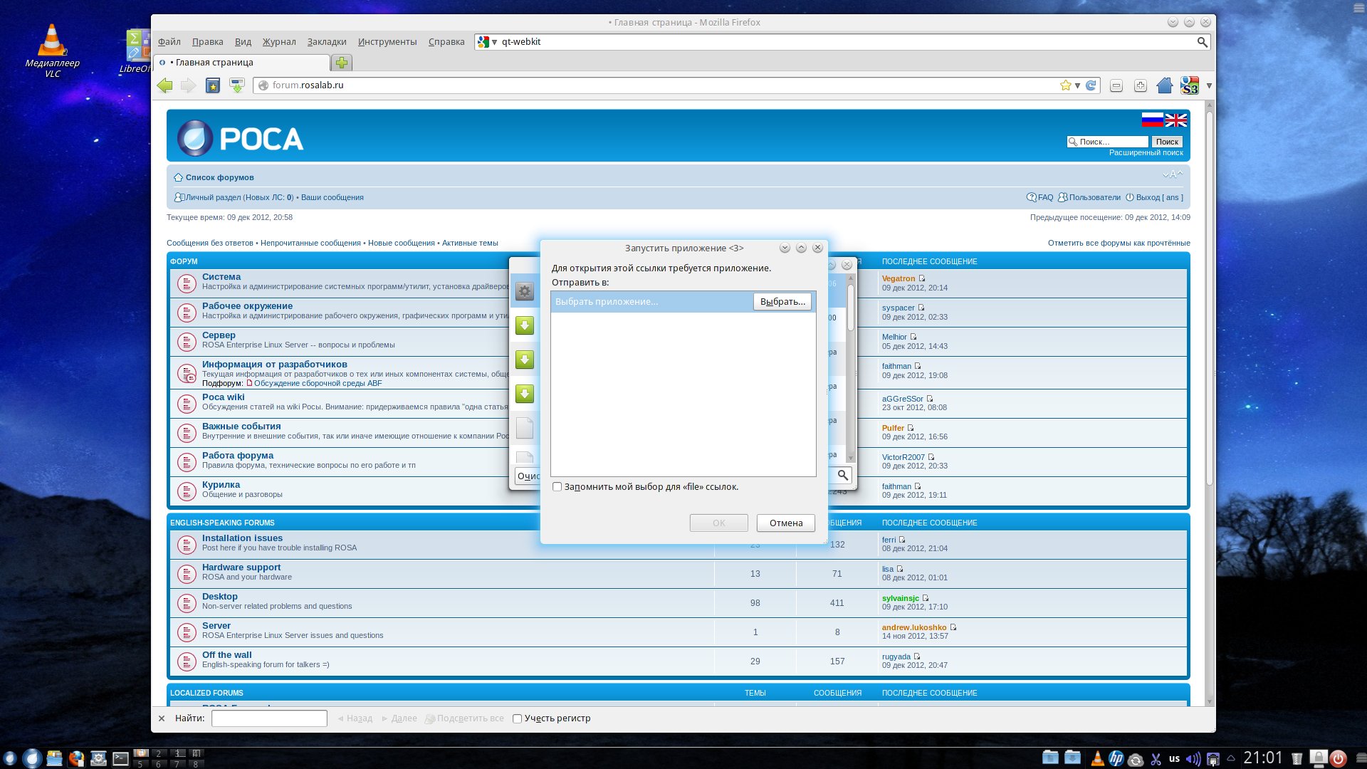

В Firefox, после закачки файла, при выборе "Открыть папку с файлом" выскакивает окно "Запустить приложение":

akdengi писал(а):У вас вывод точно basic mode? А то там нету ни nokmsboot, ни vesa...
Сори, на скрине просто инстал, в basic mode - nokmsboot install есть в конце строки но все равно не грузится. Зависает после саунд карты. :sorry:
ROSA Fresh 2012 R1
akdengi
Сообщения: 1381
Сообщение akdengi »
Тогда во второй пункт nomodeset и пробуем
В басикмоде проверяем, зависло ли через Ctrl+Alt + F3 - если будет приглашение логина, то root без пароля и затем startx и смотрим на проблему.
ans писал(а):В Firefox, после закачки файла, при выборе "Открыть папку с файлом" выскакивает окно "Запустить приложение":
Ну тогда в следующем окне можно выбрать Dolphin.
Видимо в firefox не настроены ассоциации файлов.

Через некоторое время Dolphin сам открывается. Но так повторяется каждый раз.
skok
Сообщения: 449
Откуда: Almaty
Сообщение skok »
akdengi писал(а):Тогда во второй пункт nomodeset и пробуем
nomodeset не помогло -зависает там же.
Ctrl+Alt + F3 тоже не реагирует. Такое ощущение что клава не включается, даже клавиша капс лука не загорается лампочка.
64
i586
К сожалению, на х64-86 та же ошибка. Есть ли ближайшие образы без EFI, а лучше с grub1 (чисто только для проверки: grub2 сбоит или, может быть, что-то еще (например, какие-то драйвера отвечающие за взаимолействие grub с bios'ом - ноутбук все же - у других же вроде все нормально)?
И еще, подскажите, пожалуйста, может ли влиять то, что у меня boot раздел на отдельном (210 мб) разделе в начале диска, хотя grub1 оттуда работает?
akdengi
Сообщения: 1381
Сообщение akdengi »
Образы только с grub2. А он очень не любит ставиться куда нить окромя mbr и отдельные разделы...
Но тут опять может быть другое - сейчас ошибка по ненахождению граба при установке локализуется и возможно завтра-послезавтра сборки будут уже без этой ошибки - надо будет только подождать.
akdengi
Сообщения: 1381
Сообщение akdengi »
А сколько ждали после зависания?
И переключает ли в Ctrl+Alt+F12 ?
Также хорошо бы скрин экрана в басик моде после убирания из него splash=silent.
Ну и помогает иногда выключить все USB устройства типа звуковых карт, wi-fi и т.п.

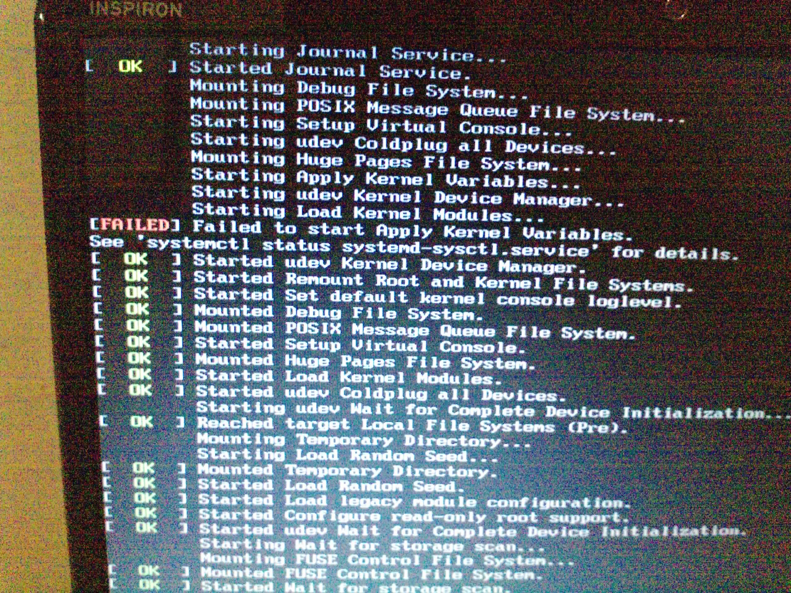

Для чистоты эксперимента записал образ на Двд диск и отключил от ноутбука все, даже сетевой провод.
Скрин экрана в басик моде после убирания из него splash=silent.
Во время загрузки при нажатии Esc в текстовом режиме все Ок только один Фэил:
А дальше все останавливается на:
После этого подождал ровно 1 час. Ничего не происходит. Диск останавливается. Никакие клавиатурные комбинации не срабатывают, срабатывает только кнопка выключения питания ноутбука.

akdengi
Сообщения: 1381
Сообщение akdengi »
значит пробуем добавить noacpi
или acpi=off
У вас доходит до запуска графики, но дальше что-то идет не так.

akdengi писал(а):значит пробуем добавить noacpi
или acpi=off
Пробовал дописывать и просто и вместо splash=silent, тормозится на месте "started LSB Adaptive readahead daemon"
ROSA Fresh 2012 R1

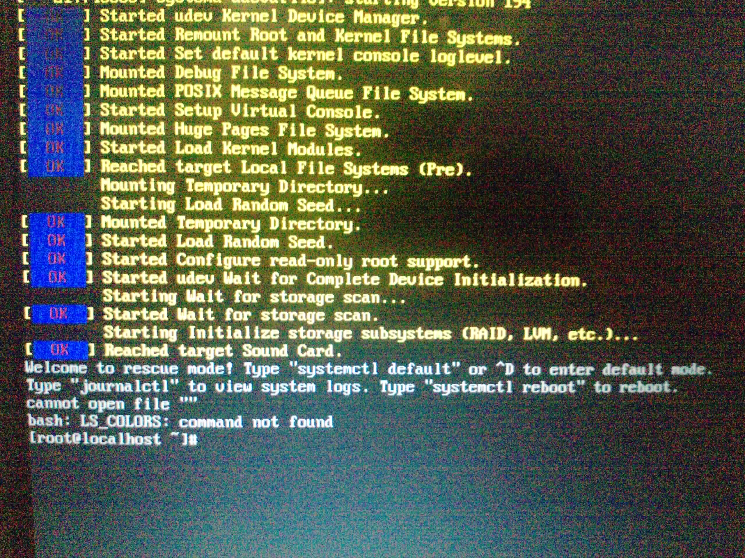

А в синглюзер режиме грузится ? Если single или s дописать в сислинуксе ?

skok
Сообщения: 449
Откуда: Almaty
Сообщение skok »

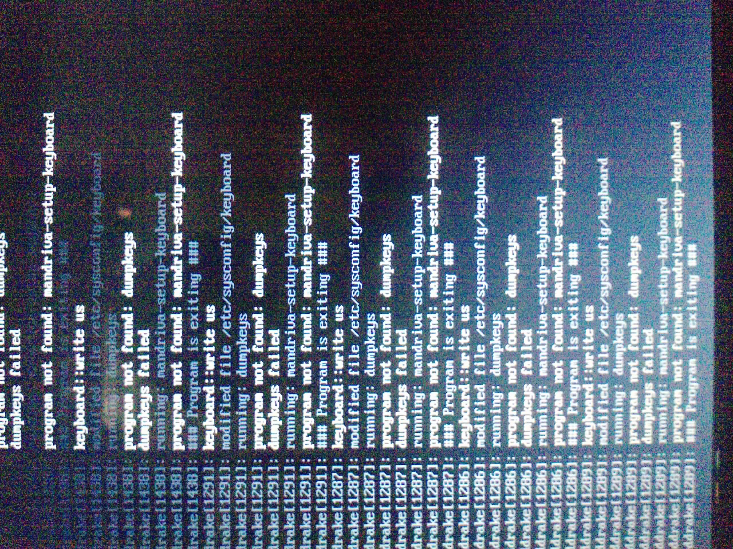

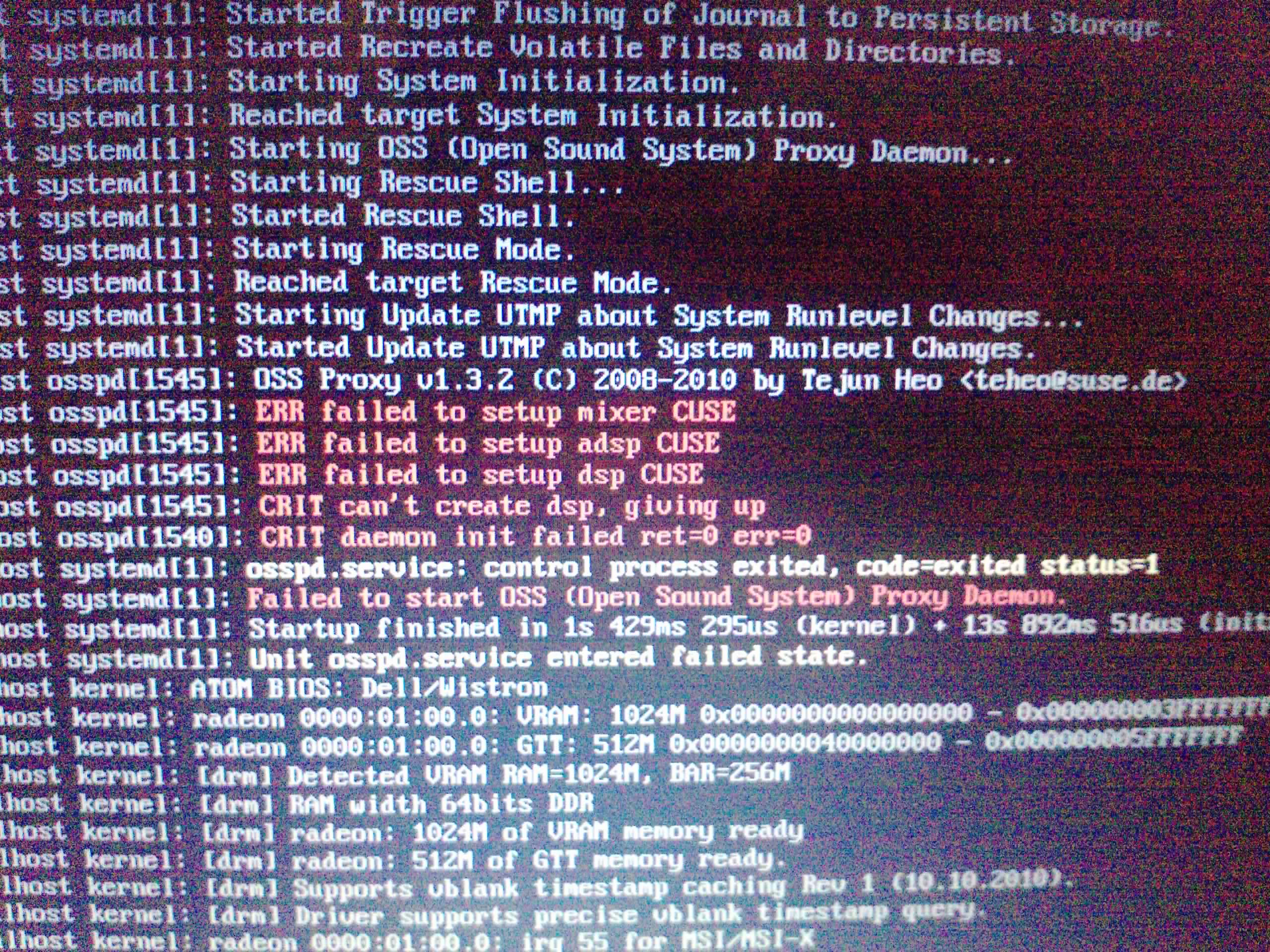

Vegatron писал(а):А в синглюзер режиме грузится ? Если single или s дописать в сислинуксе ?
Уже прогресс. Появилась новая строчка
После ввода журналстл выходит длинный список установки в середине которой красным по черному написано
и заканчивается это все на попытке установить модуль клавиатуры
ROSA Fresh 2012 R1

akdengi
Сообщения: 1381
Сообщение akdengi »
сделайте следующее - загрузитесь в single user
Затем mc
Затем создайте файлик
/etc/modprobe.d/blacklist.conf
в нем
blacklist cuse
bas

Хочу уточнить. Создам я этот файлик а дальше перезагрузка? И имеется ввиду создание файла на установочной флешке? (я ставлю с ДВД)
