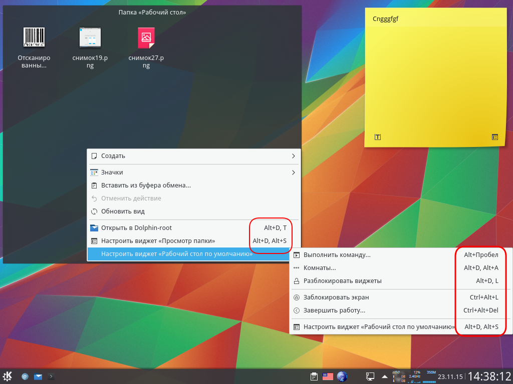

Алзим писал(а):Я думаю, что у вас отсутствует или не настроен виджет рабочего стола.
Я бы настроил если б было все так просто. На нажатия по экрану правой кнопкой не реагирует. Работает только меню быстрого запуска по alt+F2. В настройках кде где настраиваются комнаты (поведение рабочей среды) комнаты отсутствуют, создать новую нет кнопки.
Mandriva 2008.1 -> Sabayon -> Mandriva 2009 -> Slitaz -> Simple Linux -> PCLinuxOS -> openSUSE -> ROSA
Re: Обсуждение ROSA Fresh R6 KDE5
San4e33 писал(а):На нажатия по экрану правой кнопкой не реагирует.
Тут уже сложно что-либо сказать.
На моём скриншоте есть какие кнопочки можно использовать, если не использовать мышь.
Но будут ли они у вас работать…

Алзим писал(а):Но будут ли они у вас работать…
Работает только Alt+Пробел

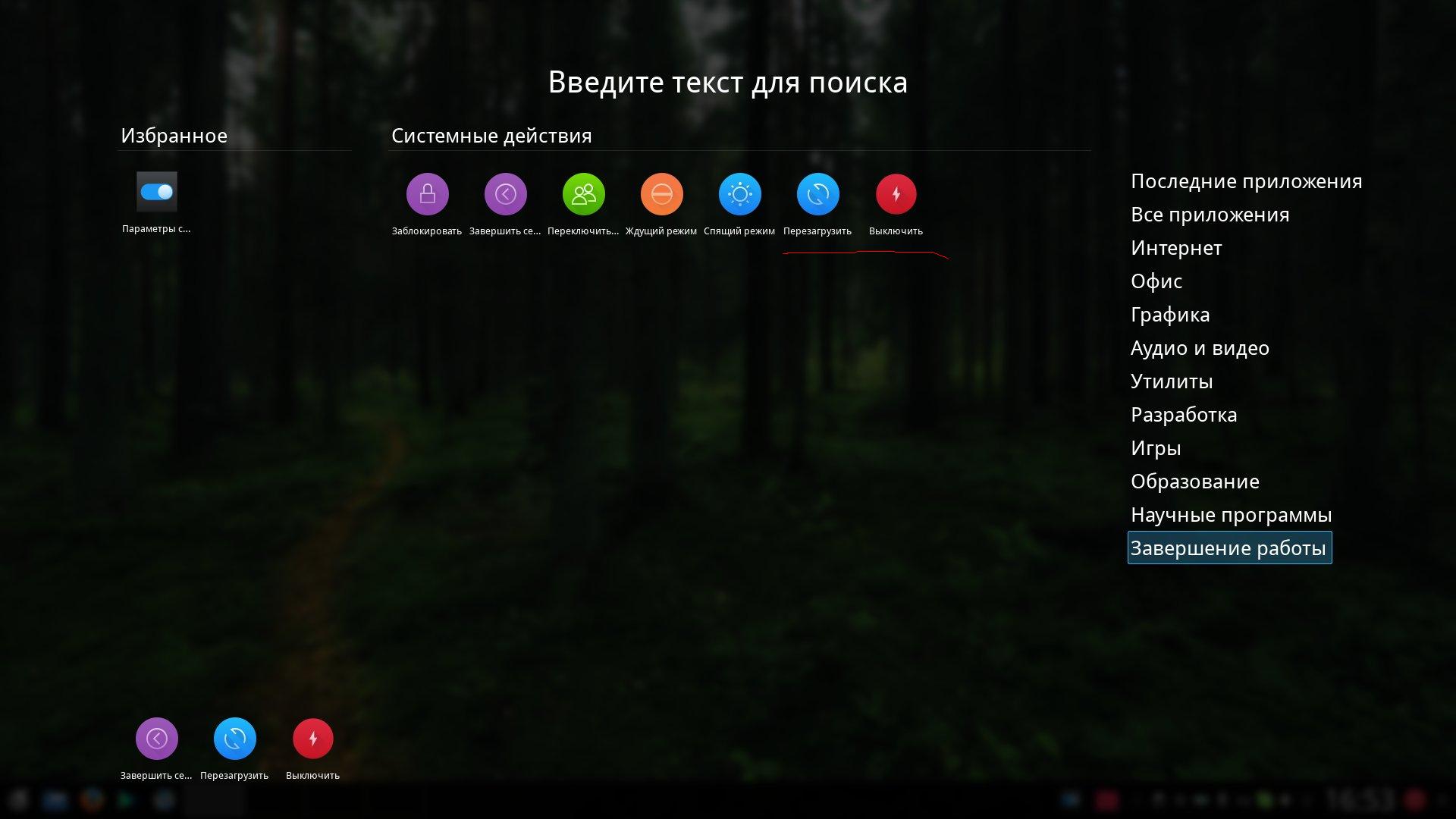

В KDE 5 у меня регулярно наблюдается такое поведение: делаю Выключение или Перезугрузку из контекстного меню рабочего стола, но вместо этого меня выкидывают в приглашение SDDM, где мне приходится ещё раз проделывать выключение/перезагрузку. Если вместо меню использовать апплет Блокировка/Выключение на панели, то результат тот же. То есть получается, что выключить/перезагрузить комп выходит лишь со второго раза.
Это видимо баг SDDM.
Как починить, подскажите, пожалуйста!
Сообщения: 8188
Zeffanyx писал(а):В KDE 5 у меня регулярно наблюдается такое поведение: делаю Выключение или Перезугрузку из контекстного меню рабочего стола, но вместо этого меня выкидывают в приглашение SDDM, где мне приходится ещё раз проделывать выключение/перезагрузку. Если вместо меню использовать апплет Блокировка/Выключение на панели, то результат тот же. То есть получается, что выключить/перезагрузить комп выходит лишь со второго раза.
Ага, есть такое.
Надеюсь что постепенно исправят.
Я ноутбук обычно никогда не выключаю, только перезагружаю иногда.
Если сделал выход из сеанса, то потом при перезагрузке выбрасывает в экран входа.
Но если пользуюсь кнопками на картинке, и не меняю последнее выполненное действие,
то первый раз может выбросить в экран входа, а потом уже эта кнопка работает везде без проблем.
Я имею ввиду, где бы эта кнопка не находилась.
В меню или системном лотке.
Сообщения: 1454
Попробую это полноэкранное меню...

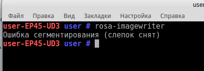

А что случилось с ROSA Image Writer? Не запускается с ярлыка, в консоли выдает это:
Сообщения: 1454
У меня работает. Может, вы недообновились или обновились из нестабильного репозитория?
semivanya
Сообщения: 283
Operating system: ROSA R6
Сообщение semivanya »
Та всё обновлено вот проверил из стабильного
Плазма 5. Тестовые репозитории подключены. Всё запускается.
semivanya
Сообщения: 283
какая версия там, как у меня? И как теперь узнать что ему надо? Ошибки по-сути не показал.
awl
Сообщения: 399
Сообщение awl »
semivanya писал(а):А что случилось с ROSA Image Writer? […]
Попробуйте запустить эту утилиту под отладчиком, как здесь описано: http://forum.rosalab.ru/viewtopic.php?f=40&t=5494.
Вдруг, кто-нибудь из понимающих, по выводу отладочной информации подскажет, в чём может быть дело.

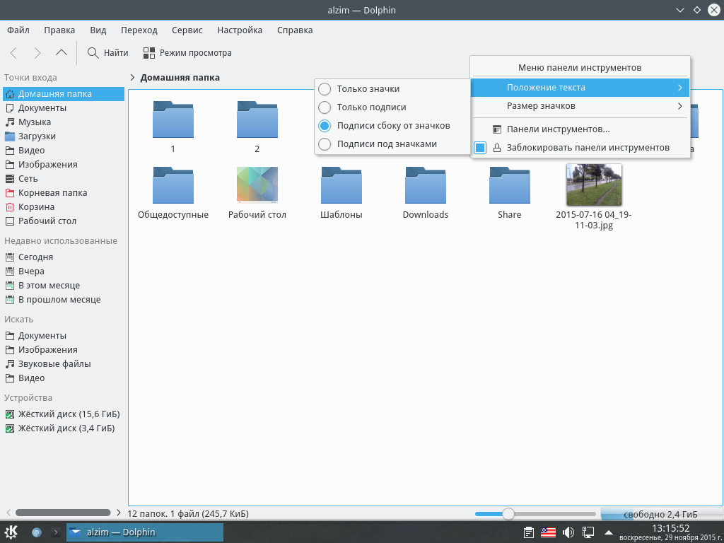

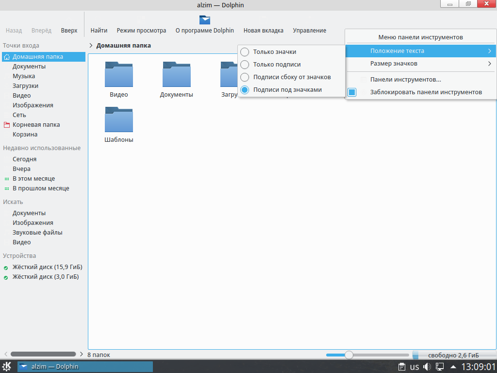

Установил себе в ВиртуалБокс Плазму 5 с диска. Естественно, добавил и репозиторий Виктора к ней.
Настроил под себя.
Как сделать значки в Дольфине?
На моей версии, которую я ставил через task, значки в Дольфине есть. Но, я точно не помню и я по-моему как-то ставил отдельно.

Алзим писал(а):Установил себе в ВиртуалБокс Плазму 5 с диска. Естественно, добавил и репозиторий Виктора к ней.
Настроил под себя.
Нужно через свойства папки, а не через панель инструментов.
Dolphin тот же, что и в KDE4.
VictorR2007 писал(а): Нужно через свойства папки, а не через панель инструментов.
Не нашёл я «Свойства папки».
Сообщения: 8188
Алзим писал(а):Не нашёл я «Свойства папки».
А нельзя подробнее, что вы хотите сделать.
А то непонятно.
А «Свойства папки» есть у каждой папки, и там можно заменить к ней значок.
Аналогично и для «Свойства файла».
Только это изменит значок для всех папок с подобным содержимым.
VictorR2007 писал(а): А нельзя подробнее, что вы хотите сделать.
А то непонятно.
В верхнем скриншоте с Дольфином, где написано «Назад», «Вперёд» и так далее значки отсутствуют. Только, слова без значков.
Так же, справа где каталоги, рядом с каталогами значков нет, только название самих каталогов.
На втором скриншоте значки есть уже везде.
Сообщения: 8188
Алзим писал(а):В верхнем скриншоте с Дольфином, где написано «Назад», «Вперёд» и так далее значки отсутствуют. Только, слова без значков.
Но это не по теме.
Стоит создать отдельную тему по настройке Dolphin.
VictorR2007 писал(а): Но это не по теме.
Он не имеет никакого отношения к KDE5.
Именно, в Плазме 5 у меня в Дольфине нет значков и именно в той, которую я качал с Вашего диска.
Сообщения: 8188
Алзим писал(а): Именно, в Плазме 5 у меня в Дольфине нет значков и именно в той, которую я качал с Вашего диска.
Ну значит нужно настроить, как вам удобно.
Посмотрите настройки.
Для панели «Точки входа» на вид значков должен влиять их размер.
VictorR2007 писал(а): Посмотрите настройки.
Нашёл где.
Стояло Breeze тёмный вариант. Если просто Breeze, то значки появляются.

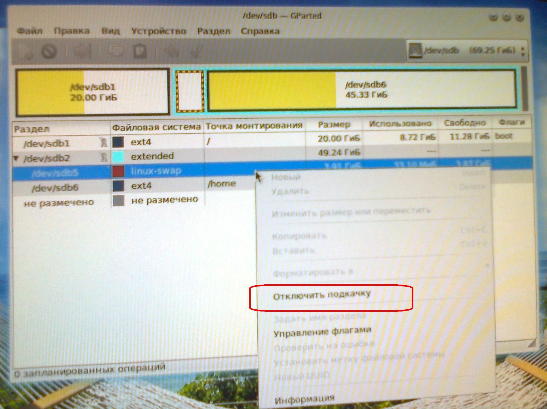

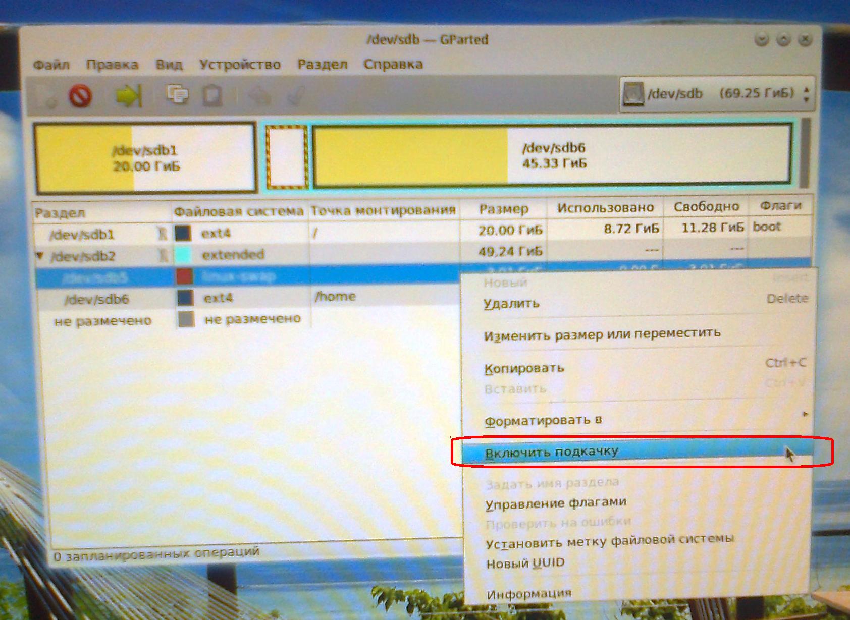

А, что swap в плазме нужно отдельно включать?
Сегодня случайно обнаружил, поставил виджет "использование памяти", а там подкачку не отображает.
Включил через gparted.

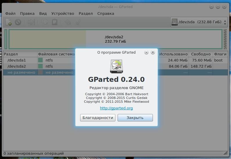

Не включает своп gparted.
Barmalei писал(а): Не включает своп gparted.
Да, ну!
А это что?
Сообщения: 5455
Да, ну!
А это что?
Дак ты нажми Включить подкачку, выйди и зайди снова так и останется Включить подкачку, а не Выключить.
И для убедительности можешь проверить drakdisk что не сработало.
Сообщения: 1454
Есть же команды swapon и swapoff.
Barmalei писал(а): Дак ты нажми Включить подкачку, выйди и зайди снова так и останется Включить подкачку, а не Выключить.
Ты, что такой-то?
Barmalei писал(а): И для убедительности можешь проверить drakdisk что не сработало.
Я же сразу сказал - по виджету определил, что swap не работал.
А после включения через gparted заработал.
Сообщения: 5455
Ты, что такой-то?
У меня не включает. У нас наверное разные системы. GParted 0.24.0
Barmalei писал(а): У меня не включает. У нас наверное разные системы. GParted 0.24.0
Gparted тот же.
И изначально вопрос был в том, почему swap по умолчанию отключен в плазме?
И для включения нужно в fstab добавлять:
/dev/sdа5 swap swap defaults 0 0
Последний раз редактировалось ans 14 дек 2015, 07:53, всего редактировалось 1 раз.

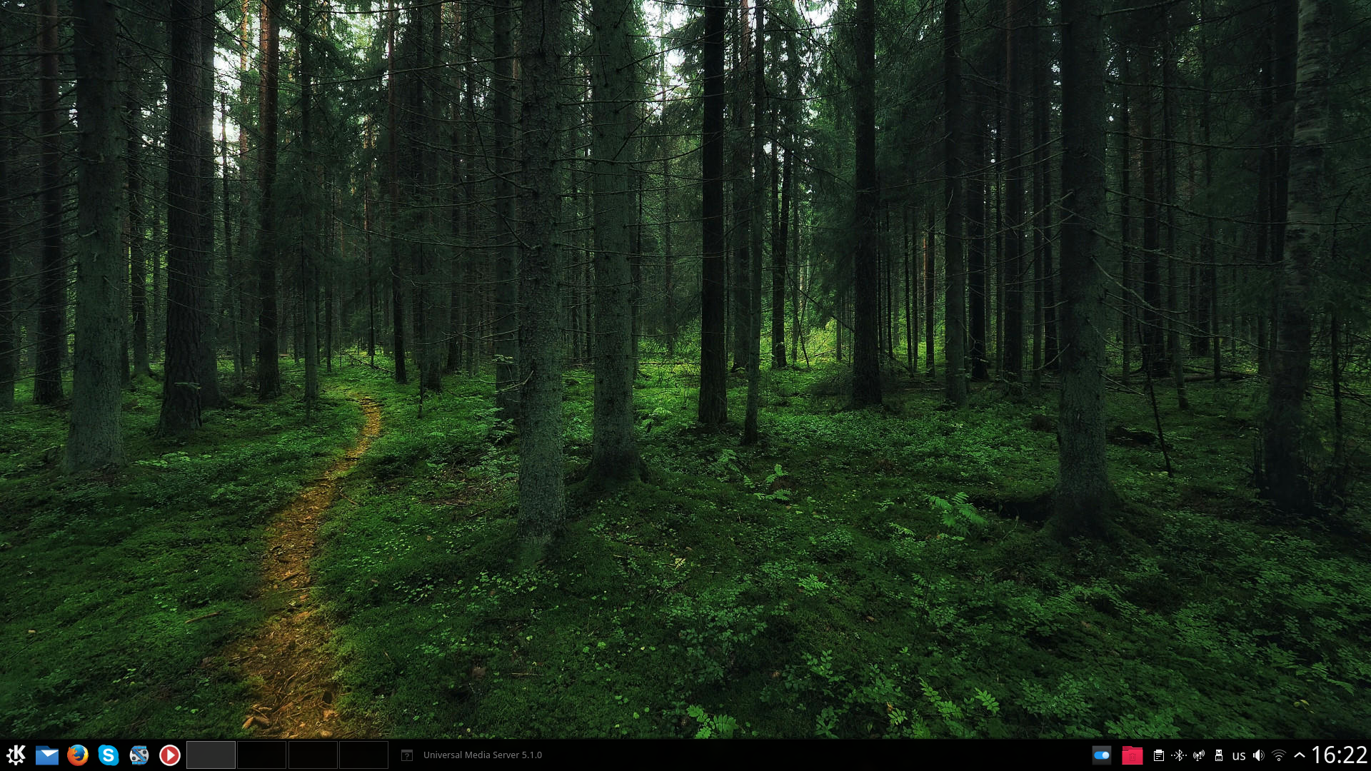

Сейчас проверил на Plasma 5.5.
Правда проверял покажет ли приложение на java.
Мне было интересно, начнёт ли работать из лотка медиа-сервер UMS.
Само приложение появилось в лотке, только пока не управляется из него.
И значка пока нет.
Но всё равно большой прогресс.
Нет возможности проверить на cryptkeeper,
но надеюсь что он теперь будет работать из лотка.

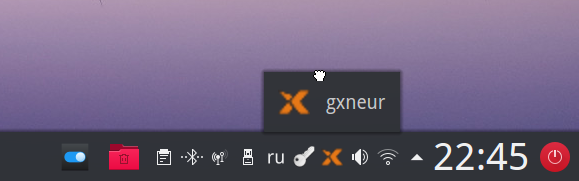

KDENeur в Plasma 5.5 работает.
Только значок в системном лотке, это просто маленький прозрачный квадратик.
Но вполне нормально смотрится.
Если устанавливать gneur, то он в лотке отображается нормально и меняет настройки значков в системном лотке.
Из косяков, при их включении не мог запускать приложения с помощью мыши
в полноэкранном меню.
Нужно выделять, а потом жать Enter.
Чтобы это исправить, нужно в настройках Neur, в «Приложения - Не обрабатывать эти приложения»
выбрать «Добавить - Получить имя приложения» и потом щёлкнуть правой кнопкой по рабочему столу.
Будет выбрано приложение «plasmashell» и далее уже работает без проблем.
