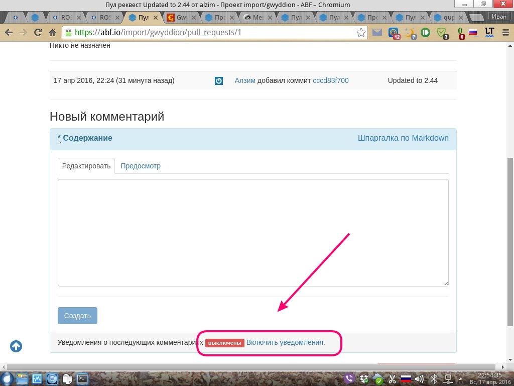

И одна маленькая просьба. На странице, на которой делаются Пул Реквесты, можно включить уведомления о последующих комментариях. По-умолчанию уведомления отключены. И я иногда забываю их включить.
Можно ли сделать так, чтобы уведомления по-умолчанию были включены?
Я думаю, будет правильным, если пользователь взялся обновлять пакеты, то пусть и читает, что ему проверяющие пишут.

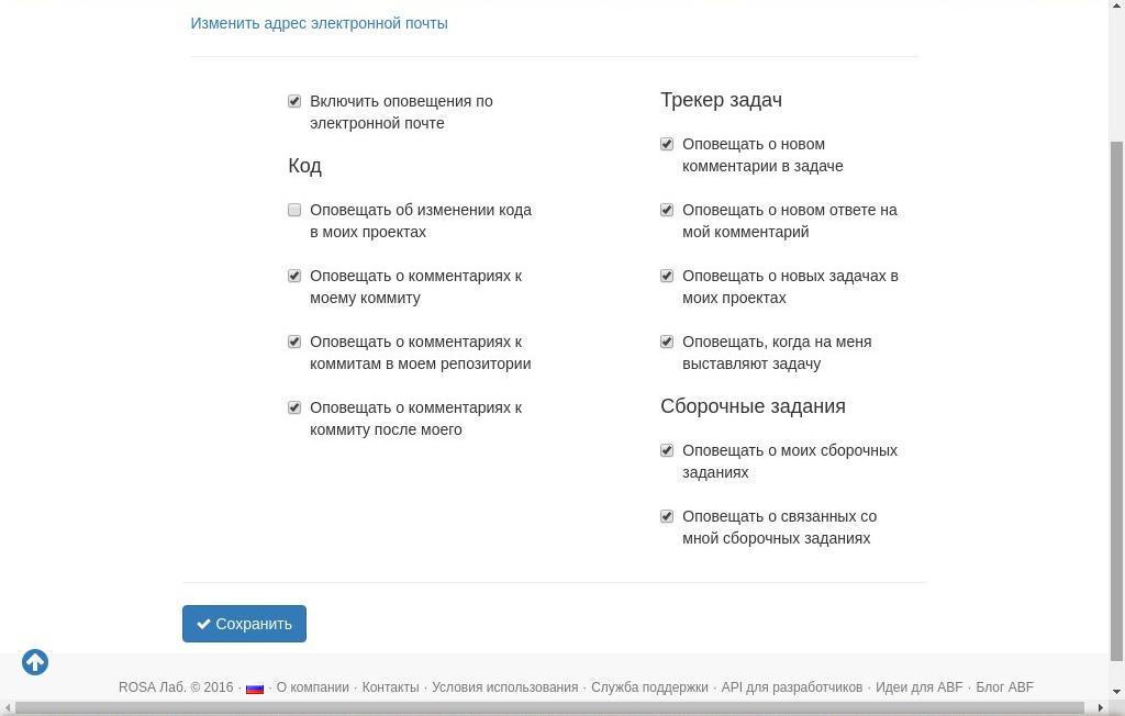

Re: Сборка RPM
Алзим писал(а):И одна маленькая просьба. На странице, на которой делаются Пул Реквесты, можно включить уведомления о последующих комментариях. По-умолчанию уведомления отключены. И я иногда забываю их включить.
А если поставить галочки на странице управления подписками в своём профиле https://abf.rosalinux.ru/settings/notifiers ?
Re: Сборка RPM
Pulfer писал(а): А если поставить галочки на странице управления подписками в своём профиле https://abf.rosalinux.ru/settings/notifiers ?
Галочки я сразу поставил, когда только зарегистрировался.

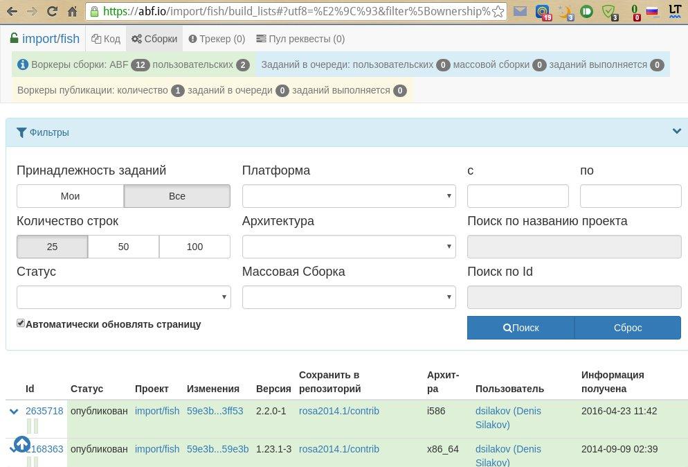

И еще вопрос, а fish опубликовали в репозиторий?
Re: Сборка RPM
Nemial писал(а):И еще вопрос, а fish опубликовали в репозиторий?
Это можно самому посмотреть.
