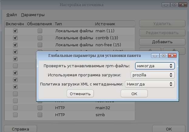

Кстати, по вопросу установки..Есть модуль kcm-rpmdrake для интеграции менеджера пакетов в "Настройки рабочего стола".
Можно взять тут для x86_64 http://abf.rosalinux.ru/downloads/dsila ... x86_64.rpm
и для i586 http://abf.rosalinux.ru/downloads/dsila ... 1.i586.rpm
Ну и если бывают проблемы с установкой пакетов в графике с сообщением о невозможности установить пакеты и предложении
обновить источники (ну типа ошибка curl или aria2), можно попробовать установить загрузчик prozilla и выставить его загрузчиком по умолчанию. Он отлично справляется с этой проблемой.

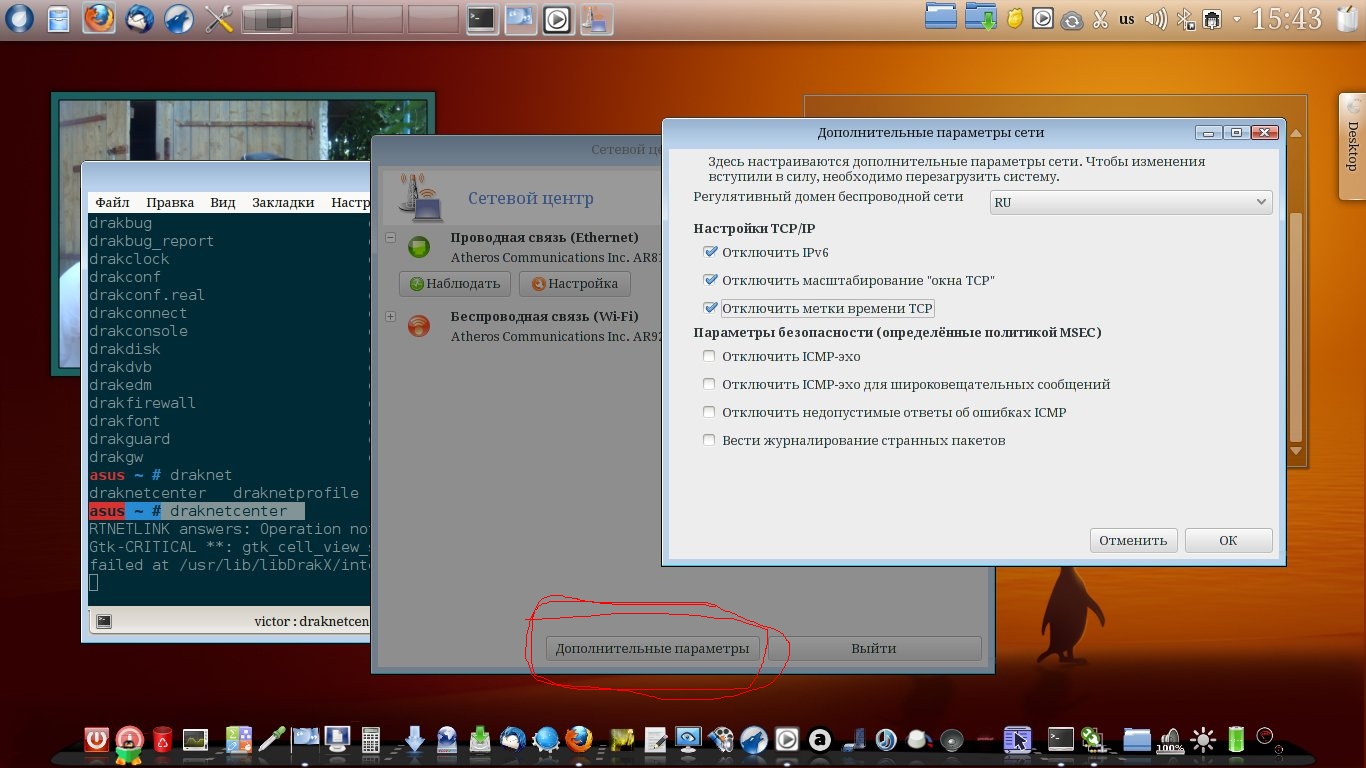

Все же у вас с сетью что то не так.
То с днс, теперь это.
Может где-то на маршруте черная дыра или подобная проблема.
Я конечно в этом ничего не смыслю и не советчик.
Сам в подобных случаях иду от простого к сложному.
Сначала стоит в настройке соединения попробовать сделать как на скрине.
Ну и попробовать настройки с более низким MTU.
А то похоже, что теряются или не проходят пакеты.
Например для начала попробовать с самым низким,
типа "ifconfig eth0 mtu 576"
а потом если поможет, подобрать оптимальное..

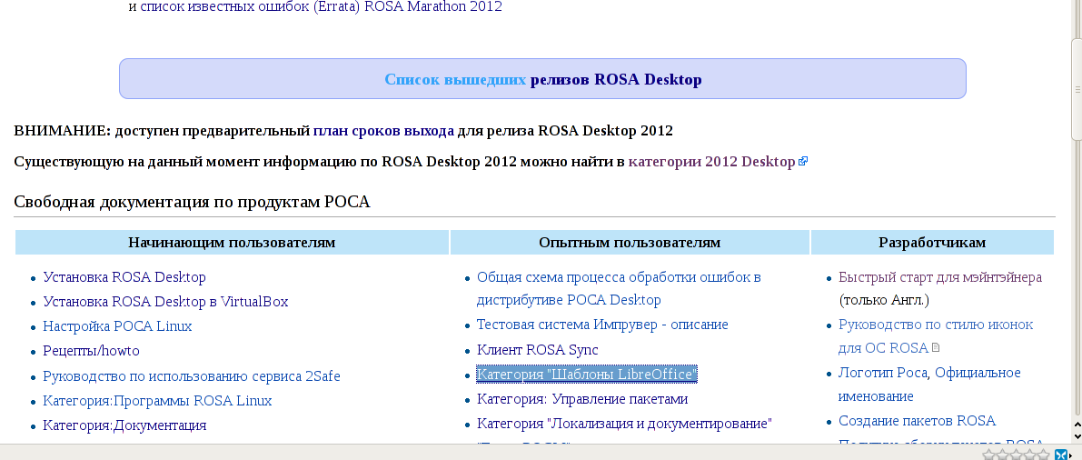

VictorR2007 писал(а): взяв шаблон http://wiki.rosalab.ru/ru/index.php/%D0 ... 0%B8%D0%B8
Как выйти на эту ссылку с главной страницы WIKI? (кроме поиска)
На главной странице.
А в Категория "Шаблоны LibreOffice" в самом низу.
Re: Ошибки разрабатываемой 2012.1
VictorR2007 писал(а): На главной странице.
Сейчас увидел, а сразу не догадаться. "Слепое" расположение.
