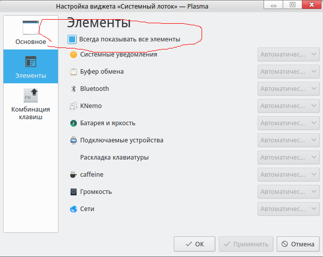

По индикатору звука, так уже советовали добавить на панель виджет «Громкость»,
и потом включить отображение пустого места в лотке.
Перезапустить сеанс и удалить виджет «Громкость».
Тогда больше он не будет пропадать.

Re: Обсуждение ROSA Fresh R6 KDE5
Делал с индикатором как советовали, не помогло. За пакеты спасибо попробую. В целом система стабильная и проблем нет, кроме описанных выше. Удалил папку конфиг, буду сегодня смотреть может что изменилось.VictorR2007 писал(а): По индикатору звука, так уже советовали добавить на панель виджет «Громкость»,
А этот флажок ставили.OrlDim писал(а):Делал с индикатором как советовали, не помогло.
Вроде его установка не даёт исчезать значку.
Если поставить, то не пропадает, но зато вылазит куча других значков. После удаления папки конфиг, громкость ведет себя нормально. Но пустое место на панели периодически появляется.VictorR2007 писал(а): А этот флажок ставили.

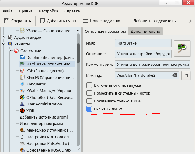

А если запустить "Редактировать меню..." в нём "Настройка - Настроить Редактор меню KDE",AS2 писал(а): 1. После установки wine были пункты [Утилиты] [Эмуляторы] [Windows.. по моему... уже не помню] где были все утилиты настройки wine. После одного из обновлений через менеджер обновлений эти менюшки пропали.
и поставить флажёк на "Показывать скрытые пункты".
Если станут видны нужные пункты, то можно убрать блокировку, сняв флажёк "Скрытый пункт".

- Сообщения: 8284
Похоже не видит файлы запуска без категории.AS2 писал(а):Вот, что в меню.
Но раньше там были как минимум:
1. настройка Wine
2. редактор реестра
3. перезагрузка wine
Можно пока исправить, добавив в ~/.local/share/applications/
в нужные файлы начинающиеся с wine- строку
Categories=Emulator;
Тогда они станут доступны в редакторе меню.

выше Виктор давал совет, как сделать, что бы значок не пропадал. Удалил настройки КДЕ, потом как советовал Виктор и забыл про пропадание значка громкости.Алзим писал(а):Отсутствие значка громкости и т.п. за серьёзную проблему не считаю.saman писал(а):Ставить для работы в качестве основной уже можно или еще не стабильна?
Можно и ставить, но Plasma 5 у нас пока что обновляется без QA, поэтому какие-то проблемы могут быть при обновлении. Предварительным тестированием занимаюсь я сам и участники сообщества, у которых подключен репозиторий KDE5 Backports. Но полноценную QA-процедуру это не заменяет.saman писал(а):Ставить для работы в качестве основной уже можно или еще не стабильна?
Давно удалял. Не помогло.OrlDim писал(а): выше Виктор давал совет, как сделать, что бы значок не пропадал. Удалил настройки КДЕ, потом как советовал Виктор и забыл про пропадание значка громкости.

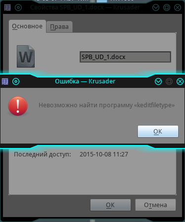

и еще... krusader стал работать не корректно.
Он пытается использовать kde4, которого нет.

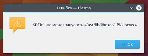

Если запустить Pinta, что-нибудь отредактировать в ней и сохранить, то после выхода из Пинта появиться это:
У меня было...Алзим писал(а):Если запустить Pinta, что-нибудь отредактировать в ней и сохранить, то после выхода из Пинта появиться это:
Перезагрузился - все восстановилось.
Перезагружаться нет смысла. Просто на этом сообщении нажать крестик и оно исчезнет.AS2 писал(а): Перезагрузился - все восстановилось.
Проблема не в сообщении, а в том, что не находится файл по указанному пути.
Нужно обновить переменные окружения. (можно и не перезагружаясь в терминале) НО перезагрузится проще...
Правда у меня после этого вылезли другие проблемы, о которых написал выше.
И еще... оперативно сегодня вышли 2-а обновления Плазмы... После первого вообще все перестало работать, а затем после второго - запустилось...

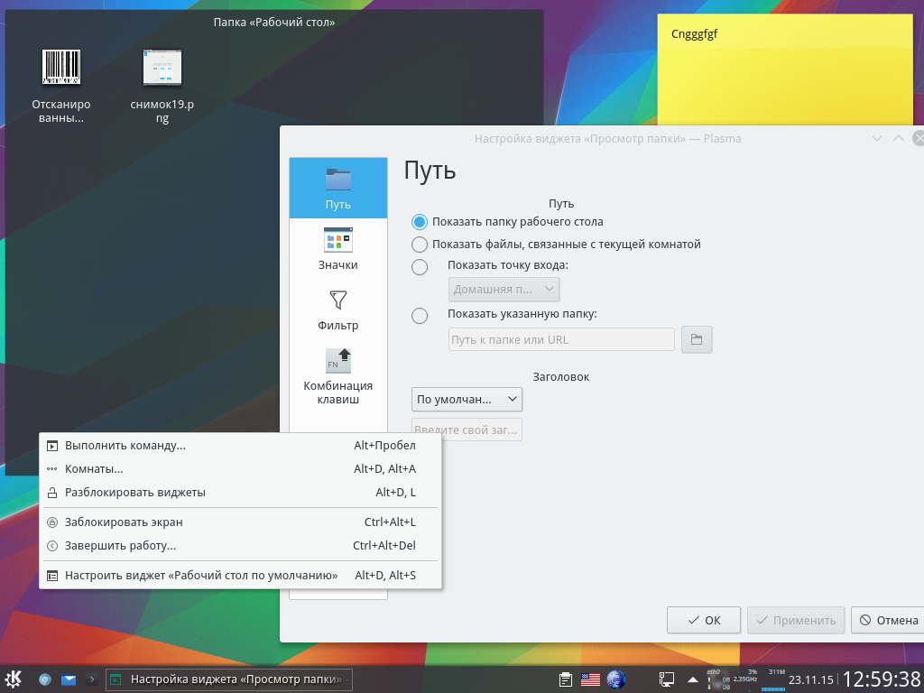

А вообще, я думаю, что это связано с настройками виджета рабочего стола. Он может ещё и виджетом «Папка» называться.

Я думаю, что у вас отсутствует или не настроен виджет рабочего стола.
