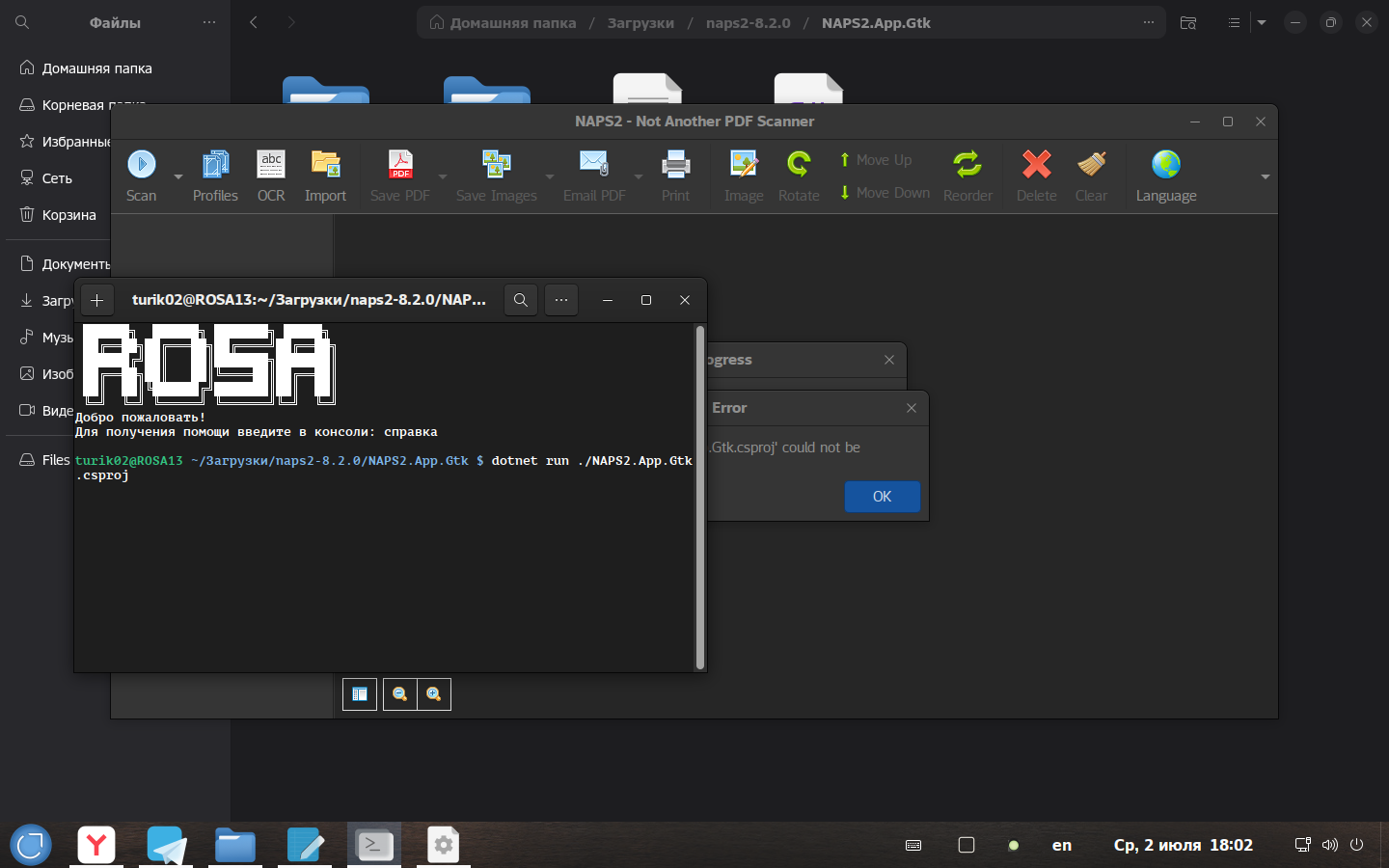

Если кому-то интересно, как собрать rpm (делал на РОСА 13 GNOME)
Устанавливаем
sudo dnf install -y dotnet rpm-build
Скачиваем Исходный код.tar.gz https://github.com/cyanfish/naps2/releases
Распаковываем и заходим в папку naps2-версия/NAPS2.App.Gtk
Для сборки и запуска проекта
dotnet run ./NAPS2.App.Gtk.csproj

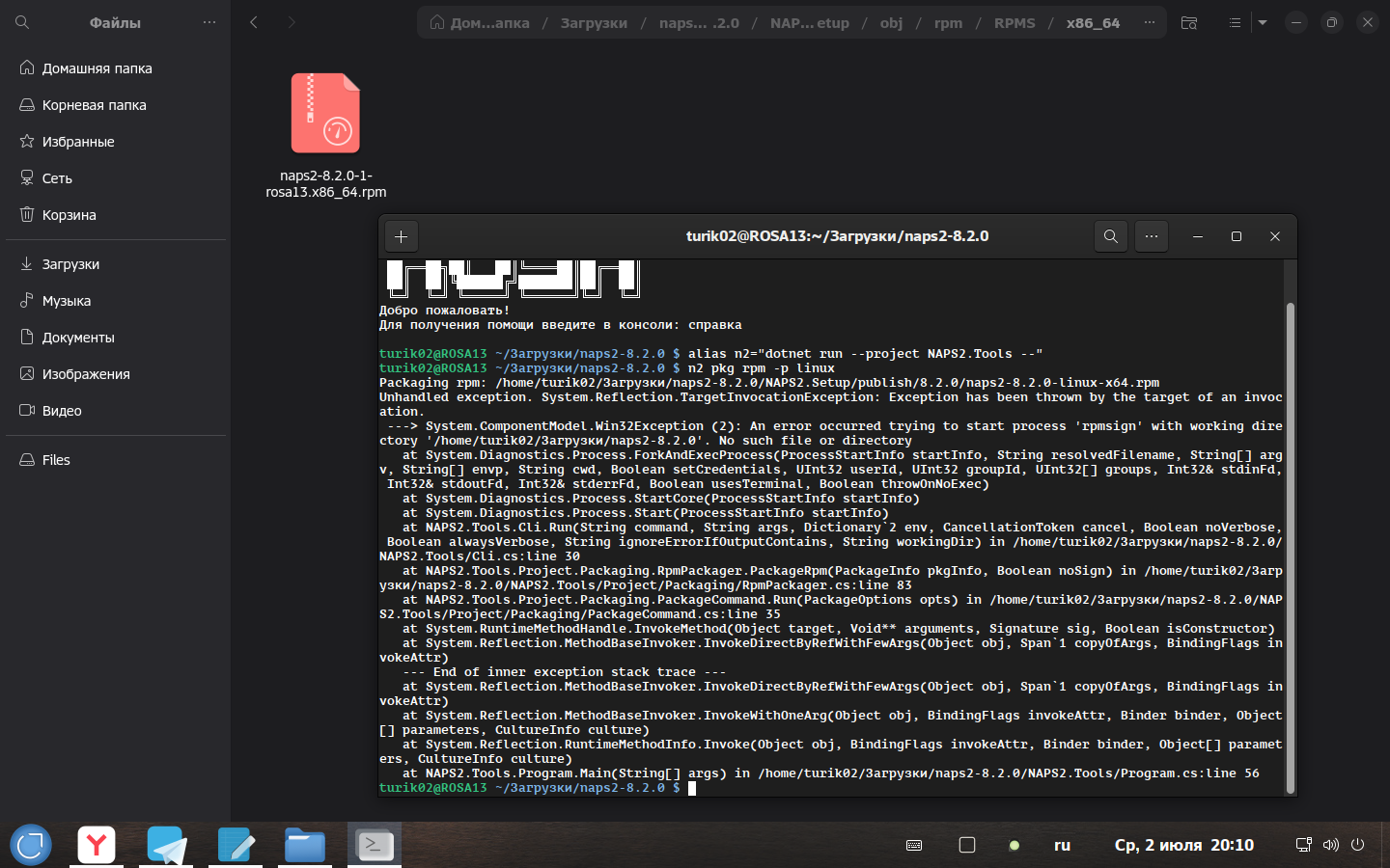

Переходим в папку naps2-версия, открываем терминал и выполняем следующую команду
alias n2="dotnet run --project NAPS2.Tools --"
После этого вы сможете запускать команды с помощью n2
Для сборки rpm, в этом же терминале выполняем
n2 pkg rpm -p linux
Готовая rpm будет лежать в папке naps2-версия/NAPS2.Setup/obj/rpm/RPMS/x86_64/

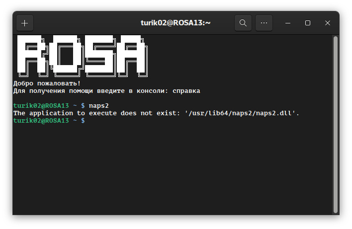

irton писал(а): 03 июл 2025, 06:44 попробуйте https://abf.io/build_lists/5444064

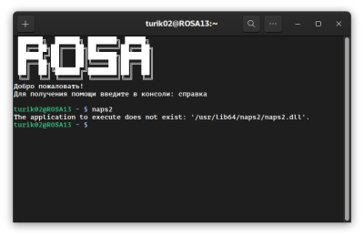

Не запускается. Пишет:
The application to execute does not exist: '/usr/lib64/naps2/naps2.dll'.
Сообщения: 1309
Re: Программы для Rosa Linux
прилетит обновление, у меня в 2021.1 норм запускается
