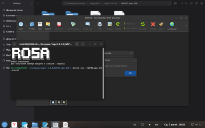

Для сборки и запуска проекта
dotnet run ./NAPS2.App.Gtk.csproj

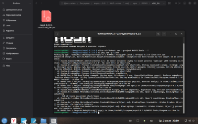

Для сборки rpm, в этом же терминале выполняем
n2 pkg rpm -p linux
Готовая rpm будет лежать в папке naps2-версия/NAPS2.Setup/obj/rpm/RPMS/x86_64/
