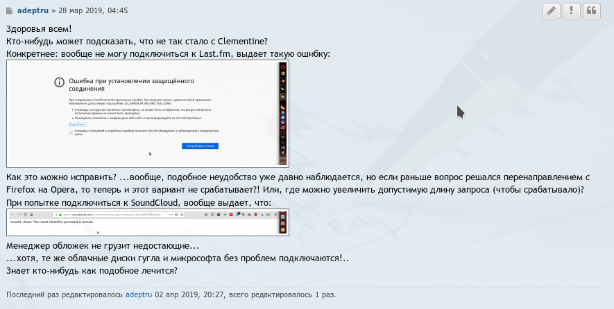

va9(2) писал(а): 02 апр 2019, 16:40 Как вариант, эти сервисы изменили свой API и теперь клементина не может с ними работать, и чтобы исправить это нужно обращаться к разработчикам плеера
...как вариант

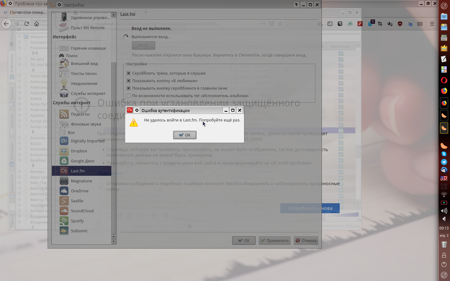

...хотя, если SoundCloud ясно говорит, что незнакомое что-то к нему лезет, то Last.fm предлагает подключиться, а после нажатия кнопки уже появляется тот экран в браузере, что на скрине (про то, что SSL получило запись, превышающую максимально допустимую)! Как его увеличить этот лимит!?

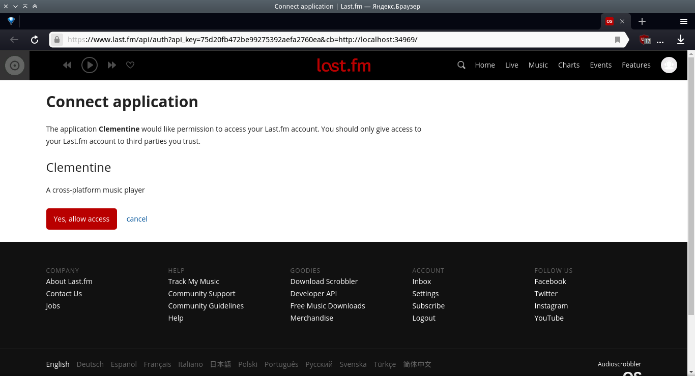

adeptru писал(а): 02 апр 2019, 16:43 Last.fm предлагает подключиться, а после нажатия кнопки уже появляется тот экран в браузере, что на скрине (про то, что SSL получило запись, превышающую максимально допустимую)!
У меня так:
а soundcloud тоже пишет invalid_client

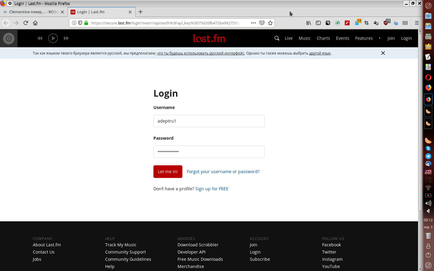

...у меня так:
, потом:

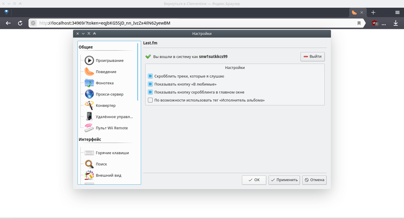

, а после нажатия кнопки подтверждения, уже вылазит сообщение о длинном запросе:
, как результат:

Как-то так:
Версия: Clementine 1.3.2

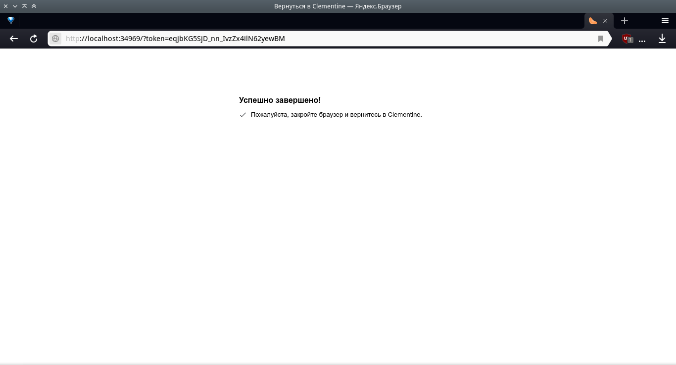

Сообщение adeptru »
...посмотрел Ваши скрины - Яндекс-браузер.
Установил тож, запустил идентификацию Клементин и - вуаля, сцуко, подключилось!!!!
