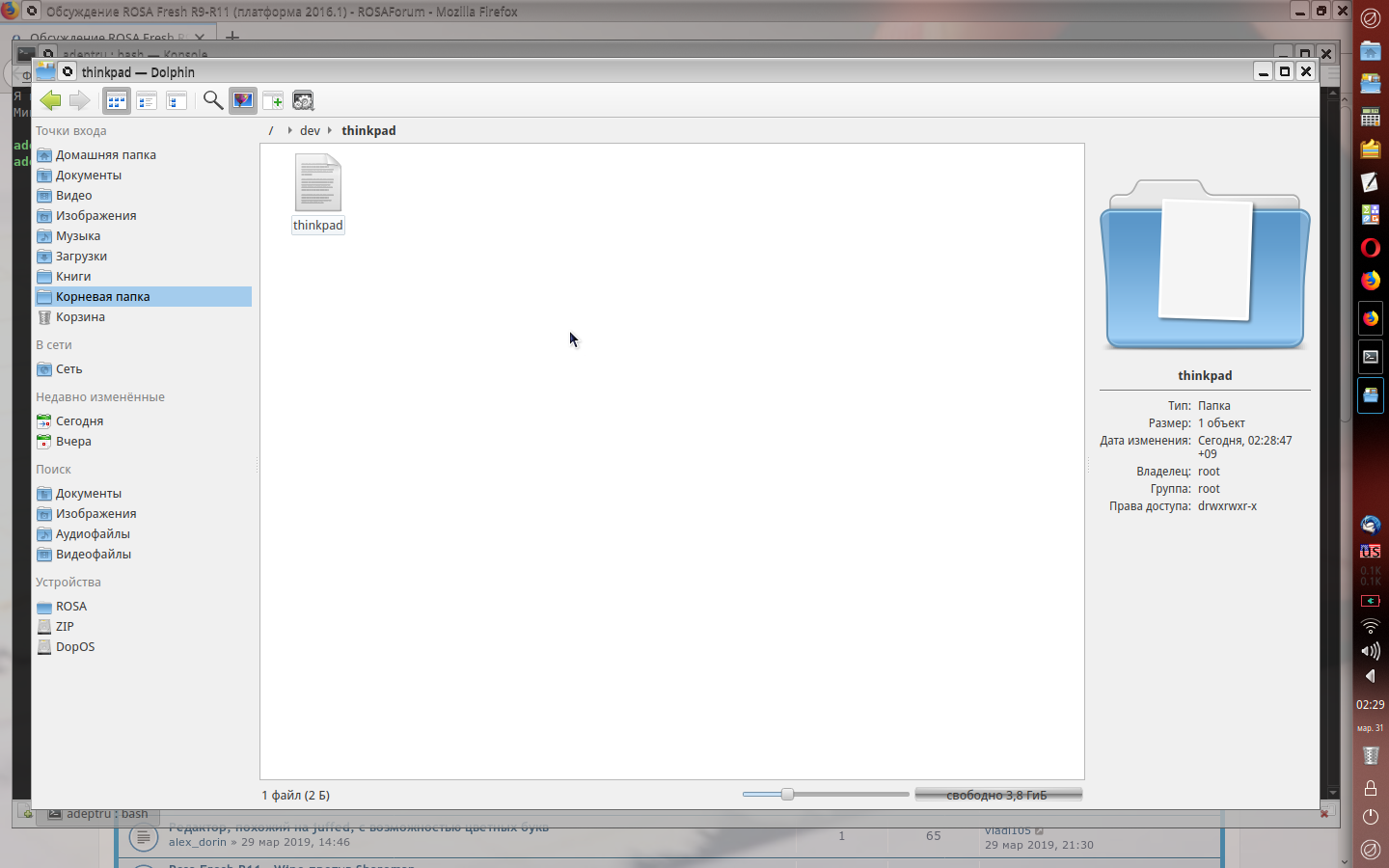

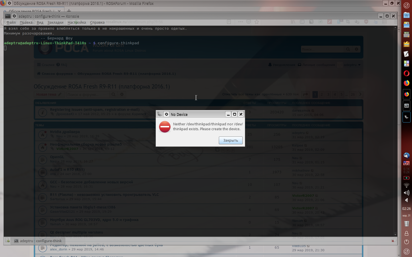

Установил, начал запускать - потребовала еще одну папку и файл:
...сделал, чего она там просит:

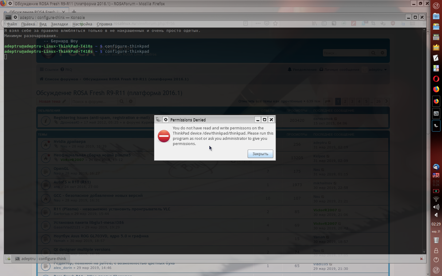

...снова пробую запустить, на что мне высказали - не ниже рута нужно быть:

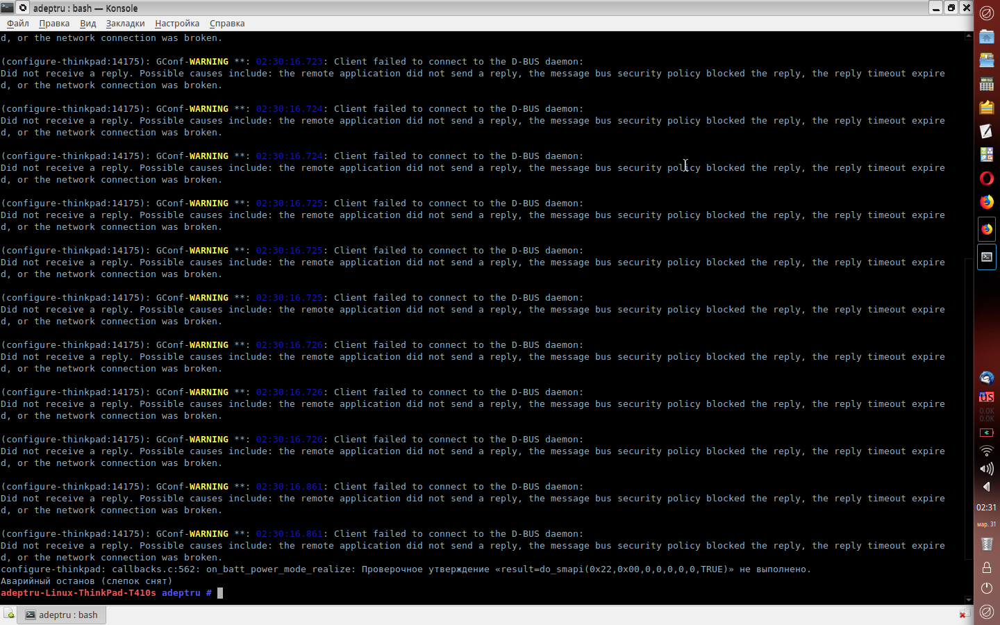

...запускаю под рутом, вот тут-то и полезло что-то непонятное:
...отсюда и вопросы:
такое, вообще, исправляется?
Не то что так жизненно необходима программка, но просто как такое вообще может быть?

dbus-launch имя_проги
adeptru
Сообщения: 663
Программа утверждает, что не может с D-BUS deamon -ом сконнектиться...
Сообщение adeptru »
betcher писал(а): 31 мар 2019, 06:52 dbus-launch имя_проги
Так сработало без вывода ошибок!
Благодарю за подсказку.
