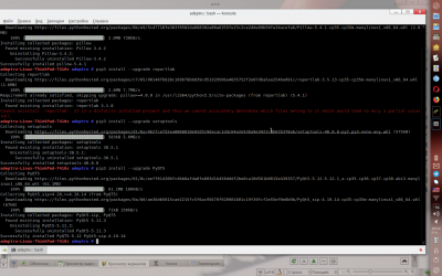

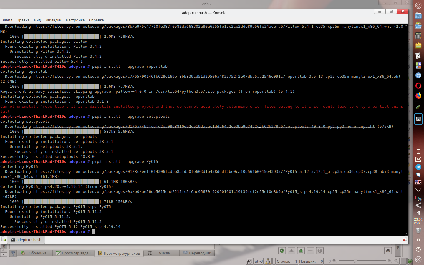

После попытки прошлого обновления Систему так и не смог восстановить, пришлось по-новой устанавливать - из "нестандартных" источников подключил только ядро новое и бэкпорты иксов (...Python еще 3.7 поставил)... Все нормально работало, пока... кто-то меня не дернул проверить версии пакетов для Eric6... Некоторые оказались с очень большой разницей, ну и ... давай апгрейдить. Сам Eric прекрасно обновился (дней пять назад крайняя версия вышла), да и пакеты (кроме одного)...

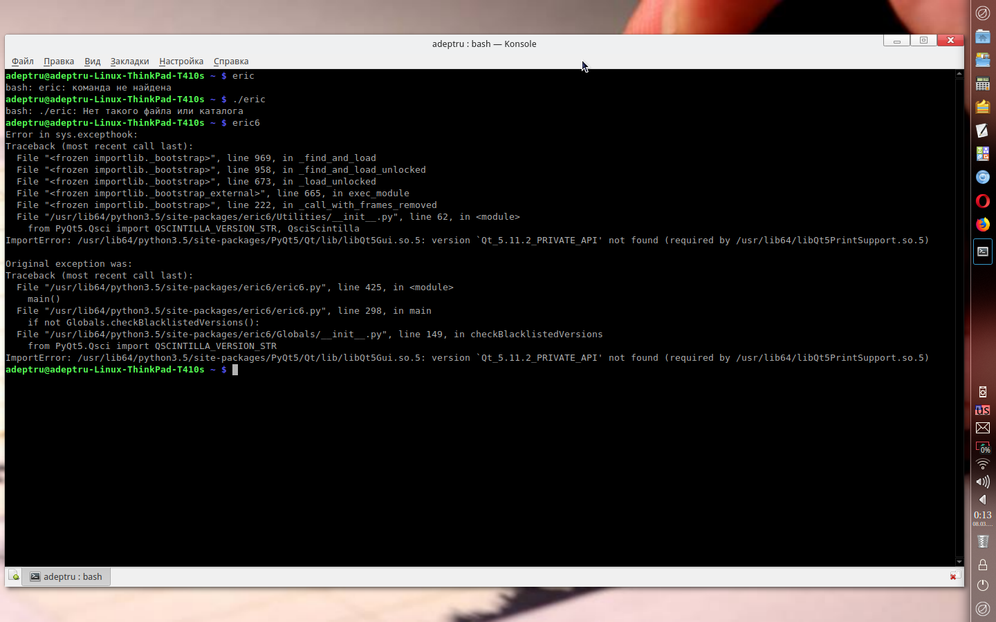

...короче, после перезапуска Системы Eric отказался запускаться:
...один из обновляемых пакетов был - PyQT5-5.12, запуск Eric через консоль говорит, что не может найти Qt_5.11.2_PRIVATE_API.

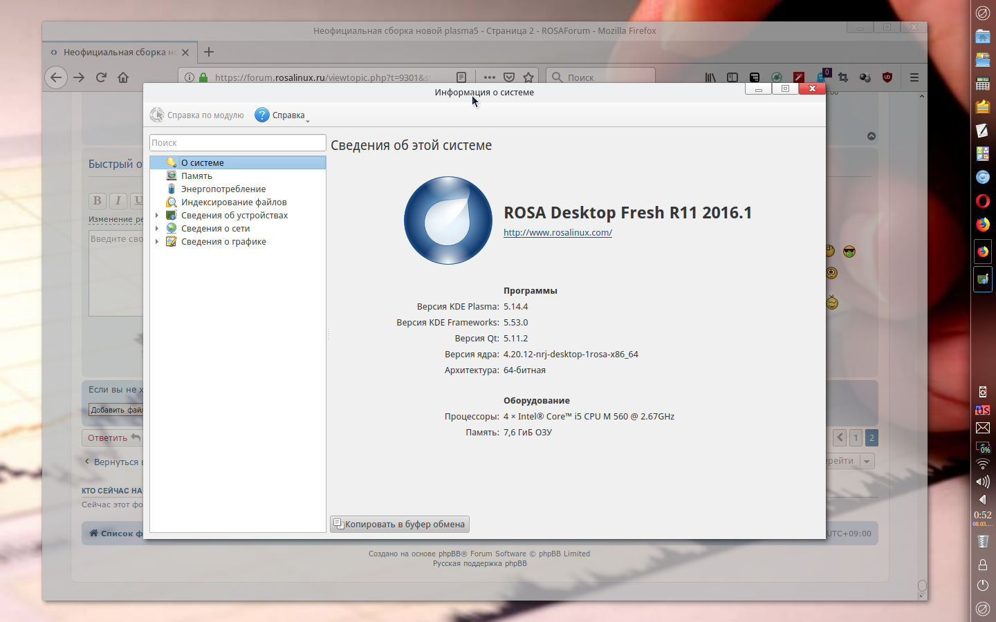

Система сейчас выглядит так:
...а обновлять до крайнего архива (в этой ветке), что-то уже опасаюсь - в прошлый раз привело в переустановке, а эти гигагайты скачиваний поднадоели уже...

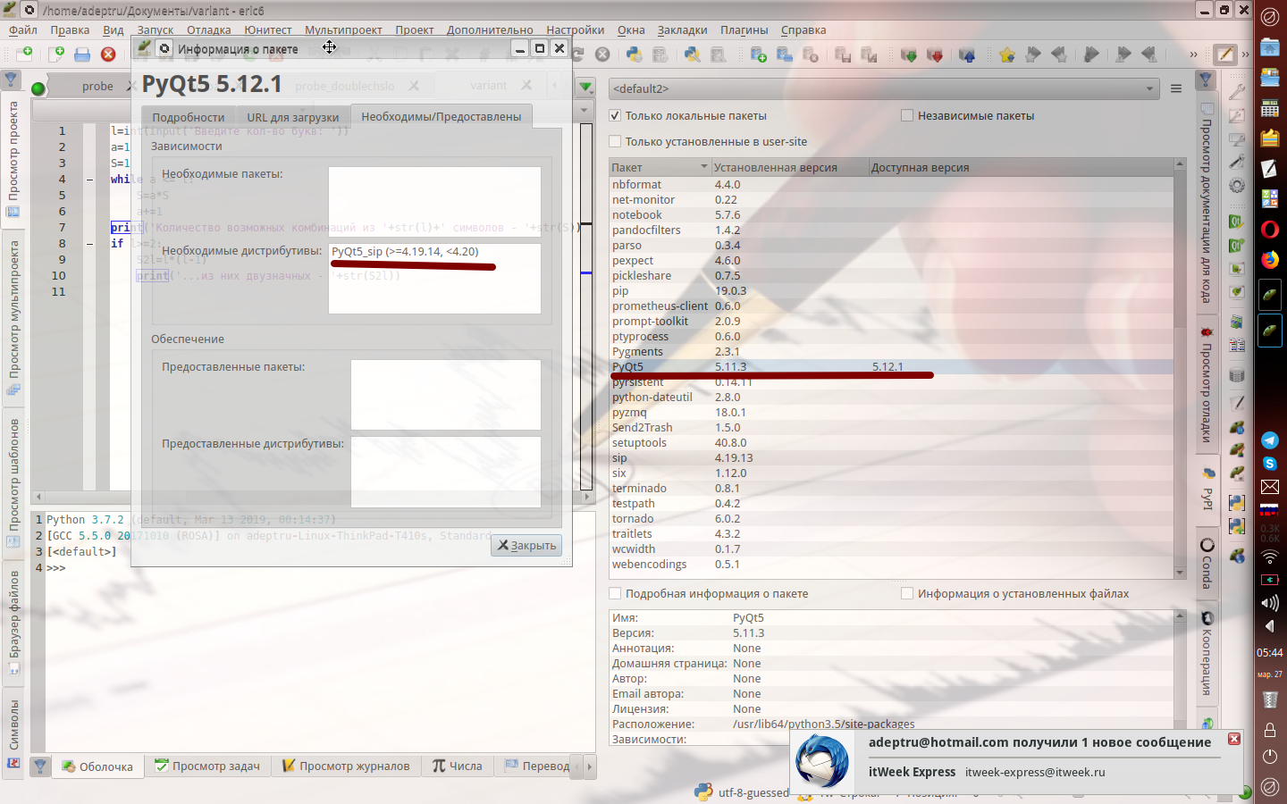

Приветствую всех!
Есть вопрос: планируется обновление PyQt5?

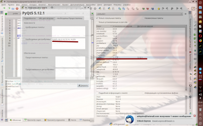

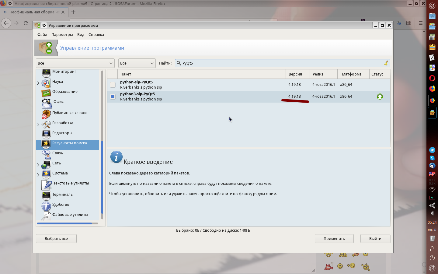

...один из модулей программы Eric6, предлагает обновиться (у нас оочень подстаревшая версия) - , но по зависимостям, для обновления необходима более новая версия sip (на скрине выше), а у нас , опять же, более старая (скрин ниже) - ...я, с дуру, уже обновлял пакет, не посмотрев на зависимости (выше в ветке), результат - Система вылетела (переустанавливать пришлось)...

- Сообщения: 7975
Поломалась работа некоторых програм после обновления из постороннего источника
Вроде не планируется.
Но может просто я не знаю этого.
У нас сейчас python-sip, python-sip-PyQt4, python-sip-PyQt5, python3-sip,
python3-sip-PyQt4 и python3-sip-PyQt5 версии 4.19.13.
Вы путаете системные пакеты (RPM) и питоновские (устанавливаемые с помощью pip).
Их опасно смешивать! Т.е. ни в коем случае не устанавливайте в системный питон пакеты с прмощью pip.
Если хотите использовать что-нибудь из pypi, то используйте virtualenv или venv.
PyQt5.12.1 из pypi приходит со своим встроенным Qt и ничего в систему устанавливать не надо.
Я собираюсь в ближайшие дни подать pull request на обновление до PyQt5.12.1.
В апстриме изменилась структура пакетов, нужна небольшая доработка RPM.
