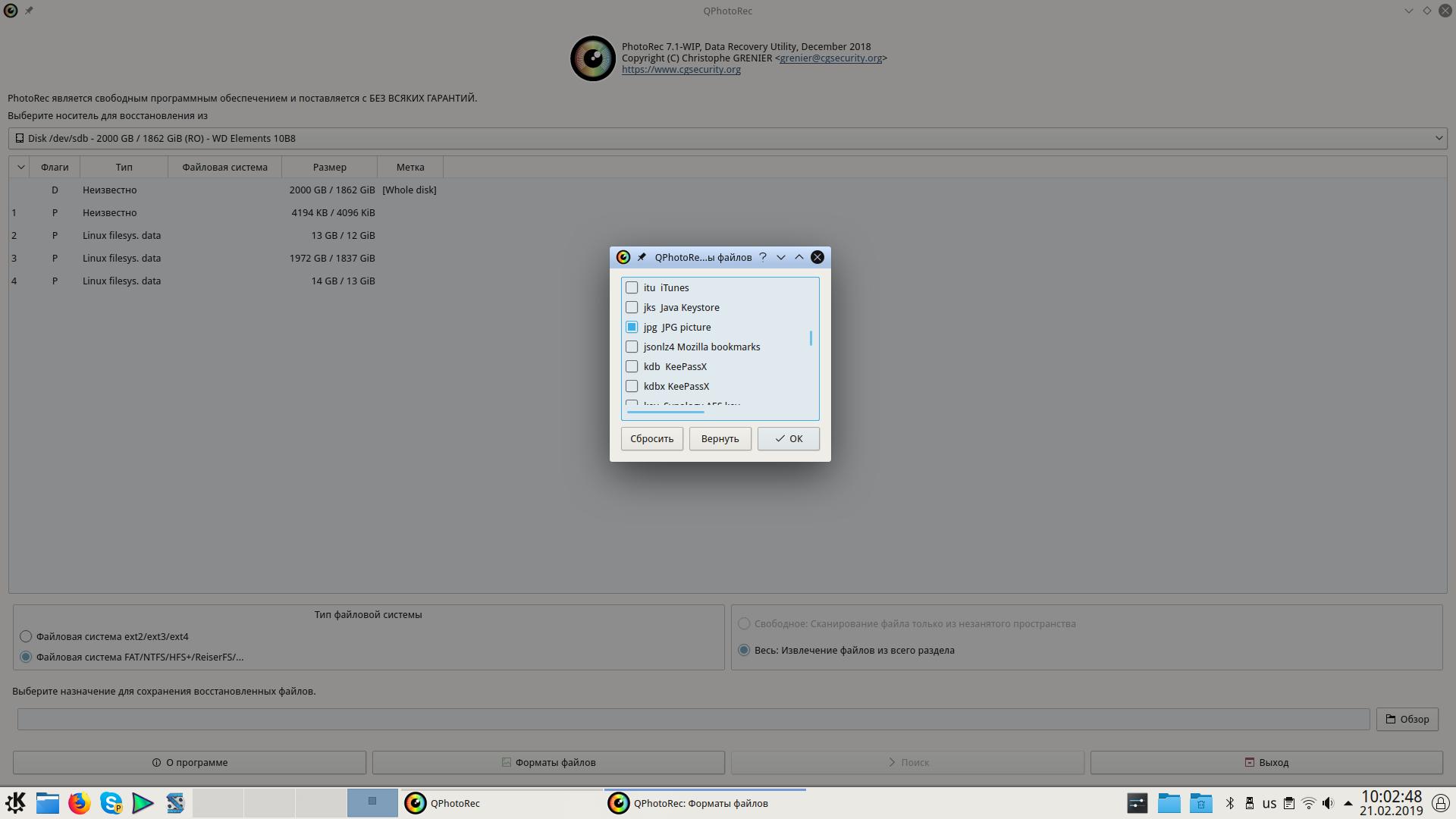

Можно попробовать восстановить их с помощью qphotorec.
Только указать папку на другом диске, куда сохранять, и указать, чтобы искало только JPG-файлы,
сняв отметки с остальных типов файлов.
