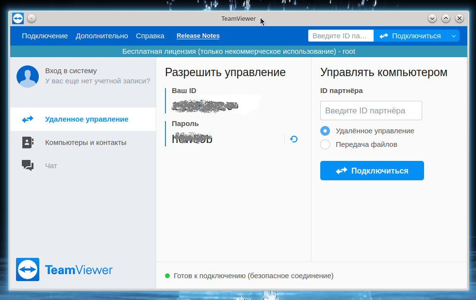

Устанавливается, но не запускается...vladi105 писал(а): 09 фев 2019, 10:47 Вот 14 версия - https://bugzilla.rosalinux.ru/show_bug.cgi?id=9731
Можете посмотреть в /opt/teamviewer/logfiles/gui.log ?ans писал(а): 09 фев 2019, 11:56Устанавливается, но не запускается...vladi105 писал(а): 09 фев 2019, 10:47 Вот 14 версия - https://bugzilla.rosalinux.ru/show_bug.cgi?id=9731
error: XDG_RUNTIME_DIR not set in the environment.
Failed to create wl_display (No such file or directory)
qt.qpa.plugin: Could not load the Qt platform plugin "wayland" in "" even though it was found.
This application failed to start because no Qt platform plugin could be initialized. Reinstalling the application may fix this problem.
Available platform plugins are: wayland-org.kde.kwin.qpa, minimal, wayland-egl, wayland, wayland-xcomposite-egl, wayland-xcomposite-glx, xcb.

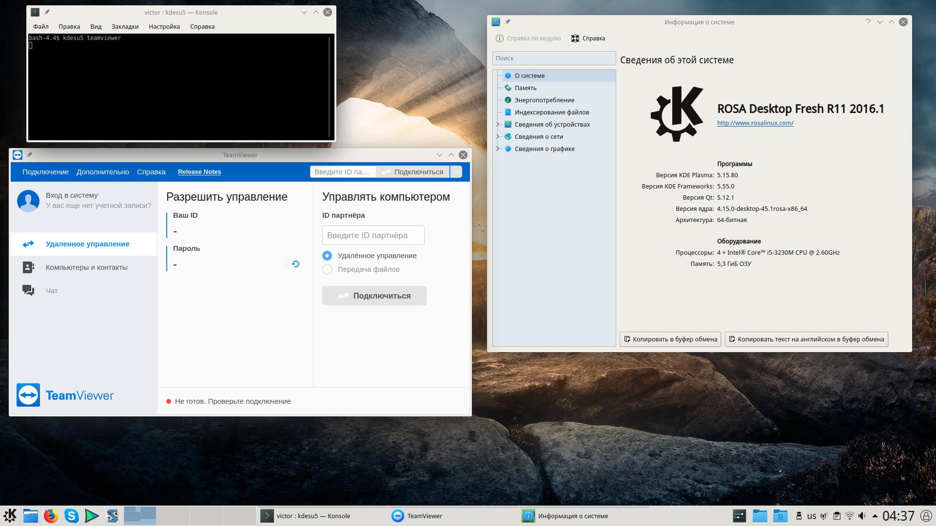

Вроде понял, в чём дело. На плазме из этой темы нужно запускать teamviewer командойans писал(а): 09 фев 2019, 13:37 Plasma.
Похоже понял в чём дело, обновил плазму из этой темы.
Там, где плазма по умолчанию teamviewer устанавливается и работает без проблем.
kdesu5 teamviewer
Если запустится (у меня запускается), то поправить команду запуска через «kmenuedit».

Конечно не в teamviewe, в этом нет никаких сомнений.Алзим писал(а): 10 фев 2019, 12:28 Я не с целью хвастаться. А для информации, что причина возможно не в самом teamviewer
Проблема с командой запуска на посторонней сборке, где убрана вся интеграция с конфигами kde4 Росы,
чтобы были дефолтные параметры от разработчиков plasma5.
Поэтому и запускается только через kdesu5.
В этой сборке большинство программ, которые используют запуск через su, пересобраны на команду kdesu5.
Можно было и не пересобирать, но окно ввода пароля рута через kdesu5 мне больше нравится.
У него стиль из общей темы plasma5.
