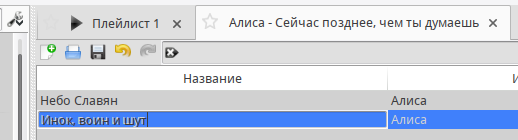

Для настроек внешнего вида приложений на qt вы можете поиграть с настройками вида для qt5 приложений (есть в меню -настройки) и так-же можете установить пакет qt4-qtconfig для настройки внешнего вида приложений на qt4. в Clementine не понял что нужно сделать,чтоб воспроизвести проблему.....

Также Vertex-Light-Rospo. Пробуем переименовать тег MP3 по F2. Перемещаем курсор чтобы снять выделение. Получается двойной шрифт, чёрный и белый, один накладывается на второй.

Помогло, спасибо!
