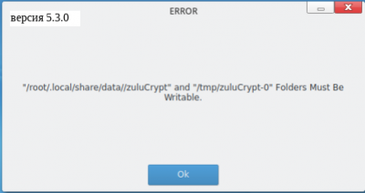

Возникла проблема с программой zulucrypt (5.0.1 и 5.3.0)
После установки и первой загрузки программы, создание и
последующее монтирование крипто-файла происходит нормально -
содержимое открывается в dolphin , но после второго запуска программы
или перезагрузки компьютера программа перестает работать, т.е
крипто-файл монтируется , но содержимое не открывается - перестает работать
dolphin под root (как и любой другой файловый менеджер) — загружается с ошибкой:
«Процесс протокола file неожиданно завершился» и далее действия в файловом менеджере
становятся не возможны, не зависимо от того в работе zulucrypt или нет.

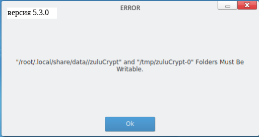

Более того zulucrypt-5.3.0 вообще не запускается , скриншот прилагается
Поверил на Rosa 10 . а так же на MagOS
Пожалуйста помогите разобраться!

Навскидку.
Must be writable - попробуйте на указанные файлы права поменять (chmod) на 644. Либо это может быть с недобавкой в какую-то группу связано.
По поводу незапуска после перезагрузки похоже на то, что start для сервиса сделан, а enable нет.
sudo systemctl enable название.service

Со сменой прав не выходит, например каталога /data//zulucrypt вообще нет.
alexander-d3
Сообщения: 867
Проблема с kdesu «Процесс протокола file неожиданно завершился» Не работает программа ZuluCrypt
Сообщение alexander-d3 »
Грохни ту папкку. на которую он ругается
alexander-d3
Сообщения: 867
Надо создать папку по тому пути на который он ругаетcя и дать права на чтение.

Но вы посмотрите, что это за путь - там двойной слеш "//zulucrypt" и что с ним делать не понятно.
alexander-d3
Сообщения: 867
Делай так:
Заходиш под рутом и даеш команду
mkdir /root/.local/share/data
потом
mkdir /root/.local/share/data/zuluCrypt
далее
mkdir /root/.local/share/data/zuluMount
и все будет работать.

Да, вы правы после создания этих двух каталогов программа заработала.
Большое спасибо.
