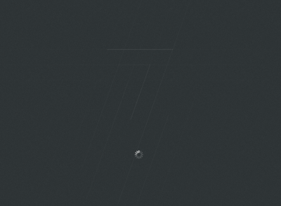

Собственно внешне дорабатываем установку Роса Кобальт, как изменить фон который загружается до GDM (где эта картинка распологается, во вложении скрин), для чего ? - скрипт из rc.local до загрузки логин экрана и просто заменить фон на время установки.
Сообщения: 1246
Как изменить фон (pre login) перед появлением gdm
Сообщение notauser »
Похоже, что "Роса Кобальт" не очень распространен среди пользователей, пишущих "вредные советы" на форуме. Только вот не совсем понял. "дорабатываем установку" - в смысле инслаЛЛятор для распространения внутри своей организации, или уже установленный дистрибутив. Но тем не менее всё это выглядит примерно так: Загрузчик_с_его_темой -> ядро_Linux_(ROSA_с_plymouth(http://wiki.rosalab.ru/ru/index.php/%D0 ... 0%A1%D0%95) -> DM. Судя по картинке - это нечто типа spinner (тема plymouth). См. /usr/share/plymouth/themes/. Как поменять, создать, модифицировать тему plymouth довольно много всевозможных инструкций в сети «Интернет». Если ничего не поможет, просто заархивируйте используемую стандартную тему и везде обзовите нужную таким же именем. Видео viewtopic.php?p=97557#p97557, например. И это viewtopic.php?p=97522#p97522. Там правда немного мимо "понимания процесса", но может поможет. Параметры загрузчика - это тот минимум, который должен обеспечить необходимое, НО не достаточное для plymouth. И да, похоже связку ядро+plymouth поломали. :) Ну и техподдержка, да.

Это есть и там viewtopic.php?p=97705#p97705. Вопрос - работает ли оно так как должно? Тут же речь про Кобальт, а там может и работать
/usr/share/plymouth/themes/Mandriva-Rosa vs /usr/share/plymouth/themes/Rosa-EE
Но это "переместить или переименовать каталог /usr/share/plymouth/themes/Mandriva-Rosa (например, Mandriva-Rosa.old) в консоли под root ввести следующее:
plymouth-set-default-theme <тема>
/usr/libexec/plymouth/plymouth-generate-initrd
/usr/libexec/plymouth/plymouth-update-initrd
- ужас какой-то.
есть опция -R
Похоже на "частичный перенос" Debian-подобных ядер :)
plymouth - хитрая штукенция при всей своей "простоте"
