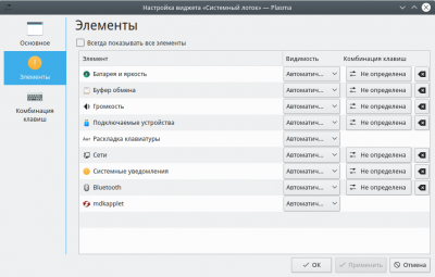

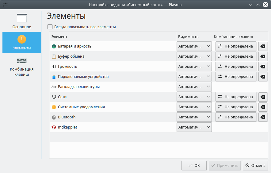

Как у вас выглядит окно свойств системного лотка? Там в разделе "Элементы" должен быть переключатель раскладки.

Все оказалось печальнее. Повредилась системная ФС. Восстановил систему из бэкапа (скопировал с последнего живого снапшота, плюс переуставил несколько пакетов, файлы которых отказались считываться). Все наместе. :Yahoo!:
Zeffanyx писал(а): 30 окт 2018, 12:10 Как у вас выглядит окно свойств системного лотка? Там в разделе "Элементы" должен быть переключатель раскладки.
В том-то и дело, что не было.
ХЗ почему система молчала, что с ФС не все хорошо.
