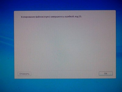

Пробовал установить систему ROSA r8 и r9 на NUC DC3217IYE, в процессе установки столкнулся с несколькими ошибками:
* Один раз комп повис в процессе установки.
* Один раз не загрузился.
* В процессе установки несколько раз уткнулся в сообщение об ошибке "код 23" (во вложении).
* Еще раз была ошибка с другим номером, к сожалению не запомнил.
Пробовал образы с LXQT, KDE4. Чексумма сходится.
Установку делал с флэшки, образ записан через dd.
Альт Линукс на этот NUC поставился штатно.
Дополнительно:
Режим лайфСиДи работоспособен.
При установке с записанного на DVD образа ошибка повторяется, но код 10.
Ошибка при установке на NUC
У меня код 23 был, когда не хватало скорости чтения с носителя образа (при установке с DVD). Можете попробовать в другой USB-вход воткнуть? Звучит бредово, при условии нормальной установки Альта, но всё же.
И проба из LiveCD может очень помочь в отладке: hw-probe -all -upload
hw-probe -all -uploadОшибка при установке на NUC
Вернулся к вопросу после перерыва. Вроде как беда с самим компом. У этих NUC есть баг с перегревом, когда подновил термоинтерфейс стало через раз ставиться. Думаю, тему можно закрывать, а нюк выкидывать.
Может просто что-то легковеснее поставить?
