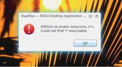

Запуск ntfs-config выдаёт ошибку:

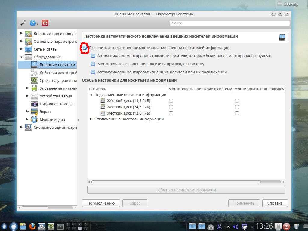

А если включить так, как отмечено на скрине? (По умолчанию выключено)
При этом в fstab NTFS-диск не прописывается. Точки входа и ссылки работают после перезагрузки.
Что будет в случае сбоя на NTFS?

ntfs-config поправлю
можете запустить его через
kdesu ntfs-config
от пользователя

А не лучше работать с вариантом показанным на скрине? http://forum.rosalab.ru/viewtopic.php?f=3&p=9653#p9649
Можно и так. Единственное что как и сказал systemd впадает в панику при сбоях ntfs разделов. Сейчас меньше (более жесткие условия немонтирования дисков прописаны), но сами убедились что может глючить. Увы такова реализация сейчас.

ans писал(а):А не лучше работать с вариантом показанным на скрине? http://forum.rosalab.ru/viewtopic.php?f=3&p=9653#p9649
Да вроде должно быть идеально. Ведь этот вариант работает только после входа пользователя,
у которого включена эта функция монтирования, когда ось уже загружена.
При загрузке не будет сделана попытка примонтировать разделы NTFS и естественно не будет ошибок.
Там другое неудобство было. Когда в последний раз включал эту функцию, то не мог потом отключить внешний usb диск.
Подключишь, а когда понадобится отключить он постоянно снова подключается.
