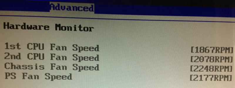

В BIOS:
И все RPM "живые". Открыть корпус не вариант.

похоже, если комп старый и "There are no pwm-capable sensor modules installed" - там нет программного управления.
Искать в биос или менять вентилятор. Ну или кондиционер в комнату ставить.

keleg писал(а): 09 авг 2018, 07:56Искать в биос
Нет, там всё по минимуму, регулировка не предусмотрена.
