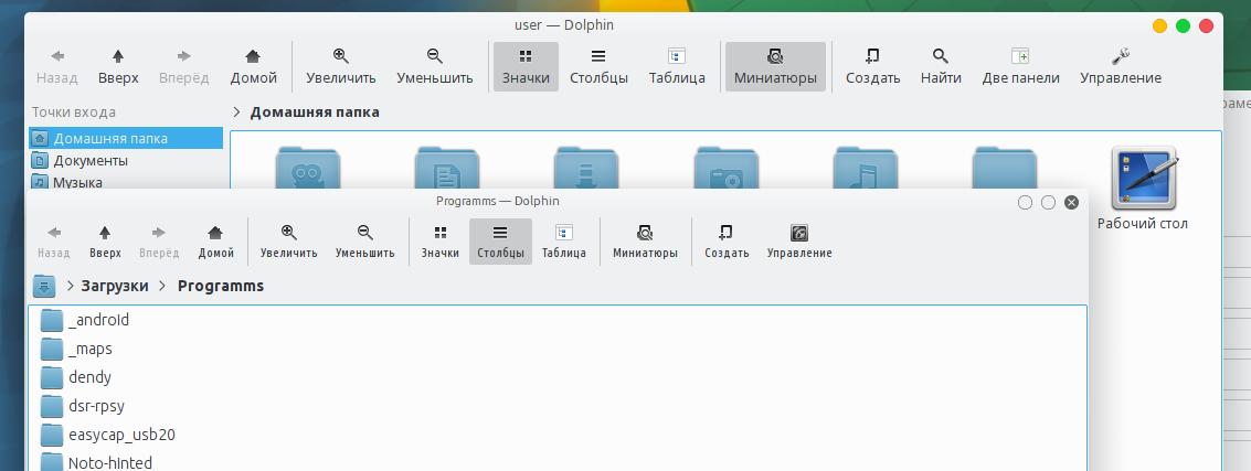

ded_mopozzz писал(а):https://youtu.be/x36mL4EdwfE
А ожидается, что смена шрифта панели инструментов меняет шрифт на панели задач? Под панелью инструментов там что-то другое подразумевается. В KDE 4 была отдельная настройка шрифта для панели задач, но в Plasma 5 вроде бы "обычный" шрифт за это стал отвечать. Завтра точнее скажу.
Да нет именно на панели инструментов они и не меняются. В KDE Neon так же не меняются. Что то перемудрили плазмостроители. Это печально как никогда - это конец компактным значкам на панелях (только без подписей, а для начинающих это плохо).
Вот сравнение KDE5 и KDE4 - сколько можно полезных кнопок выводить в KDE4 на той же площади наглядно.

ded_mopozzz писал(а): Вот сравнение KDE5 и KDE4 - сколько можно полезных кнопок выводить в KDE4 на той же площади наглядно.
Если вопрос стоит в полезной площади, то лучше вообще не выводить текст для значков:
А так, да, действительно установка шрифта для панели инструментов почему-то игнорируется.

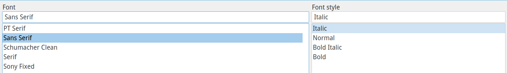

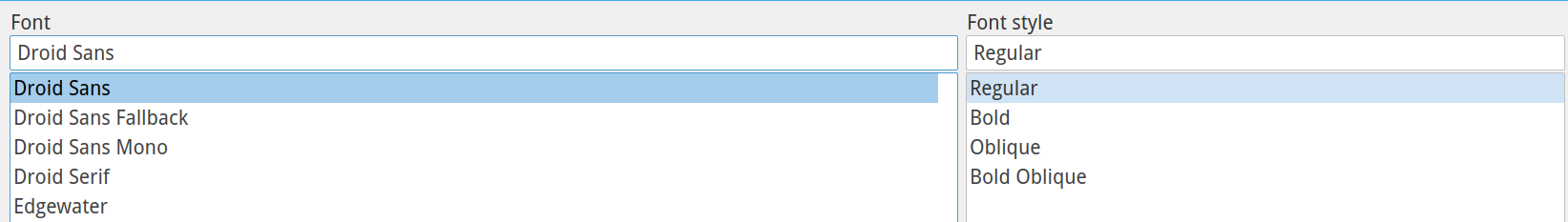

Brainey писал(а): 05 апр 2017, 13:48 qtconfig не сохраняет настройки приложений qt4
Настраивая шрифты в Double Commander (qt4) заметил, что проблема не в шрифте, а в начертании. Почему-то qtconfig воспринимает только одно начертание, первое в списке возможных. Просто в самом конфигураторе это не бросается в глаза, а в настройках DC - бросается. Перебором выбрал шрифт (Droid Sans), где нужное мне начертание (Regular) первое:
Выставил его в qtconfig и ничего не сбрасывается (права для ~/.config/Trolltech.conf вернул исходные).
А если, например, выбрать Sans Serif (у него первое начертание Italic):
- то хоть какое начертание для него выбери в qtconfig - все равно вернется к Italic.
P.S.: Вообще, этот зоопарк со шрифтами доставляет неудобств.
