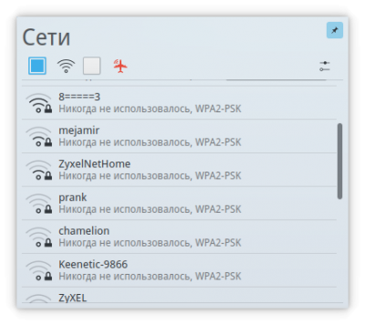

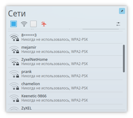

NetworkManager видит всего 2 точки доступа (должно быть около 20) и среди них нет моего маршрутизатора. :(
Может сигнал слабый? Как-нибудь можно его подрегулировать?
UPD. Перетащил маршрутизатор через удлинитель в комнату с адаптером.
Появилась моя сетка. Но каждые несколько минут дисконектит.
Кое-как намерил скорость спидтестом в 30 мегабит из положенных 100.

Andreas17
Сообщения: 387
Wi-Fi адаптер Mercusys MW300UM V3
Сообщение Andreas17 »
euspectre, работает.
# sudo ifconfig
wlp0s11u1: flags=4099<UP,BROADCAST,MULTICAST>  mtu 1500
        ether c8:e7:d8:80:a8:5d  txqueuelen 1000  (Ethernet)
        RX packets 0  bytes 0 (0.0 B)
        RX errors 0  dropped 5  overruns 0  frame 0
        TX packets 0  bytes 0 (0.0 B)
        TX errors 0  dropped 0 overruns 0  carrier 0  collisions 0
# sudo iw dev wlp0s11u1 scan | egrep "signal|SSID"
        signal: -74.00 dBm
        SSID: TP-LINK_rus
        signal: -84.00 dBm
        SSID: SVARG-_Network
        signal: -66.00 dBm
        SSID: mejamir
        signal: -62.00 dBm
        SSID: 8=====3
        signal: -78.00 dBm
        SSID: ZyxelNetHome
        signal: -78.00 dBm
        SSID: prank
        signal: -79.00 dBm
        SSID:
        signal: -81.00 dBm
        SSID: chamelion
        signal: -62.00 dBm
        SSID: Keenetic-9866
        signal: -82.00 dBm
        SSID: ZyXEL
        signal: -82.00 dBm
        SSID: zoo5
        signal: -78.00 dBm
        SSID: Family
        signal: -82.00 dBm
        SSID: ASUS2-BTS
        signal: -79.00 dBm
        SSID: home-inet
        signal: -81.00 dBm
        SSID: mytea
Как видно, сетей определяет целую кучу.
Коннект держит уверенно.
Точка доступа поднимается и работает стабильно.
