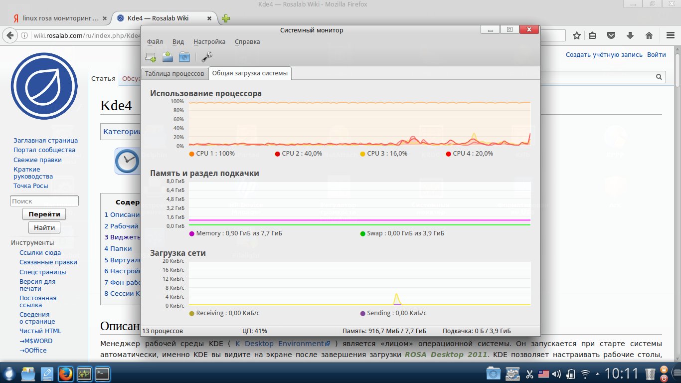

В покое процессор постоянно загружен на 20% примерно. Ноутбук Asus K53sc , процессор Intel(R) Core(TM) i3-2310M CPU @ 2.10GHz.
В связи с этим ноутбук склонен к перегреванию, в покое температура 60-65 градусов, при нагрузке - до 70-85.
Ставил ROSA на ноутбук Леново, там в покое загрузка процессора мизерная, процентов 3-5. Нагружает процессор kworker какой-то... Посоветуйте, пожалуйста, что-нибудь. Да, и почему системный монитор показывает 4 ядра, если процессор 2-ядерный?

4 ядра это гипертрейдинг, одно ядро обрабатывает два потока.
а kworker это какая-то ошибка.
Можро проверить сразу
1) Под другим пользователем ошибка повторяется?
2) при загрузке с лайв образа ошибка воспроизводится?

keleg писал(а): 23 июн 2018, 13:14 1) Под другим пользователем ошибка повторяется?
При загрузке с лайв образа все точно так же.
Другого пользователя нет, я один :) Не соображу, как проверить...
Кстати, когда я ставил Mint Cinnamon 18.3, было так же, только процессор грелся еще сильнее.
Нужно менять ядро? :)

Проблема решена.
Обновил BIOS и все нормализовалось: в покое загрузка процессора 2%, температура снизилась до 45 градусов.
