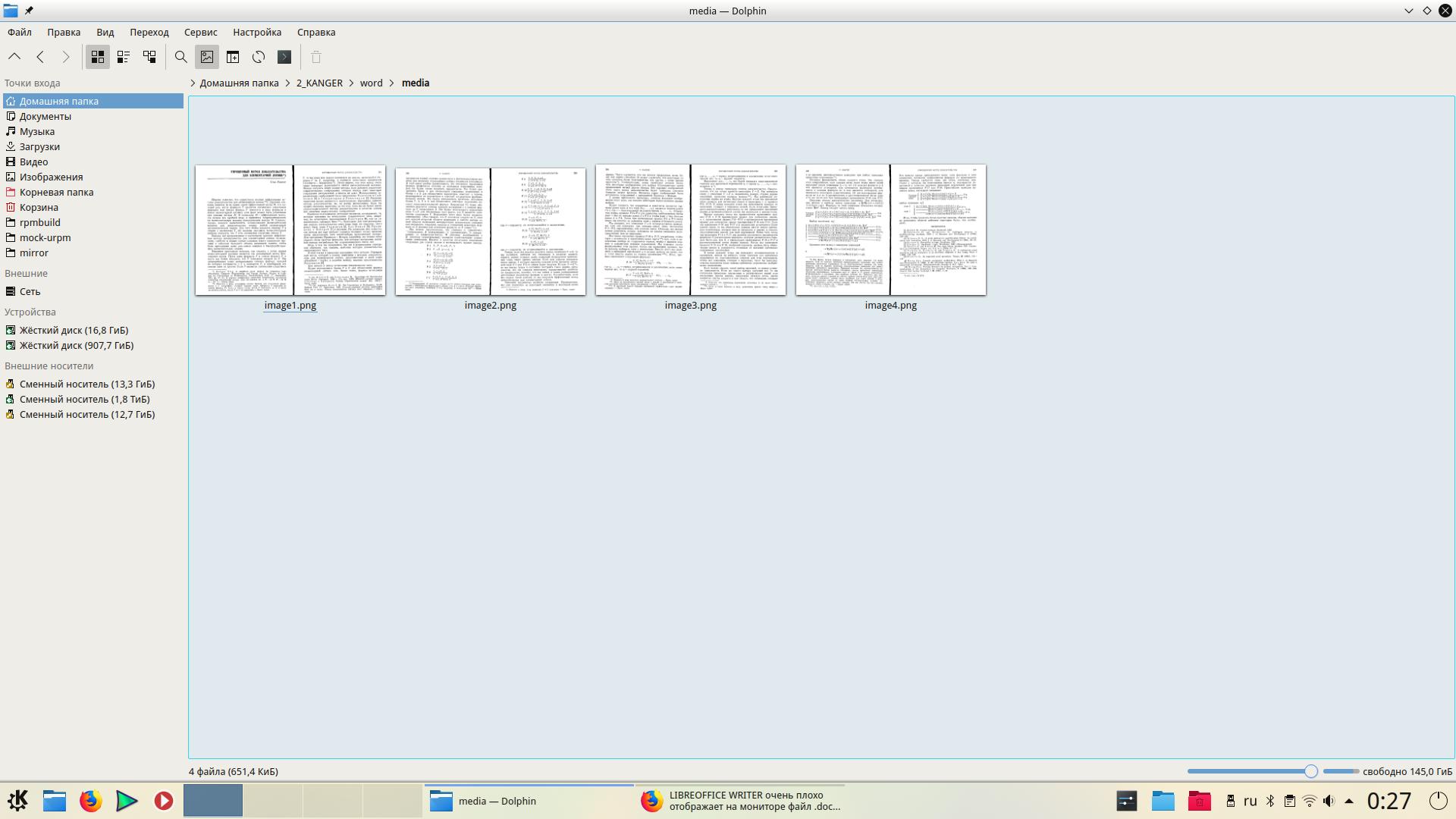

Так это же у вас не текстовый документ. Это сканы страниц. Так что шрифты тут не причём. Если вы распакуете этот файл, то увидите эти файлы png. Кстати, читать с картинок гораздо легче. Если неудобно распаковывать этот файл, сохраните его как .docx, а он уже имеет ассоциацию с ark, и легко распаковывается через контекстное меню.

Наверное текст и формулы в этом файле .doc - это вставки изображений, некошерного тут ничего нет.
Если файл .doc переименовать в .docx никакие архивные файлы не вознинут.
Китайский wps очень хорошо отобразил на мониторе этот файл.
Я не стал устанавливать rpm, скачал архив на примонтированный диск и, выполнив wps, хорошо прочитал этот файл.

Надо пересохранить " Сохранить как...", а не просто переименовать.alex_dorin писал(а): 18 июн 2018, 10:16 Если файл .doc переименовать в .docx никакие архивные файлы не вознинут.
И вообще там картинки 1бит, черный/белый. Сглаживание на картинке не работает. Если картинку открыть Гимп-ом и просто экспортировать как png он становится 8бит и все нормально отображает. Наверно другой офис сглаживает видеокартой при отрисовке.

Похоже либре офис не изменяет картинку и оставляет как она есть, а мс офис при отображении сам ее делает 8битной. Если же в мс офисе выставить тип картинки именно 1бит она такая же корявая. Если в либре офисе в панели свойств выделенного изображения просто изменить тип на 8бит то все выглядит нормально.
