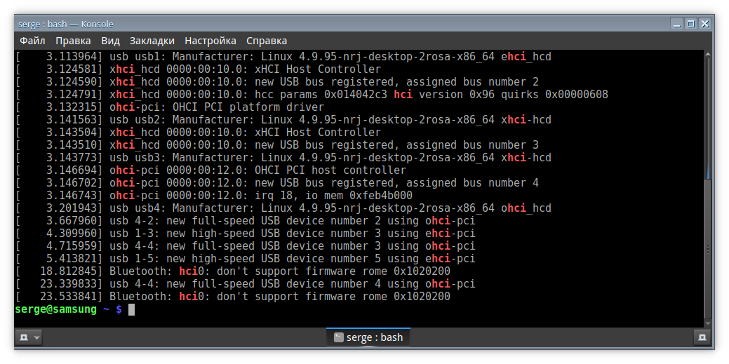

в dmesg есть вот такая строчка
[   23.196187] Bluetooth: hci0: don't support firmware rome 0x1020200

Сообщения: 1127
Re: Перестал работать bluetooth
на 4.9.95 тоже не работает, ошибка та же
на 4.9.60 и 87 работает

Zeffanyx писал(а): 18 май 2018, 09:49 Поделитесь, какая версия ядра в итоге работает нормально?
Если те правки нормально наложатся на ядро 4.9.x и 4.15.0-x - соберу пробные пакеты, чтобы тут можно было проверить.
4.16.x - ждём, когда на kernel.org поправят.
Update
В ядре 4.9.100, как минимум, убрали то изменение, которое всё сломало. Соберу, тогда просьба будет - проверить.
Новый патч, о котором речь в том баге идёт, ещё толком никто не проверял, так что пока без него.
В 4.16.9, похоже, тоже починили. Тоже отправил собираться.
В 4.15.0-x вроде нет того изменения, которое всё поломало, так что конкретно этой проблемы там, скорее всего, нет.
