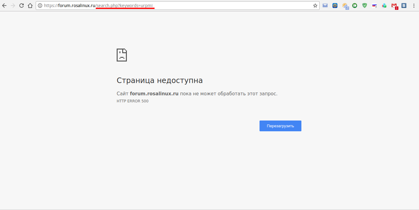

Сообщение ssslm »
После переезда форума на rosalinux.ru перестал работать поиск по форуму. Запускаю поиск слова, через некоторое время индикатор ожидания пропадает типа действие выполнено и все, чистый/пустой экран, окромя заголовка что это форум Росы больше ничего нет. :( Это проблема только у меня или общее?

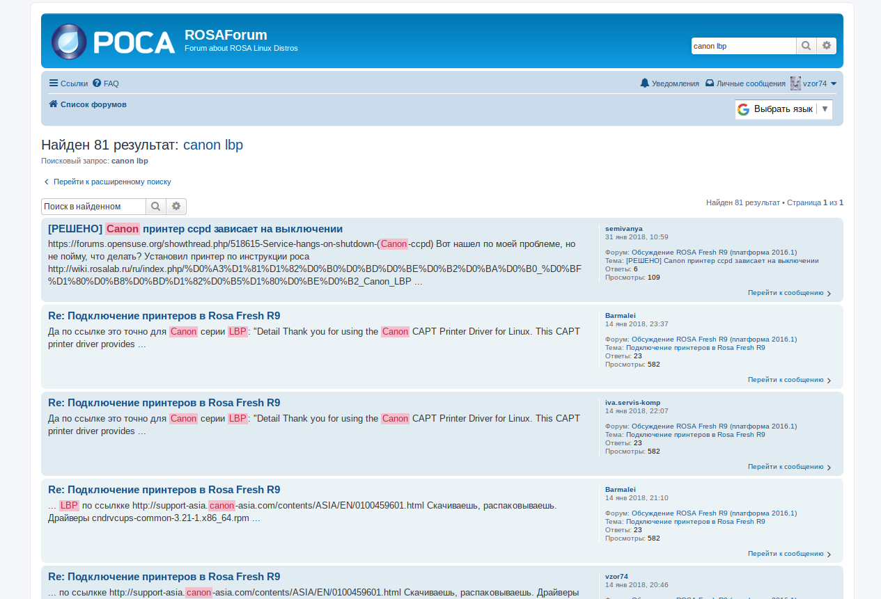

У меня работает
Re: Поиск по форуму.
Если долго загружает, то ошибка вылетает.

Точно, после обновления поиск тормозит. Если искать как на скрине canon lbp находит, по моему если ничего не находит показует белую страницу.

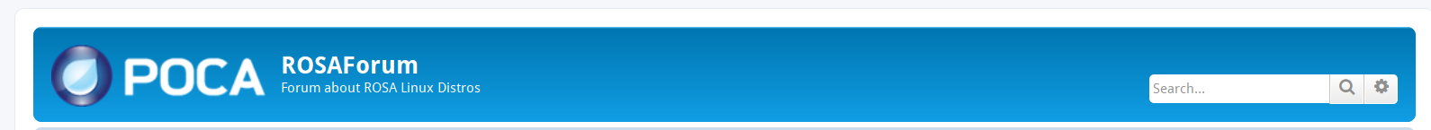

Вероятно следует её пока убрать чтобы не сбивала с толку.
Проблема в том, что если отключить поиск по форуму, то гуглопоиск работать будет, но не будет работать вкладка "Ссылки" и поэтому у модераторов и пользователей не получится использовать кнопки "Новые сообщения", "Непрочитанные сообщения" и др. В ближайшее время, если не найду решения, наверно просто её закомментирую чтобы не отображалась. Её и ту, что ищет по форуму.
