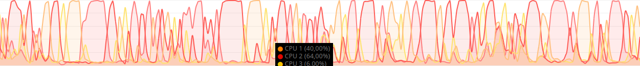

Мною было замечено, что мои игры Steam любят грузить ядро процессора на 100%. Приведу несколько примеров.
Вот к примеру War Thender внезапно а любое время может это сделать. Причём, когда я переключаю рабочий стол с игрой на другой (с системным монитором), то он тут же прекращает. Выглядит это вот так:

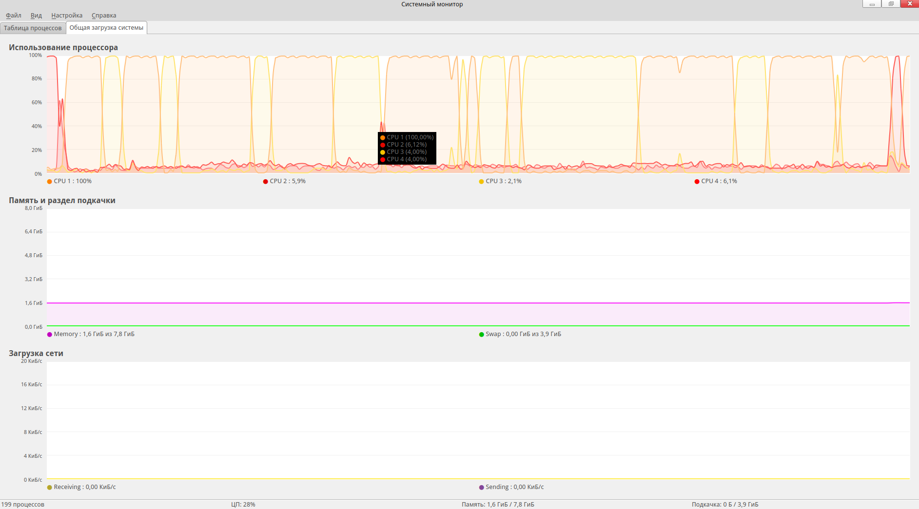

Или же вот игра Fran Bow. Игра с самыми низкими системными требованиями в моей библиотеке, а картина выглядит вот так:
Вот Dota 2 :
Я запутался. Не знаю что думать. Хочу узнать ваши мысли, по этому поводу. Все они будут полезны. Прошу активности. Снести игры, steam, операционную систему, выкинуть комп в окно не предлагать :)

Re: Игры Steam не оправдано много потребляют
а в чем, собственно, сама проблема? перегрев? Шум вентилятора? Тормоза?

Сообщения: 8419
stargazer писал(а): у меня же ядро на 100 % загружено.
Не совсем так. Там нагрузка переходить с ядра на другое ядро.
100% только на одном ядре, и постоянно сменяется нагрузка на другие ядра.
Так часто бывает при высоких нагрузках, и нет перегрева.

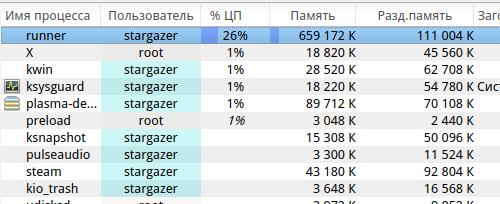

Установил игру на ноутбук. Потребляет она так :
Какими средствами системы можно ограничить такое потребление?
Сообщение *d0s »
stargazer писал(а): 10 фев 2018, 21:06 Установил игру на ноутбук. Потребляет она так :
В другом дистре (не роса) так же? Вообще это вопрос к игре.
