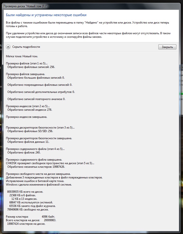

Такой результат проверки этого диска дал Windows:
