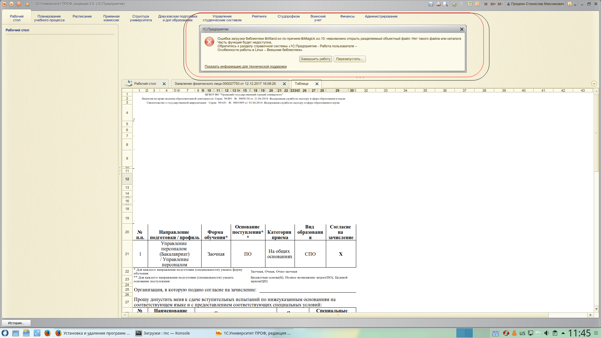

Все добрый день. Я представляю бюджетную организацию, и мы решили попробовать РОСУ в качестве перехода на отечественное По. Решили начать с РОСА FRESH R9 - последняя версия на момент установки.
Проблема - все ставил из стандартных репозиториев, но проблема, имевшая место быть и в других дистрибутивах всплыла и тут - при открытии печатной формы (любой) и нажатии по ней мышкой программа падает с ошибкой.
Скриншот во вложении.
В deb дистрибутивах такое лечилось LD_PRELOAD=libgomp.so.1 перед ярлыком и создание симлинка. Тут это не помогло. :(

Ошибка при нажатии на любую печатную область формы.
