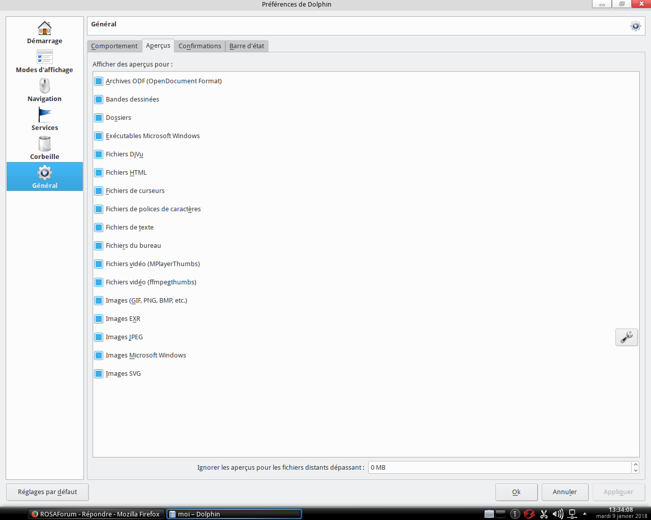

Bonjour et bonne année à tous,
j'utilise dorénavant la R10 comme distribution principale et cela me convient parfaitement.
J'ai juste une petite gène avec dolphin, la prévisualisation des fichiers pdf ne fonctionne pas, et j'ai beaucoup de pdf aux noms ésotériques :)
Dans configuration, aperçu ce n'est pas même proposé.
Je me souviens pas si cela fonctionnait avec ma R9 en secours à l'époque.
Une idée ?

Merci VictorR2007 mais "fichiers postcript dvi ps n'est pas proposé pourtant les programmes (okular,ghostcript etc ) sont installés.
Cela fonctionne avec thunar, mais pas dolphin

Сообщение jojodu34 »
PDF non proposé

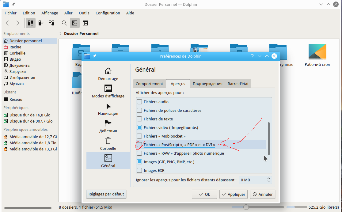

Bonjour,
J'ai le même souci.
Pas de ligne "Fichiers PostScript, PDF et DVI".
Je suis tombé sur cette discussion mais les paquets indiqués ne sont pas présents dans les dépôts.
J'ai installé le paquet kdegraphics-thumbnailers, mais sans résultat malgré un redémarrage de KDE.
Pour l'instant je n'en sais pas plus.

Comme ma R10 est en fait une R9 upgradée j'ai essayé avec une R10 sur clé usb en live.
Même résultat.
Du coup j'utilise klook que je ne connaissais pas bien, c'est moins rapide mais cela m'ira pour le moment. :)

fingolfin
Сообщения: 34
Зарегистрирован: 11 май 2016, 16:53
Operating system: Rosa Fresh R10-KDE et Magéïa 6 Plasma en dual-boot
Re: Dolphin problème prévisualisation
Сообщение fingolfin »
:oops:
je viens de voir que "chez-moi" c'est la même chose ...
Pas moyen !
