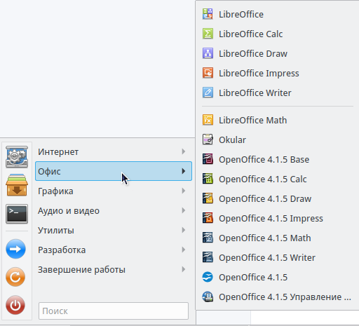

Кстати, нашёл способ установить из официальных rpm включая desktop-файлы (то есть добавление в меню приложений) без конфликта с установленным LibreOffice.
После перехода в поддиректорию "desktop-integratiion" распакованного архива с RPM-ками нужно выполнить команду
rpm -i openoffice4.1.5-freedesktop-menus-4.1.5-9789.noarch.rpm --excludepath=/usr/bin/soffice
это исключит из установки симлинк, который уже создал LibreOffice. И оба пакета будут отображаться в системном меню, как на прикреплённом изображении. Файловые ассоциации в этом случае станут принадлежать OpenOffice до обновления/переустановки пакета libreoffice-common. В любом случае выбрать каким приложением открыть файл можно будет и из контекстного меню "Открыть с помощью".
То есть для добавления в conrtib пакета всего лишь нужно написать rpm, который будет:
1. требовать установки пакета lib64gdk_pixbuf_xlib2.0_0 (или соответствующего для 32-битных систем) - по крайней мере его обычно только и не хватает в R10.Plasma и ряде других вариаций;
2. скачивать с официального сайта архив Apache_OpenOffice_4.1.5_Linux_x86-64_install-rpm_en-US.tar.gz (или соответствующий для 32-битных систем);
3. распаковывать его.
4. устанавливать из него файлы из поддиректории ./en_US/RPMS
5. из поддиректории ./en_US/RPMS/desktop-integration устанавливать rpm-файл openoffice4.1.5-freedesktop-menus-4.1.5-9789.noarch.rpm с параметром
, словно выполняется команда аналогичная приведённой выше.
В результате в системном меню в дополнение к LibreOffice появится OpenOffice.
Также для локализации потребуется установка rpm-файлов с локалью, например, из архива Apache_OpenOffice_4.1.5_Linux_x86-64_langpack-rpm_ru.tar.gz.
Для поддержки ряда функций, пользователь так же дополнительно может установить Java (oracle-jre, oracle-jdk или openjdk).
