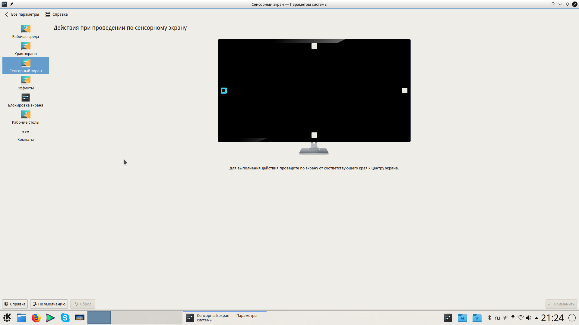

Сообщения: 8229
Re: Stellarium и сенсорный экран
На KDE5 здесь, а на KDE4 может и нет такой настройки.
Сообщения: 8229
Хотя похоже это не та настройка. Может есть настройка в «Параметры системы - Экран», если экран сенсорный.
Но проверить нечем.
