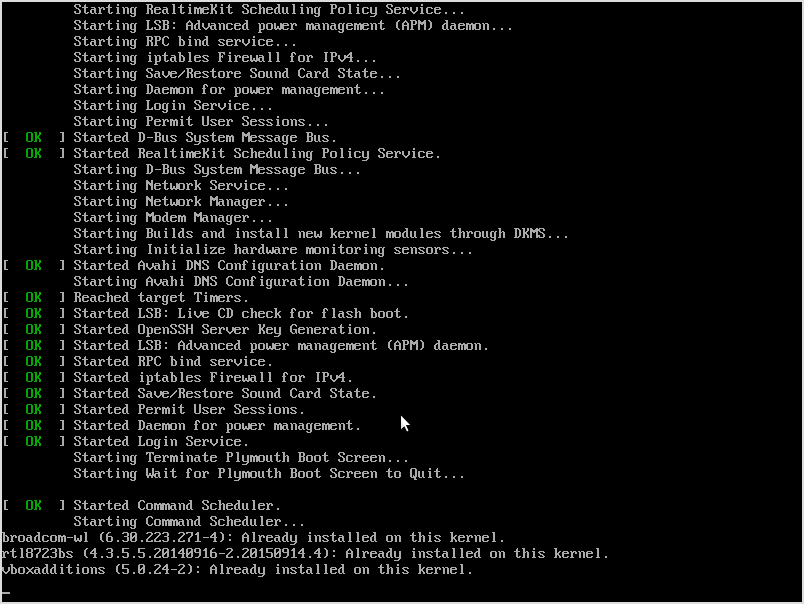

Для экспериментов был установлен Virtualbox и уже в него ROSA 2016.1. После установки и перезагрузки становится как на приложенном рисунке:
На этом все зависает и дальше не двигается. Что это может быть?

Выглядит так, будто графика не стартует. Может в настройках виртуальной машины на соответствующей вкладке поэкспериментировать с настройками видео (типа 3D-ускорения, выделенной памяти и т.п.)

А какая роса-то? Только сегодня мучил и плазму, и KDE4 (установка и обновление). Без проблем.

я сразу выпиливаю dkms c оригинальной сборки, там по умолчанию dkms-broadcom-wl и dkms-vboxadditions установлены (они при установке время отнимают и не нужны), потом если мне надо устанавливаю virtualbox (dkms-vboxadditions в зависимостях устанавливается), а взамен dkms-broadcom-wl ставлю b43-firmware и b43-fwcutter.
причем установка в virtualbox и ПК есть разница. у меня например при установке в VB если выбрать установку, просит перегрузится в стадии разметки дисков, причем после перезагрузки меню английское, а дальше все нормально. а если выбрать запустить live то оттуда все нормально идет. А на некоторых ПК при установке стандартной бегущей полосы нет, три вопросительных знака, дальше рабочий стол и установка как обычно.
может вам выбрать пункт загрузка а не установка?
