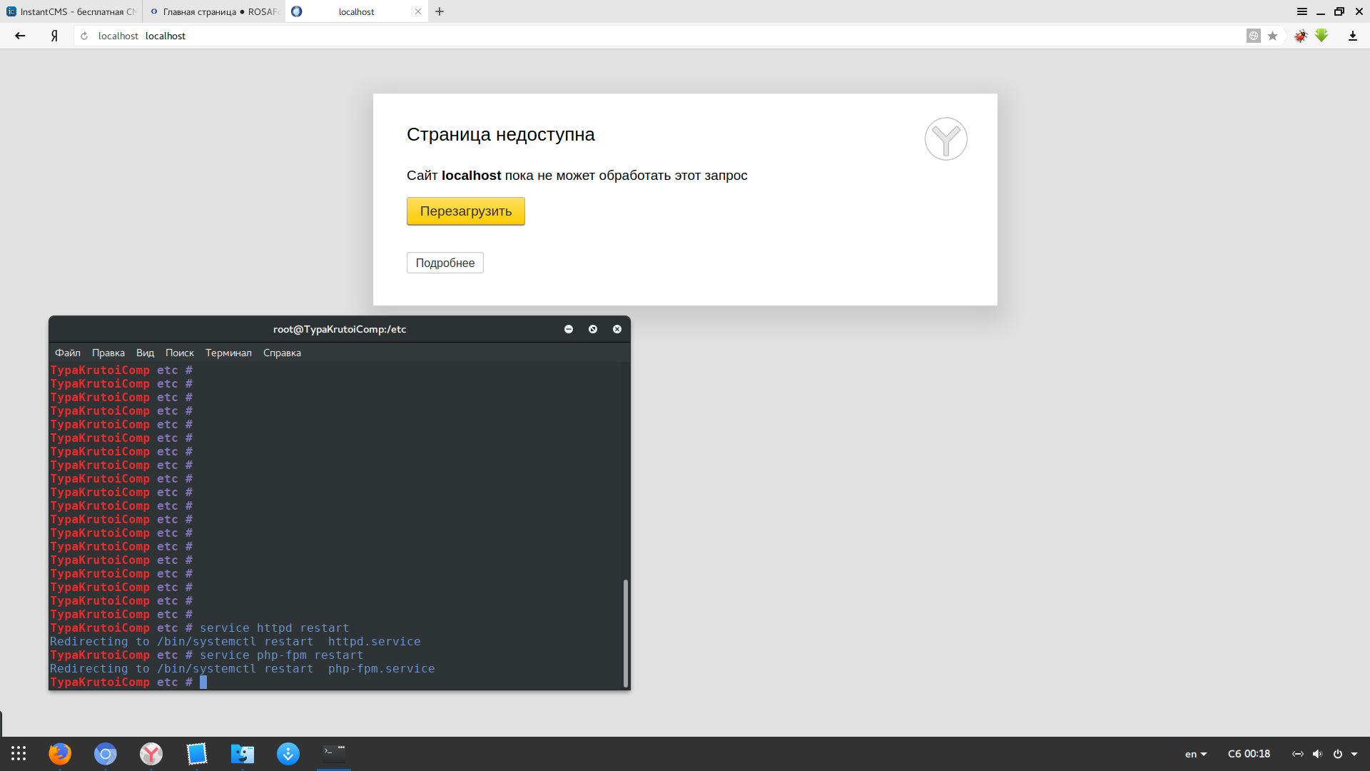

Установил всё по инструкции. Ещё установил разные компоненты из репозитория для php.
При открытии index.php выдает:
Страница недоступна
Сайт localhost пока не может обработать этот запрос
HTTP ERROR 500:
PHP запускаю отдельно: service start php-fpm
Пробовал в разных браузерах.
При скачивании использовал интернет соединение с семейным AdGuard DNS.
