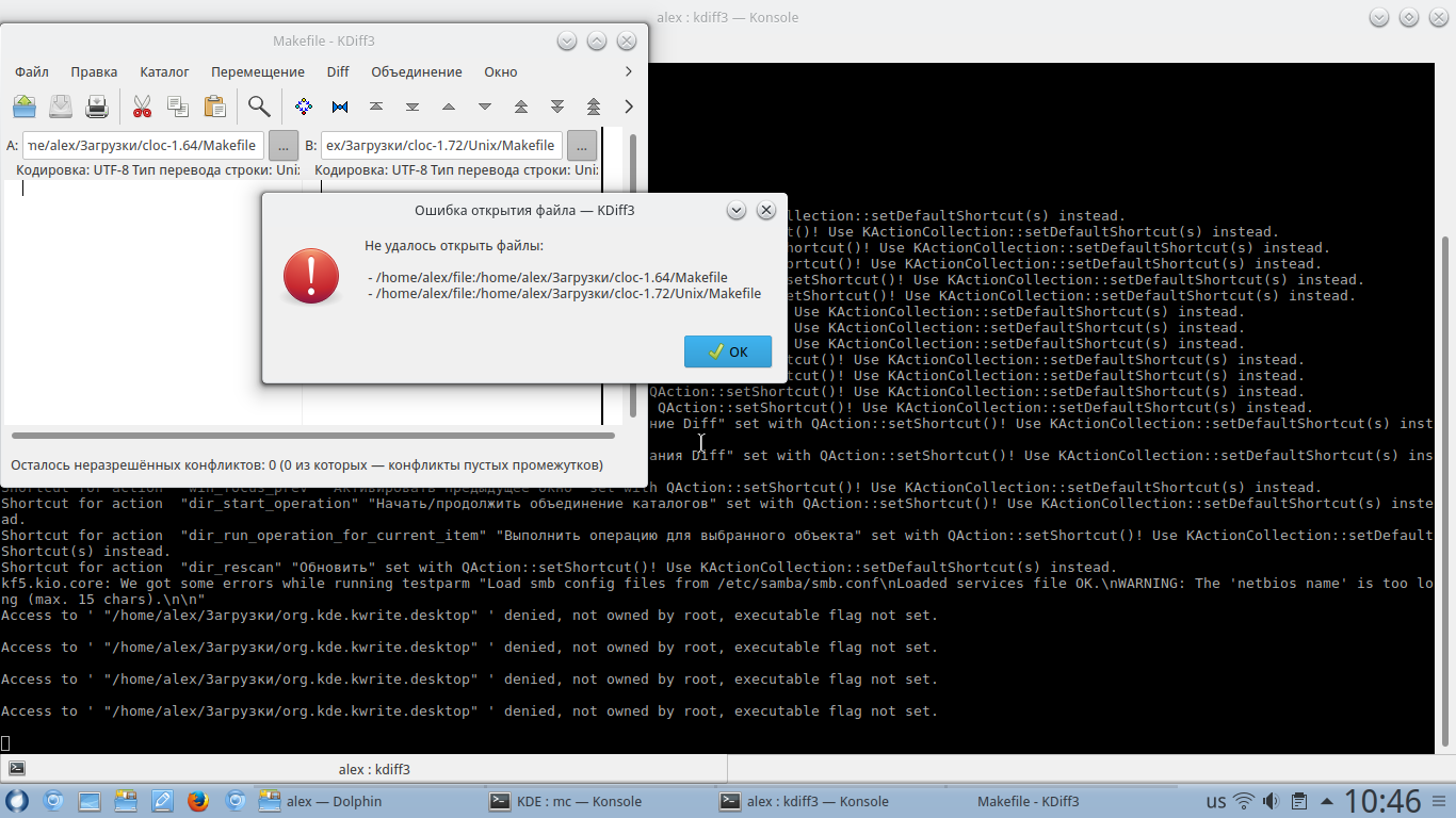

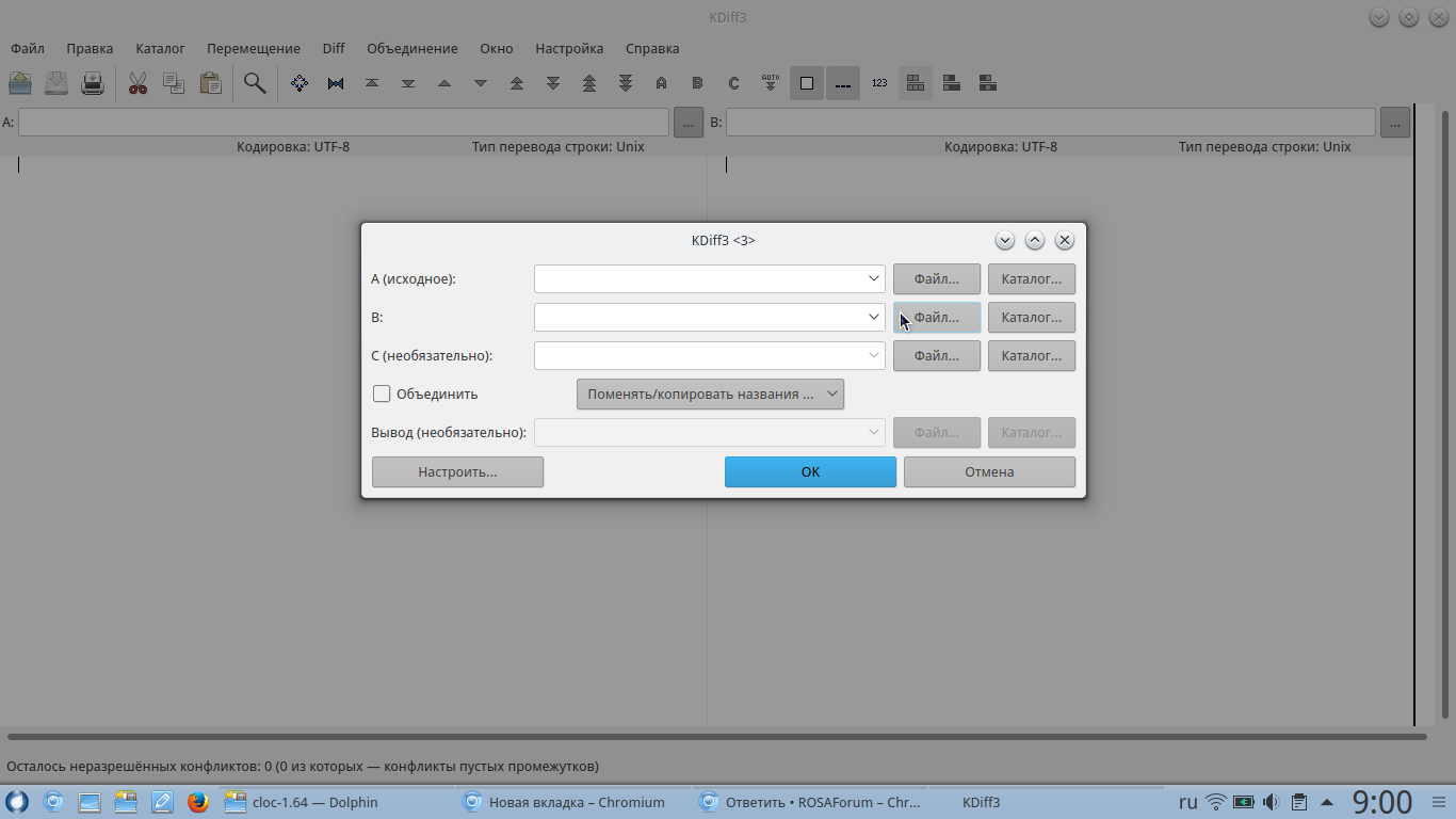

Нет файлы открываю через диалоговое меню программы, файлы на месте (см вложение 1).

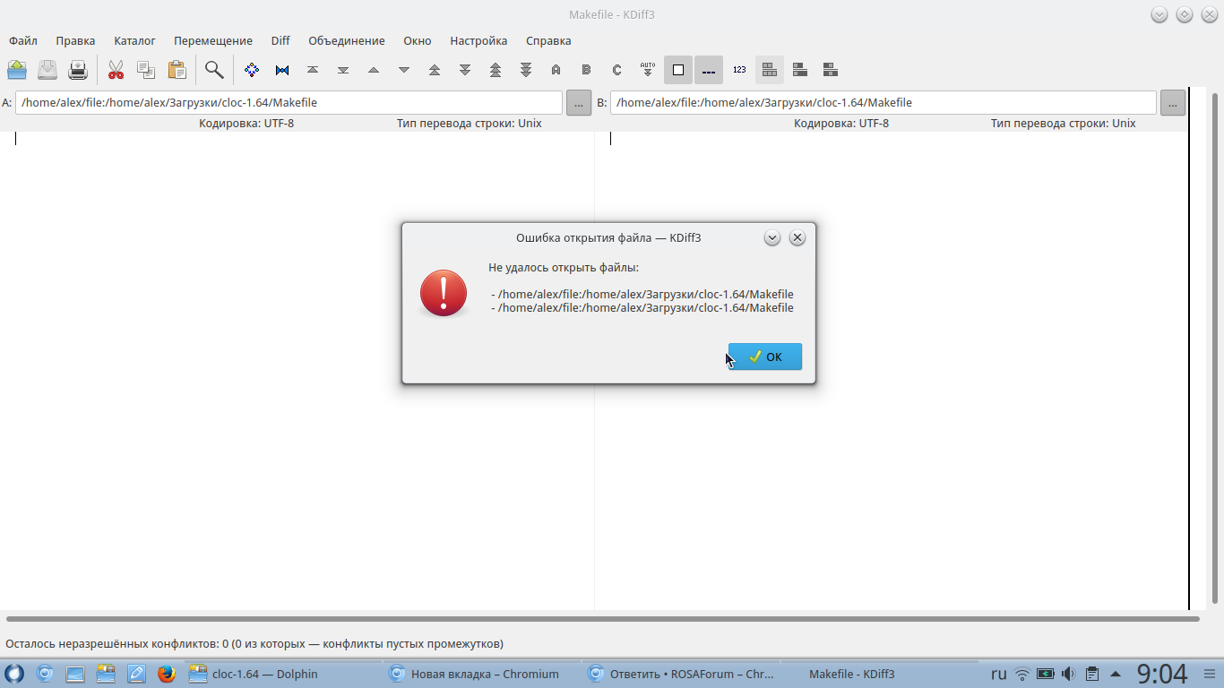

Здесь ошибка из за того, что в пути прописывается дополнительный каталог.
VictorR2007 писал(а):А если открыть из dolphin? Через контекстное меню «Сравнить файлы» после выделения этих файлов. Через контекстное меню «Сравнить файлы» после выделения этих файлов.
Так всё нормально.
В адресной строке добавляется "/Home/Alex/file:"

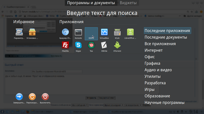

Да и забыл ещё, В меню "Пуск" не отображается иконка.
Сообщения: 8157
Re: Ошибка в программе Plasma5-kdiff3
Значок будет отображаться с темой значков breeze.
Похоже, в других темах значков просто нет такого значка.
