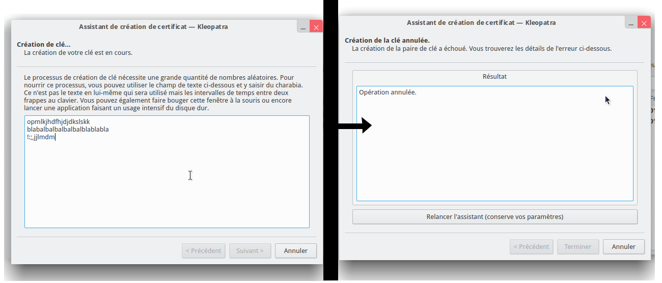

Depuis le début sur la R9 plasma, Kleopatra fonctionne à moitié. Je m'explique.
Déchiffrer un fichier par clique droit.
- soit j ai directement mauvaise passphrase
bad passhrase without askpass
- soit j ai ioctl inapproprié pour un périphérique
- en lançant l interface de kleopatra via console ça fonctionne car il me demande la passphrase dans le terminal (pinentry-qt5 ? peut être, aucune idée)
kleoptra from terminal
Créer un certificat
- soit j ai ioctl inapproprié pour un périphérique.
- soit la création s'arrête a l'étape a la génération d'un nombre aléatoire.
random
random
Gpg en ligne de commande aucun problème. Puis je me suis dit ça doit fonctionner sous KDE4 avec Rosa R9. Une petite installation via virtualbox, plus update. Et je retrouve le même souci.
Par contre sur la R9 kde4 kgpg fonctionne très bien.
Je tente deux autres distrib via virtualbox KdeNeon et Calculate Linux. Kleopatra fonctionne.
Calculate linux plasma 5.10.4 - kde framework5.37.0 - qt5.7.1 - keopatra 2.3.0

Il doit manquer des paquets, des lib. Ou c'est un vilain bug.
Последний раз редактировалось LeFouFurieux 31 авг 2017, 04:19, всего редактировалось 1 раз.
LeFouFurieux
Сообщения: 33
Зарегистрирован: 14 янв 2014, 21:57
Operating system: 1 PC Rosa desktop Fresh
2 PC Rosa desktop Fresh
portable Rosa desktop Fresh
Re: Kleopatra cassé
Сообщение LeFouFurieux »
J'ai résolu mon problème. J'ai désinstallé pinentry-0.9.7-3-rosa2016.1.x86_64. J'ai récupéré deux autres rpm pour OpenMandriva:
pinentry-0.9.7-4-omv2015.0.x86_64.rpm
pinentry-qt5-0.9.7-4-omv2015.0.x86_64.rpm
