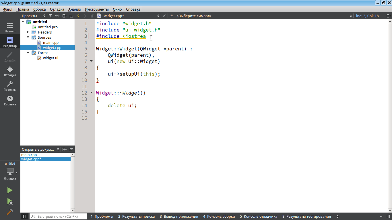

Установлен Qt 5.8.0.
Проблема появилась ещё в R8, в R7 все нормально.
Проблема именно на 64-битной версии, на 32-битной этой проблемы нет.
Нужные заголовочники-либы установленны! Программа компилируется, просто Qt не хочет их видеть.
Проблема явно не в Qt, пробовал разные версии, опять же повторю - R7 все нормально, так же как и в 32-битной версии, в OpenSUSE все нормально, проблема где то в ROSA.
Только не предлагайте скопировать в папку Qt все заголовочники, этот кустарный метод хоть и сработает но это сами понимаете что так не должно быть, Qt не хочет с системы подхватывать заголовочники.
Как решить эту проблему?

Всмысле не правильно? На более старых роса да и на suse, все работает, а тут я значит путь не правильно указываю? Почему эта ошибка появилась ещё в роса r8, эта проблема только в роса в других дистрах и старых росах такой чуши нет.
Qt всегда сам из системы все подхватывал, повторю ещё раз: эта фигня появилась ещё в ROSA R8 на 64-битной версии, на 32-битных все само подхватывает из системы так как это и должно быть в принципе.
Подозреваю что ROSA R(8-9) 64-бит при установке компилятора что то где то не дописывает в систему - знать бы только что и куда.
Можете по подробнее?

Qt 64-битный и ищет он там где надо. Обратите внимание на скриншот.

на скриншоте только Hello World вижу

Речь идет не про компилятор, а про IDE (qt-creator). IDE не видит системных заголовочных файлов, например iostream.
Воспроизвести просто. Объявите любую системную библиотеку (не Qt, а из C++) и посмотрите как IDE себя поведет. Будет ли она давать подсказки из этого файла?
Ну или как на скриншете, наберите "#include <" после чего выйдет список всех видимых для IDE библиотек, и попробуйте там найти тот же iostream.
Сравните результаты с IDE которая была в R8.1 (возможно на чистом R8.1 такой же баг, так что лучше на R7)
Еще раз обращаю внимание, что речь идет только о IDE. В при самой сборке все include подключаются корректно. Точнее, на том примере что я тестировал. Пока, к сожалению, R9 не пользуюсь, не могу точно сказать где еще проявляется баги, я только пытаюсь помочь автору этого топика. Ну и конечно же мне это тоже в последствии скажется.

Получается, что Qt Creator берёт для подстановки заголовочные файлы, которые находит в путях INCLUDEPATH. И если прописать в проекте (*.pro)
INCLUDEPATH+=/usr/include
то будут подставляться все заголовки из /usr/include. Но некоторые стандартные заголовки лежат в /usr/include/c++/5.3.1/ (которые из libstdc++-devel), так что одного /usr/include мало.
Не знаю даже, баг это или фича, подставлять по умолчанию только Qt-заголовки. Но может получится разобраться и сделать так, чтобы подставлял всё стандартное по умолчанию.
Re: Qt не видит заголовочники стандартных либ
Вот так QT Creator ищет пути заголовков:
QList<HeaderPath> GccToolChain::gccHeaderPaths(const FileName &gcc, const QStringList &arguments,
                                               const QStringList &env)
    QList<HeaderPath> systemHeaderPaths;
    QByteArray line;
    QByteArray data = runGcc(gcc, arguments, env);
    QBuffer cpp(&data);
    cpp.open(QIODevice::ReadOnly);
    while (cpp.canReadLine()) {
        line = cpp.readLine();
        if (line.startsWith("#include"))
            break;
    if (!line.isEmpty() && line.startsWith("#include")) {
        HeaderPath::Kind kind = HeaderPath::UserHeaderPath;
            if (line.startsWith("#include")) {
                kind = HeaderPath::GlobalHeaderPath;
            } else if (! line.isEmpty() && QChar(QLatin1Char(line.at(0))).isSpace()) {
                HeaderPath::Kind thisHeaderKind = kind;
                line = line.trimmed();
                const int index = line.indexOf(" (framework directory)");
                if (index != -1) {
                    line.truncate(index);
                    thisHeaderKind = HeaderPath::FrameworkHeaderPath;
                systemHeaderPaths.append(HeaderPath(QFile::decodeName(line), thisHeaderKind));
            } else if (line.startsWith("End of search list.")) {
                break;
            } else {
                qWarning("%s: Ignoring line: %s", __FUNCTION__, line.constData());
    return systemHeaderPaths;
QList<HeaderPath> GccToolChain::systemHeaderPaths(const QStringList &cxxflags, const FileName &sysRoot) const
        // Prepare arguments
        QStringList arguments;
        arguments << QLatin1String("-xc++")
                  << QLatin1String("-E")
                  << QLatin1String("-v")
                  << QLatin1String("-");
        m_headerPaths = gccHeaderPaths(m_compilerCommand, reinterpretOptions(arguments), env.toStringList());
как я понял, вызывается gcc со следующими параматрами, и получается:
$ gcc -xc++ -E -v -
Используются внутренние спецификации.
COLLECT_GCC=gcc
Целевая архитектура: x86_64-unknown-linux-gnu
Параметры конфигурации: ../configure --prefix=/usr --libdir=/usr/lib64 --libexecdir=/usr/lib64 --mandir=/usr/share/man --infodir=/usr/share/info --disable-libjava-multilib --with-java-home=/usr/lib/jvm/java-1.5.0-gcj-1.5.0.0/jre --with-ecj-jar=/usr/share/java/eclipse-ecj.jar --enable-java-awt=gtk --enable-gtk-cairo --with-cloog --with-ppl --enable-cloog-backend=isl --disable-cloog-version-check --disable-libssp --disable-libunwind-exceptions --disable-werror --enable-__cxa_atexit --enable-gold=default --with-plugin-ld=/usr/bin/ld --enable-bootstrap --enable-checking=release --enable-gnu-unique-object --enable-languages=c,ada,c++,fortran,go,java,lto,objc,obj-c++ --enable-linker-build-id --enable-plugin --enable-lto --enable-shared --enable-threads=posix --with-system-zlib --with-bugurl=http://bugs.rosalinux.ru/ --with-tune=generic --with-arch_32=i586 --with-multilib-list=m32,m64 --host=x86_64-unknown-linux-gnu --build=x86_64-unknown-linux-gnu --target=x86_64-unknown-linux-gnu
Модель многопоточности: posix
gcc версия 5.3.1 20160412 (ROSA) (Linaro GCC 5.3-2016.05)
COLLECT_GCC_OPTIONS='-E' '-v' '-mtune=generic' '-march=x86-64'
 /usr/lib64/gcc/x86_64-unknown-linux-gnu/5.3.1/cc1plus -E -quiet -v -D_GNU_SOURCE - -mtune=generic -march=x86-64
несуществующий каталог "/usr/lib64/gcc/x86_64-unknown-linux-gnu/5.3.1/include-fixed" проигнорирован
несуществующий каталог "/usr/lib64/gcc/x86_64-unknown-linux-gnu/5.3.1/../../../../x86_64-unknown-linux-gnu/include" проигнорирован
порядок поиска для #include "...":
порядок поиска для #include <...>:
 /usr/lib64/gcc/x86_64-unknown-linux-gnu/5.3.1/../../../../include/c++/5.3.1
 /usr/lib64/gcc/x86_64-unknown-linux-gnu/5.3.1/../../../../include/c++/5.3.1/x86_64-unknown-linux-gnu
 /usr/lib64/gcc/x86_64-unknown-linux-gnu/5.3.1/../../../../include/c++/5.3.1/backward
 /usr/local/include
 /usr/include
Конец списка поиска.
При этом в выдаче строка "Конец списка поиска." а ожидается "End of search list." Но это не беда.
А вот что значит line.startsWith("#include") ?
у нас ведь срока начинается с текста "порядок поиска для" — может потому и не находит /usr/include/c++/5.3.1/?
trs писал(а):При этом в выдаче строка "Конец списка поиска." а ожидается "End of search list." Но это не беда.
у нас ведь срока начинается с текаста "порядок поиска для" — может потому и не находит /usr/include/c++/5.3.1/?
Всё так и оказалось, дело в локализации. Если запускать "LC_ALL=C qtcreator", то пути заголовков правильно определяются. Сейчас сделаем патчик... Спасибо за наводку :-)

Сообщение Satana_00 »
Шикарно, божественный запуск. Теперь работает.
Satana_00 писал(а):Шикарно, божественный запуск. Теперь работает.
В репах мы эту проблему тоже решили.
