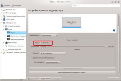

Решил вынести в отдельную тему работу HDMI: R9-телевзор.
При подключении через hdmi к телевизору, на экране ТВ появляется рабочий стол, но при запуске любой программы, она отображается на мониторе ноутбука на чёрном фоне.
Управление мышью остаётся н а телевизоре.
Чтоб передать управление ноутбуку приходится отсоединять кабель hdmi.
Как сделать чтоб всё было в телевизоре или параллельно?
P.S. В "Экраны-параметры системы" включал основным ТВ - не помогло.

В общем разобрался.
Чтобы изображение c ноутбука было на экране телевизора, нужно после подключения кабеля HDMI в настройках отключить экран ноутбука (снять галочку и нажать кнопку "Применнить"):
После отсоединения кабеля изображение снова будет на ноутбуке, а в настройках ничего менять не нужно.
Можно включить синхронизацию, чтоб изображение было на обоих устройствах.

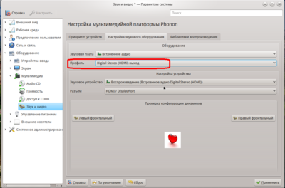

Чтоб звук воспроизводился через телевизор нужно в профиле включить подходящий вариант с HDMI.
После отсоединения кабеля звук будет на ноутбуке. Система запоминает настройки и при повторном подключении кабеля звук будет на телевизоре.
