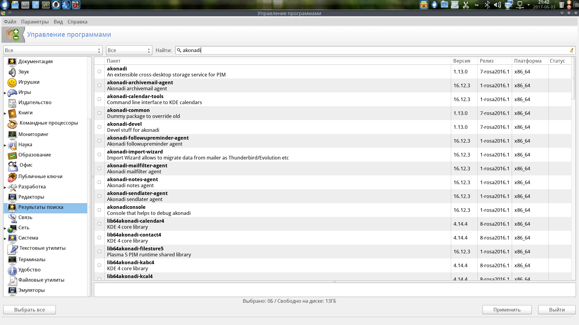

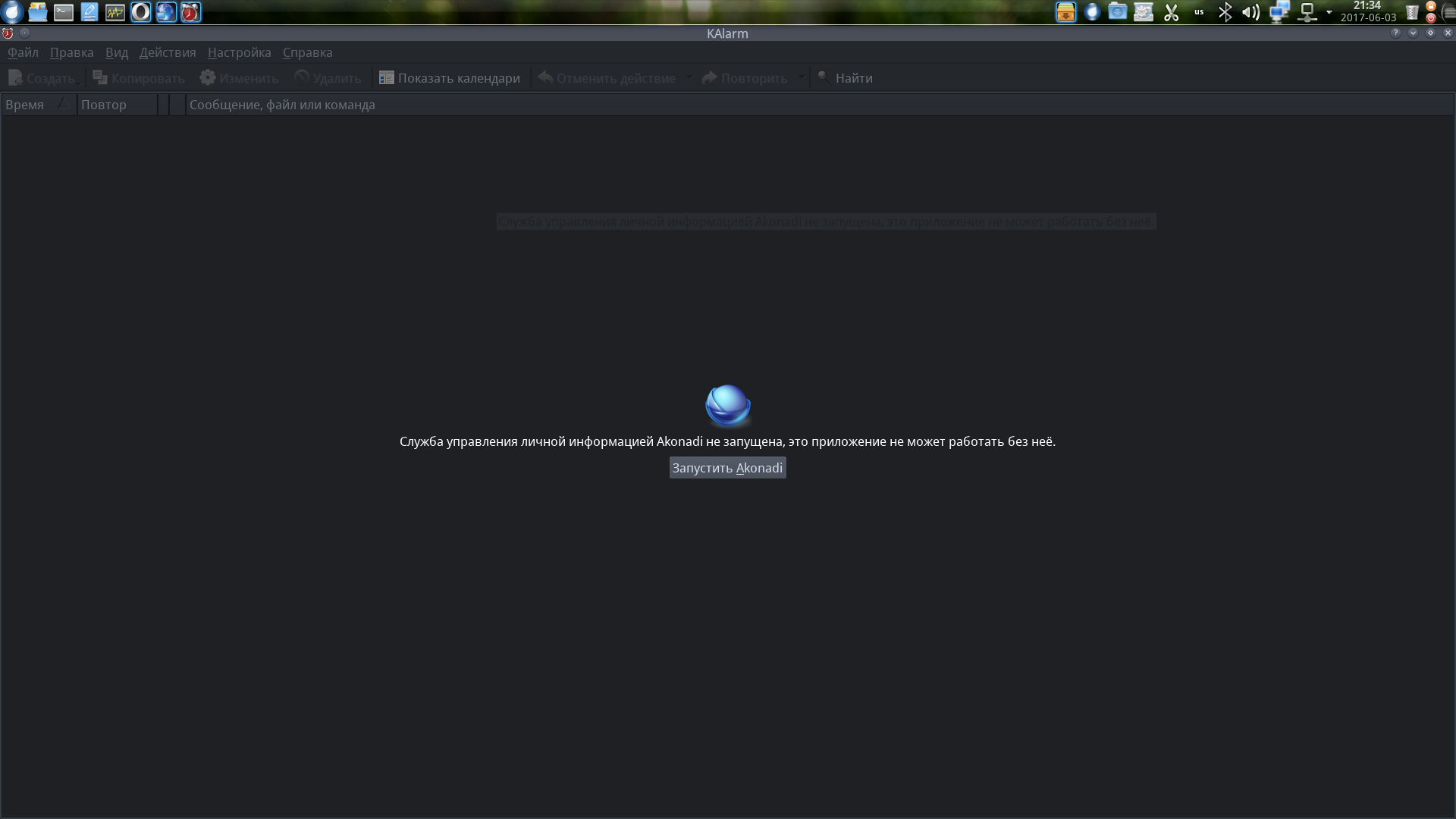

программа kalarm устанавливается и после запуска просит akonadi.а что именно из списка ставить?

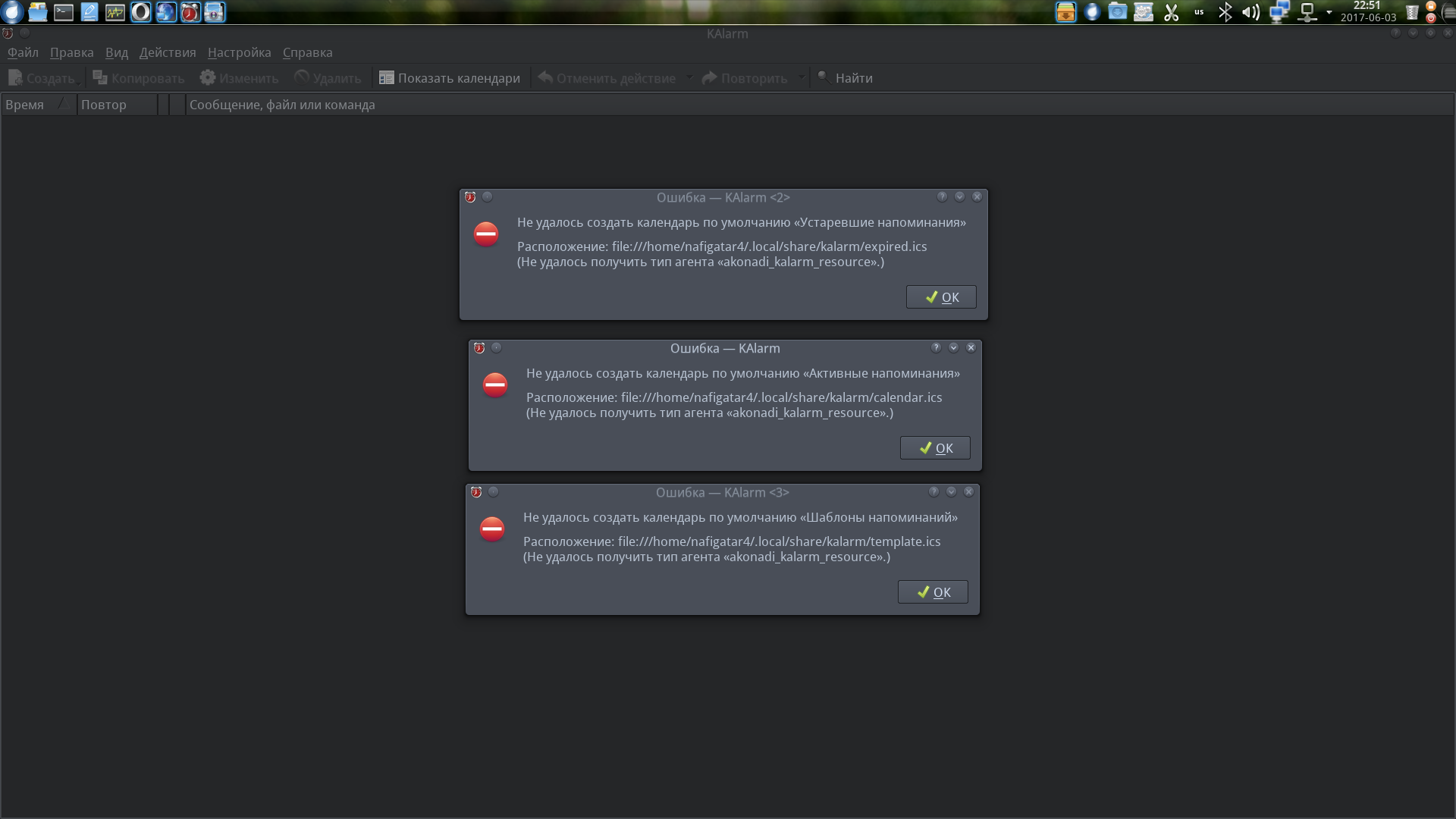

установил akonadi(первый в списке),теперь после запуска kalarm вот это

Не тот установили. Нужно его удалить.
Попробуйте в установках выбрать korganizer.
Он покажет, какой akonadi нужен, так как он у него прописан в зависимостях.
Или просто установить, а потом удалить korganizer. При установке будет установлен нужный akonadi.

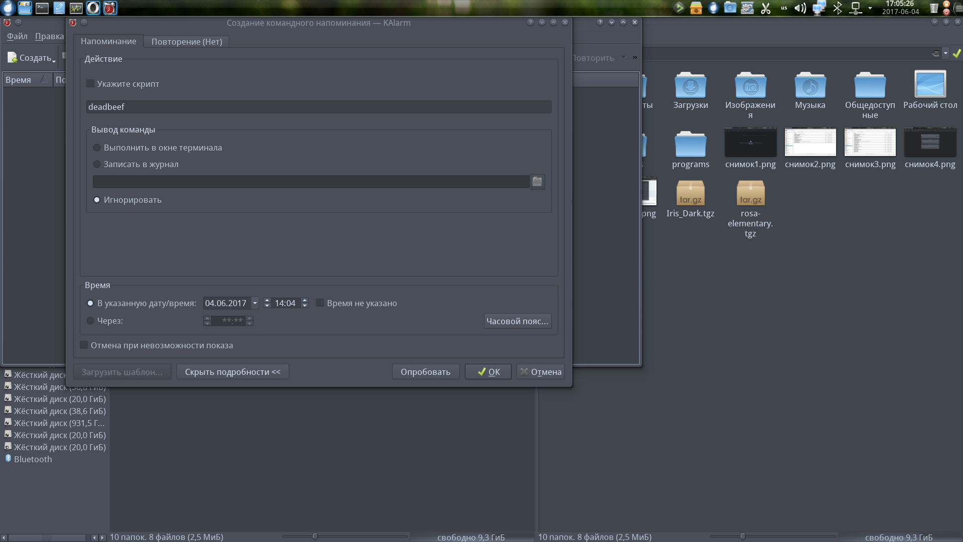

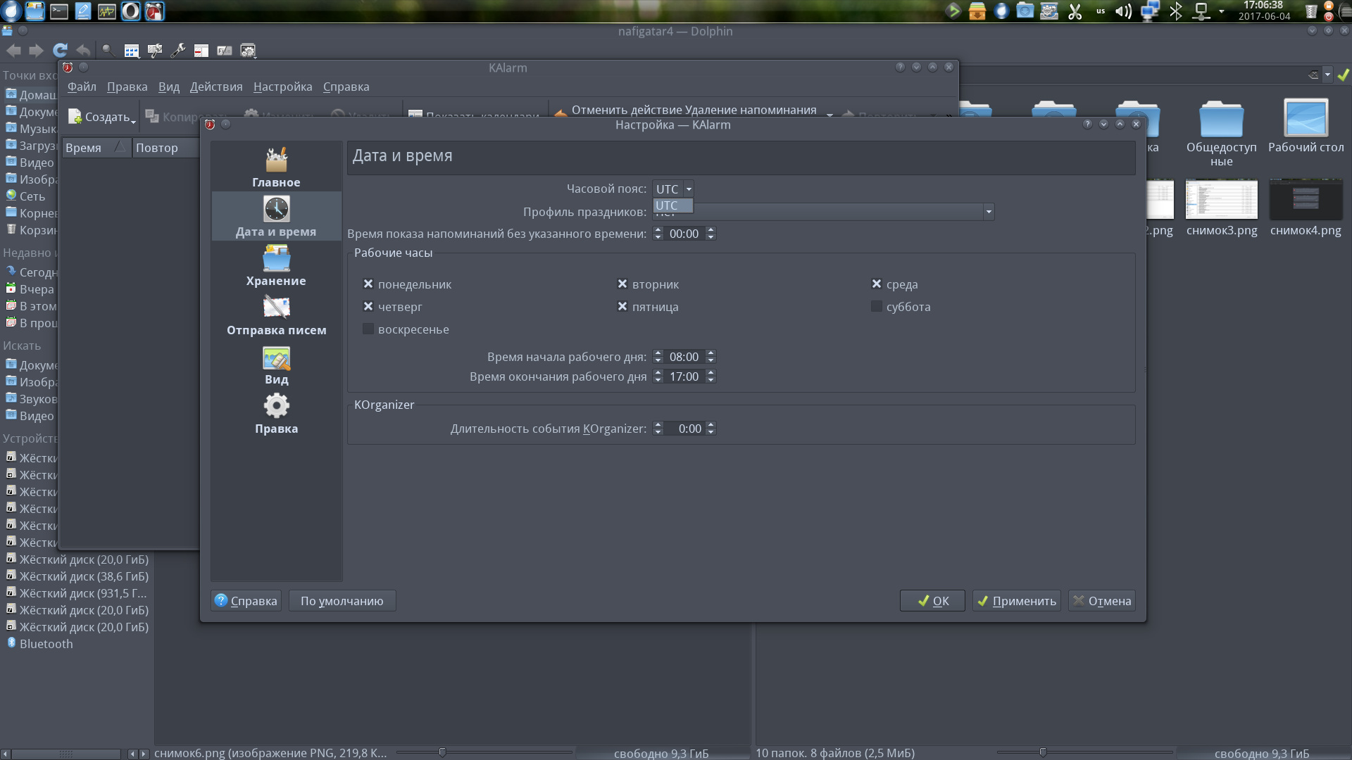

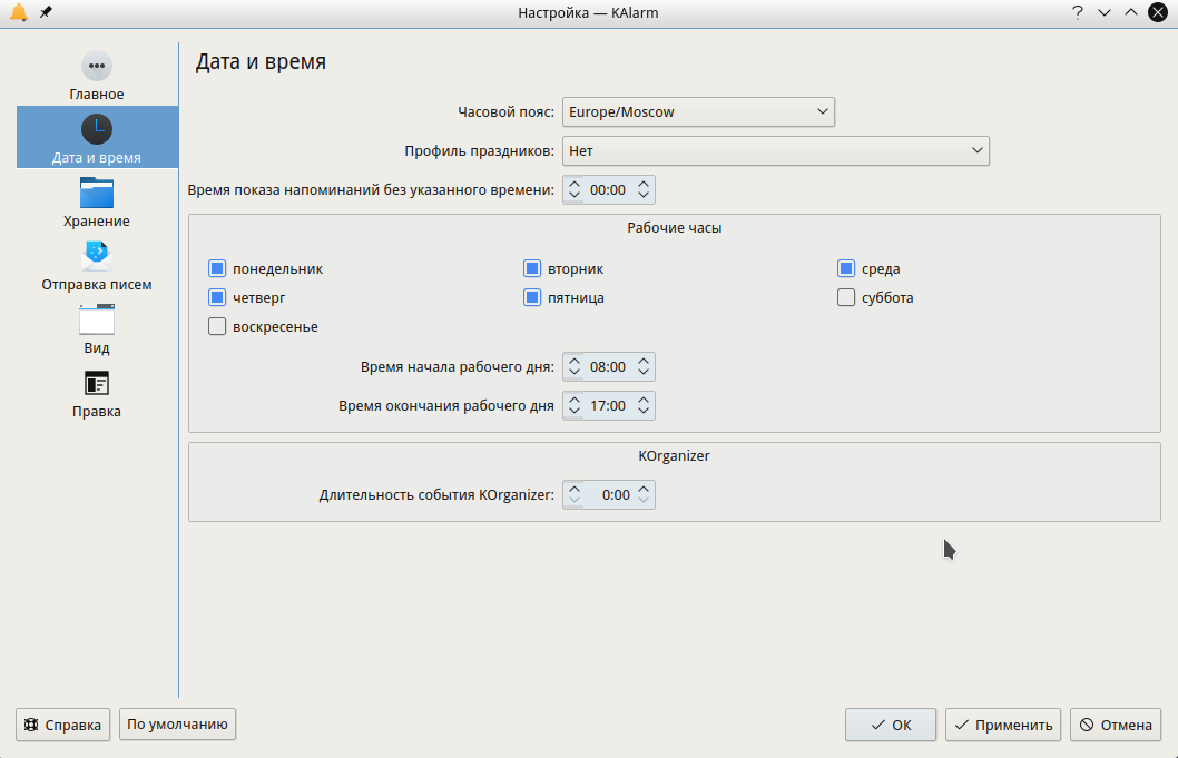

VictorR2007 спасибо. в общем оказалось хватает и akonadi-calendar-tools. но вот только созданное задание выполняет на 3 часа позже чем указываю в самом kalarm.в настройках самого kalarm есть только часовой пояс UTC.где не состыковка ? не пойму
Сообщения: 8051
Re: Kalarm KDE4 R9
Даже не знаю. У меня так.

у вас плазма. у меня в плазме5 и в R9 и в R8.1 тоже есть и в 4кедах R8.1 есть. а вот в 4кедах R9 нету
