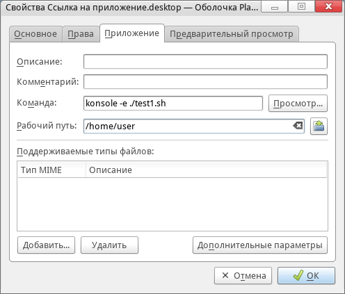

Сообщение Harrys77 »
trs писал(а):Если речь о скрипте, что я выше привёл, то он должен запускаться (если файл исполняемый) по клику мышкой, открывать konsole, и выводить в неё сообщения.
есть ещё проще путь способ создать рабочую ссылку на конкретный скрипт, без всяких ухищрений.
1) В Dolphin или в его аналоге заходим под юзверем в папку "Рабочий стол". Прямо на рабочем столе не получается, т.к. владельцем тогда назначается root и уже никакой chown не помогает.
2) Создаем в этой папке "Ссылку на приложение" (клик правой кнопкой в папке - далее "Создать"). Проверяем чтобы у файла владелец и группа были юзера, а не root.
3) Затем делаем так:
рабочий путь должен быть к папке со скриптом.
и скрипт запускается в консоли по клику мышкой 8)
Я решал другую задачу: скачать один файл и запустить его мышкой, без дополнительных ухищрений со стороны пользователя.

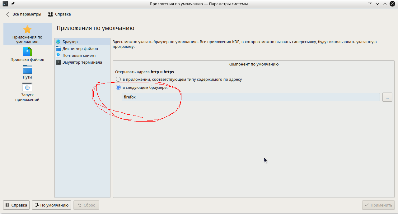

Сообщения: 8284
panov писал(а):1. Но вот опять сюрпрайз. Все папки и файлы тоже требуют себе прав. Вопрос - это только у меня или так должно быть?
2. не смотря на то, что браузером по умолчанию мной назначен Faierfox. Кнопочки "Применить" и "ОК" нажаты мной не один раз, в Faierfox нужные галочки поставлены.
Вопрос - что я делаю не так?
1. По первому вопросу, когда откроете диск, то скопируйте к нему путь через корневой раздел из папки /media.
Будет типа такого, как у меня /media/victor/d8855bb1-b395-4fe5-a0bd-8d2d03080c02/
Но у вас свой пользователь и естественно и остальной путь.
Потом от рута дать в консоли команду, только с вашим путём
chown -R 500:500 /media/victor/d8855bb1-b395-4fe5-a0bd-8d2d03080c02/
2. По второму вопросу, то задайте firefox как приложение по умолчанию в настройках системы.

Сообщения: 8284
panov писал(а):Короче, я понял, что проблему с браузером по умолчанию просто так не победить, а ковыряться в терминале зело не охота.
А что с этим http://forum.rosalab.ru/viewtopic.php?f ... 122#p85122
где на картинке показал, как исправить.
где на картинке показал, как исправить.[/quote]
Я конечно пользователь не очень сильный, но не настолько...
Конечно делал как на картинке. И не раз. И в браузерах снимал/ставил галки. Столько раз включал/перезагружал/ставилгалки что любая другая ОС впала бы в ступор. Хвала ROSA.
