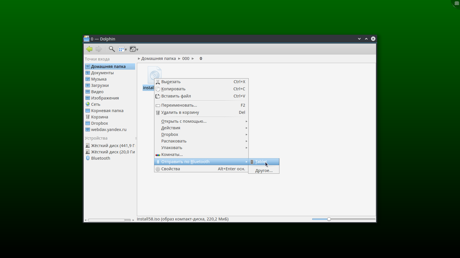

Re: Обновлённый драйвер rtl8723bs - кто может проверить?
Delles писал(а): Бывает, что не хочется интернету переправляемый контент доверять, сканы документов, то-сё.
Я сканы и т.п. на смартфон не передаю за ненадобностью. Я для этого флешку использую в случае необходимости или через интернет в заархивированном виде и с паролью, если надо кому-то переслать или сохранить на том же Яндекс.Диске.
А блютуз у меня тоже подключен.
Delles
Сообщения: 1666
Сообщение Delles »
Алзим писал(а):Я сканы и т.п. на смартфон не передаю за ненадобностью. Я для этого флешку использую в случае необходимости или через интернет в заархивированном виде и с паролью, если надо кому-то переслать или сохранить на том же Яндекс.Диске.
Архив с паролем — это как замок на почтовом ящике в подъезде — от желающего заглянуть не убережет.
«Сканы» я не точно сказал, я имел в виду фотоснимки документов, этим самым смартом сделанные.
Linus Torvalds
Delles писал(а): Архив с паролем — это как замок на почтовом ящике в подъезде — от желающего заглянуть не убережет.
Пароль rar достаточно сложно взломать.
Delles писал(а):«Сканы» я не точно сказал, я имел в виду фотоснимки документов, этим самым смартом сделанные.
Если так секретно, я бы через шнурок кинул. Безопаснее, чем блютуз. :)

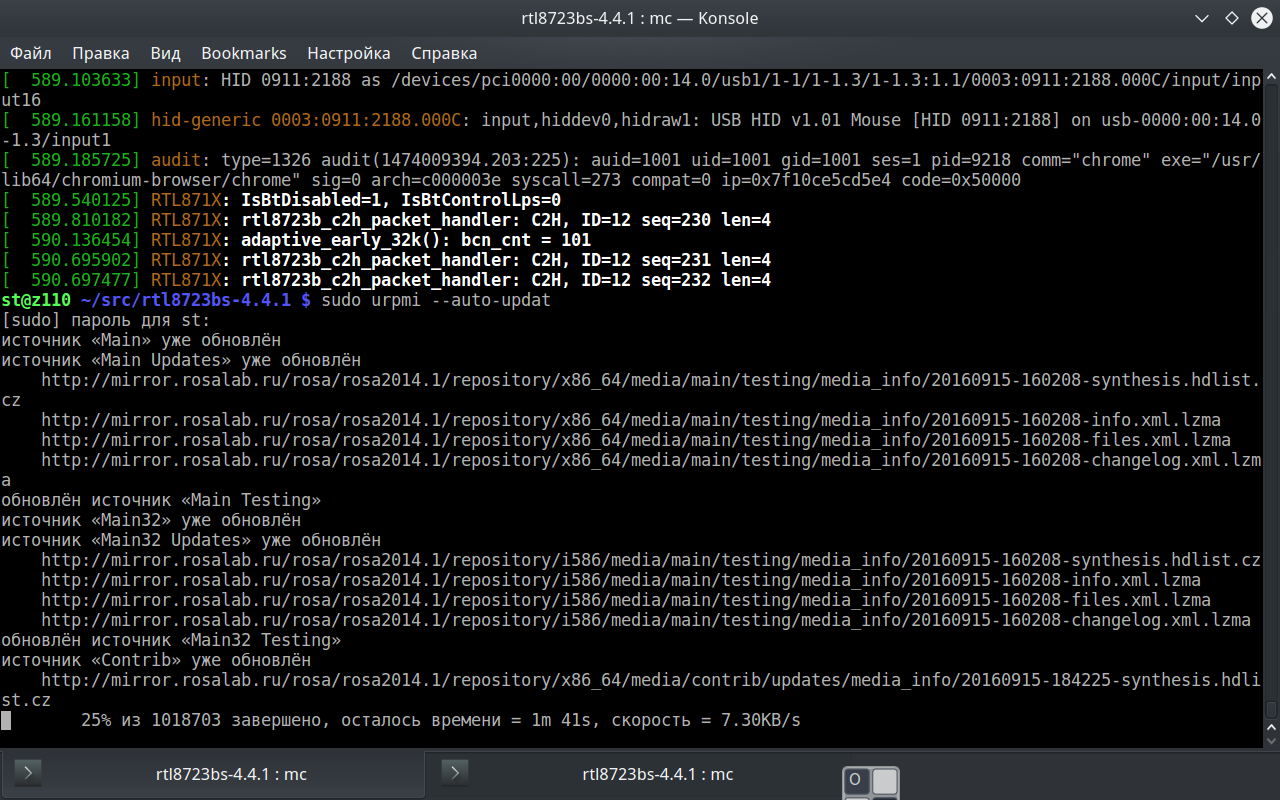

Патчи попали в ядро Android x86, основанное на 4.4.10:
diff -Naur linux-4.4.10/drivers/mmc/host/sdhci-acpi.c android-x86-kernel-fed80c37d69f4ce1fbd02a6ab65750bb0e787d71/drivers/mmc/host/sdhci-acpi.c
Realtek поделился исходниками версий 4.3.16, 4.4.0 и 4.4.1 https://github.com/anthonywong/rtl8723bs. Как пишут, для интеграции в ядро Ubuntu.
Попробовал последнюю на ядре 4.8-rc6 (добавив исключённые в 4.7+ определения). Собранный с опциями по умолчанию, драйвер очень подробно пишет в отладочный вывод.
Проблема низкой скорости, упомянутая выше, не ушла:
Из набора патчей, что помогал с этим ранее, основная часть якобы включена в основную ветку. Применил оставшийся № 0002 (он же есть и по ссылке на Laszlo-Fiat), но изменений не увидел.
Не знаю, есть ли смысл в таком виде делать пакет. Если кому нужно для 4.7+, может быть проще собрать недавний из https://github.com/hadess/rtl8723bs
я пока не увидел смысла переходить на эти ядра на платформе Baytrail, а в иных данная сетевая вроде как и не используется.
