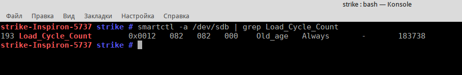

У меня парковка происходит каждые 2 секунды если ничего не делать. Паркует и от сети и без сети. Буду тестить. Сейчас вроде норм работает. У меня еще одна проблема не сохраняются настройки управления питанием.

laptop-mode-tools не ужился у меня с kde power management. Поставил TLP и установил значения DISK_APM_LEVEL_ON_AC="255 255" DISK_APM_LEVEL_ON_BAT="255 255" буду тестить.

● hdparm.service - hdparm apm=off
   Loaded: loaded (/lib/systemd/system/hdparm.service; enabled; vendor preset: disabled)
   Active: inactive (dead) since Вт 2017-05-02 00:13:32 MSK; 1min 37s ago
  Process: 3660 ExecStart=/sbin/hdparm -B 255 /dev/sdb (code=exited, status=0/SUCCESS)
 Main PID: 3660 (code=exited, status=0/SUCCESS)
май 02 00:13:32 samsung systemd[1]: Starting hdparm apm=off...
май 02 00:13:32 samsung hdparm[3660]: /dev/sdb:
май 02 00:13:32 samsung hdparm[3660]:  setting Advanced Power Management level to disabled
май 02 00:13:32 samsung hdparm[3660]:  APM_level        = off
май 02 00:13:32 samsung systemd[1]: Started hdparm apm=off.
samsung serge #
P.S 255 поменял на 120, так диск простаивает когда не используется
