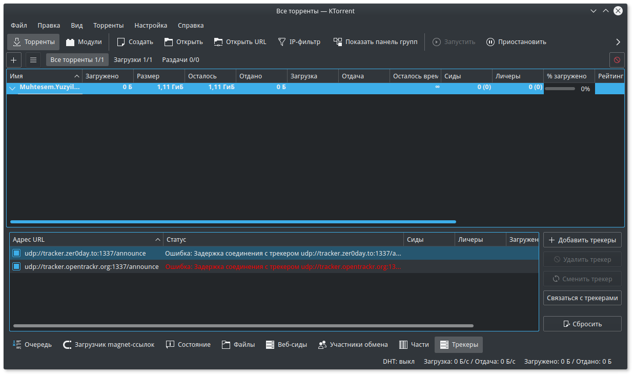

Установили ROSA Fresh R9 PLASMA 5, все отлично работает, кроме торрент-клиентов. Выдаются сообщения о невозможности подключения к узлам. Другие приложения, использующие сеть, работают замечательно! Кто может, пожалуйста, подскажите, в чем причина, и как заставить торренты работать. Проверяли на Ktorrent и Трансмишн. Да, для выяснения причины отключали firewall, торренты все равно не работают! Спасибо.

Это снимок KTorrent, неработающего Это его сетевые настройки Это снимок Трансмишн, который также не работает Это снимок браузера, с которого сейчас пишу коммент

Это ни о чём не говорит. Браузер использует свои порты, а торрент свои. Попробуйте изменить порты у торрента. Возможно, они блокируются.Alex1 писал(а):Сейчас пишу данный коммент с ROSA, а значит сеть работает!
Посмотрите в настройках порты у Минта и попробуйте их поставить в Росу.
